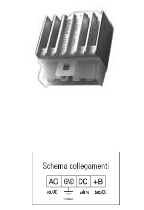

  11. habs hinbekommen, mit einem selbst gebauten Regler, der nur 4 Bauteile braucht, war in 5 min. zusammen gelötet. ist halb so gross wie eine Strichholzschachtel und hat 2 Euro gekostet. Wer braucht ein Blockschaltbild ? Eingang: 12 AC Ausgang 12 DC / max. 1,5 A da kann man also noch was dran hängen, der KOSO EGT zieht nur 50mA. Für Wasserpumpen bzw. Verbraucher die mehr als 1,5A ziehen, konnte man den auch selber bauen mit mehr Stromaufnahme. Ebenso kann die Ausgangsspannung auf etwa 13,6V angehoben ( Poti ) werden um eine Batterie zu laden. Habe den KOSO EGT jetzt aber direkt dran, also ohne Batterie und funktioniert 1a. Licht, Bremslicht, Hupe usw. weiterhin mit 12V AC. Grüße
  12. wenn ich den Regler """ fritiere """ gibts was auf die Nüsse
  13. d.h. alle Kabel vom Kabelbaum + Kabel von Lima zusammen füren und in AC rein, zusätzlich Brücke/Kabel von AC auf Ladeanker und an Batteianschluss eine Batterie anschliessen die dann geladen wird. Habe ichs richtig verstanden ?
  14. ich habe den Regler den SCK für den KOSO EGT angibt verbaut und habe: an AC das GELB Kabel der Zündung (max 35 Volt ) angeschlossen, vorher am 3-poligen Regler an G an GND Masse an DC meine Verbraucher, Licht, Hupe Bremslicht an B+ nix, bzw. Multimeter zum schauen was kommt. Licht geht nicht, Hupe geht nicht, Bremslicht geht nicht, und aus B+ kommt auch nichts. SCK verkauft den Regler speziell für den KOSO Danke für eurer Bemühen.
