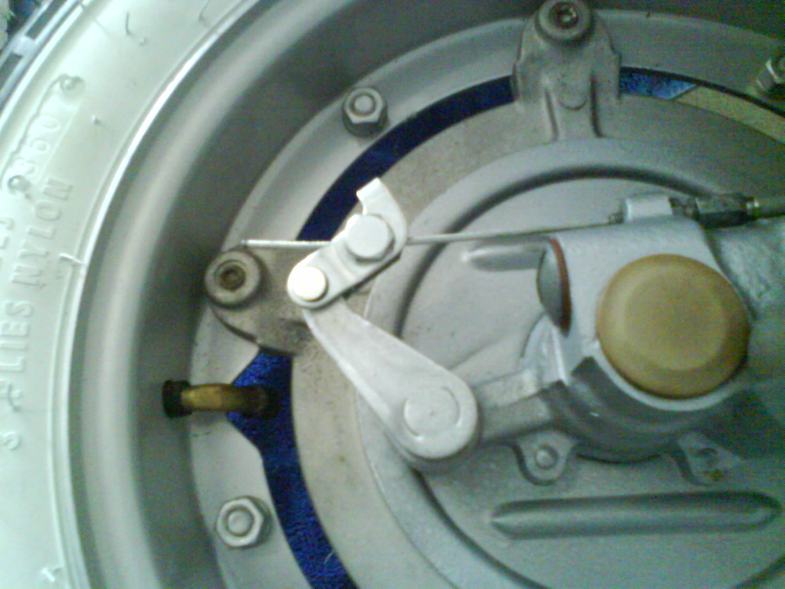

  1. Hi, ich bin grad dabei bei meiner v50 die bremse vorne zu montieren,wie muss ich das klemmblätchen montieren?muss der zug in dieser führung liegen und dann durch die schraube?weil bei mir liegt das seil nicht an der führung an -->

  15. hallo, ich hab die gabel und den bremsnockenhebel lackiert(relativ dick),kann das der grund sein warum der bremsnocken nicht weit genug reingeht und deshalb die bremsbeläge nicht richtig in die nut passen und klemmen?was soll ich tun? Gruß marc
