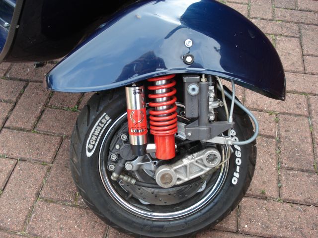

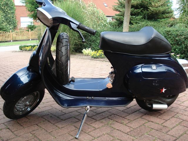

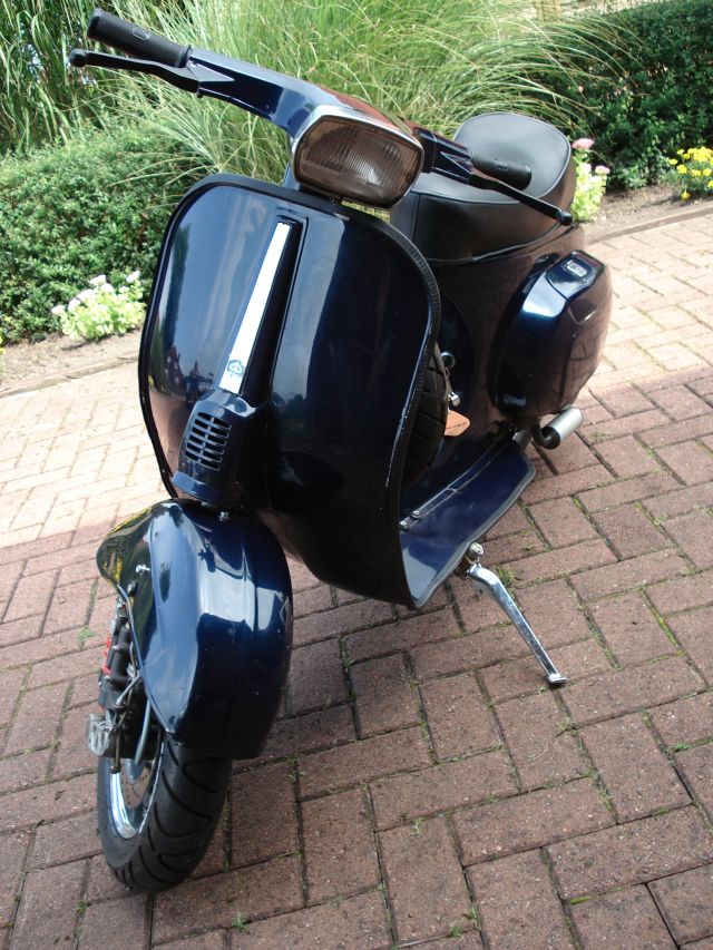

  22. hey, ich bin an dem hp4-lr interessiert ... passt das teil auf meine 50N, ICH weiß es nicht!?! ist es noch da? preis inkl. lr. und düsen? schöne grüße von holy_metal
