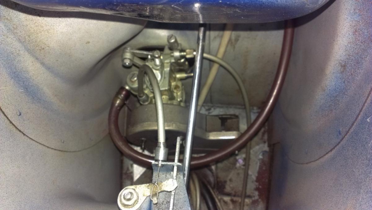

Hallo Leute! Ich bräuchte dringend Hilfe mit meiner Vespa 50 die ich am Montag eig. Verkaufen wollte. Heute habe ich versucht sie zu starten. Normal ging sie auch ohne Choke nach ein paar mal treten an, diesmal keine chance. Also mit Choke versucht, und nach 3-4x Treten ging sie auch an, allerdings drehte sie gleich extrem hoch. Gas hat sie angenommen, wenn ich jedoch kein gas gegeben habe hat sie sich nach kurzer zeit angehört wie wenn ich den unterbrecher gedrückt hätte um sie auszumachen. Wenn ich aber vorm ausgehen wieder Gas gegeben habe blieb sie an. Nach einer weile habe ich dann den choke rausgemacht und sie lief relativ normal im Standgas, fast schon etwas niedrig. Sie ging dann irgendwann aus weil ich kein gas mehr gegeben hab. Als ich sie wieder gestartet habe, drehte sie erst wieder sehr hoch, dann hab ich sie ausgemacht. Nun bin ich ziemlich ratlos was der grund für diesen unkonstanten Lauf sein könnte. Kompression hat sie genügend, die Zündkerze sah sauber aus, war aber nachdem sie ausgegangen ist rel. nass. Könnte es sein dass der Vergaser verdreckt oder das Benzin/Luft-Gemisch falsch eingestellt ist? Wenn ja, wie ist die Grundeinstellung von Werk aus, bzw. wie baue ich den Vergaser am schnellsten aus. Habe nicht sooo viel Smallframe Erfahrung, deshalb wäre ich einer Anleitung zb als PDF nicht abgeneigt. Foto von dem Vergaser hab ich hier noch reingepackt! Danke schonmal für eure Hilfe!
