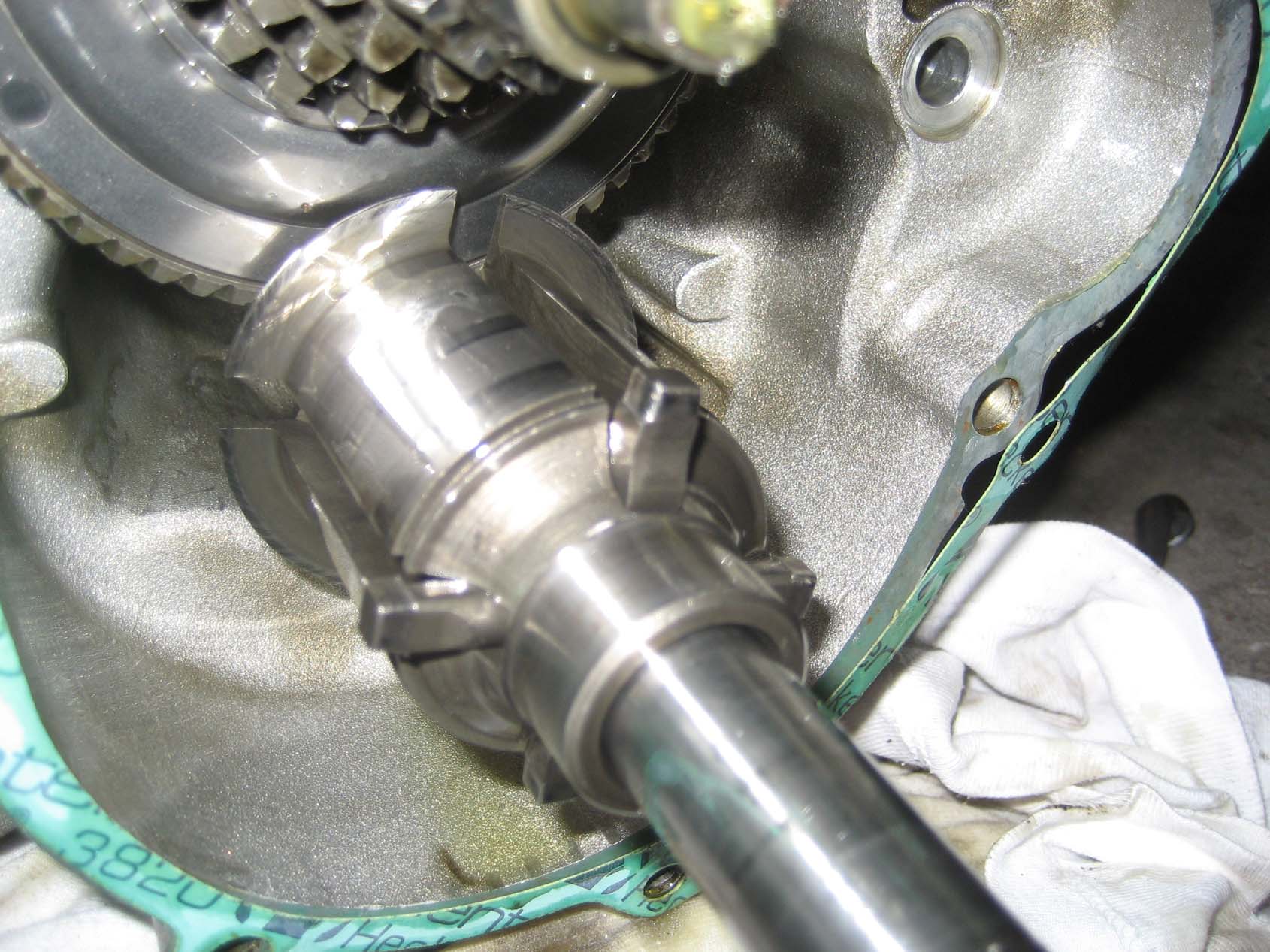

Servus, Hatte im Winter endlich mal Zeit meinen maroden P200E Motor zu zerlegen. Nun wo alles montiert ist, wollen die Gänge einfach nicht halten, bzw schalten gehen sie. Nur wenn man ein wenig beschleunigt springen sie raus. Nach einiger Zeit im Forum bin ich zum Entschluss gekommen das evtl was mit den Zahnrädern nicht stimmt, bzw falsche Montage. Also alles wieder abgebaut und den Motor gespalten. Das Ergebnis hab ich als Bild angefügt. Von was kommt die Scharfe Kante hinten an der Antriebswelle? Und warum solche Laufspuren? Hab mir diese Anleitung (http://aycu15.webshots.com/image/16054/2004012340326791737_rs.jpg) mal durchgelesen, nur ist bei meinem 1.Gang ist keine Plane Seite vorhanden. Gruß Fabian

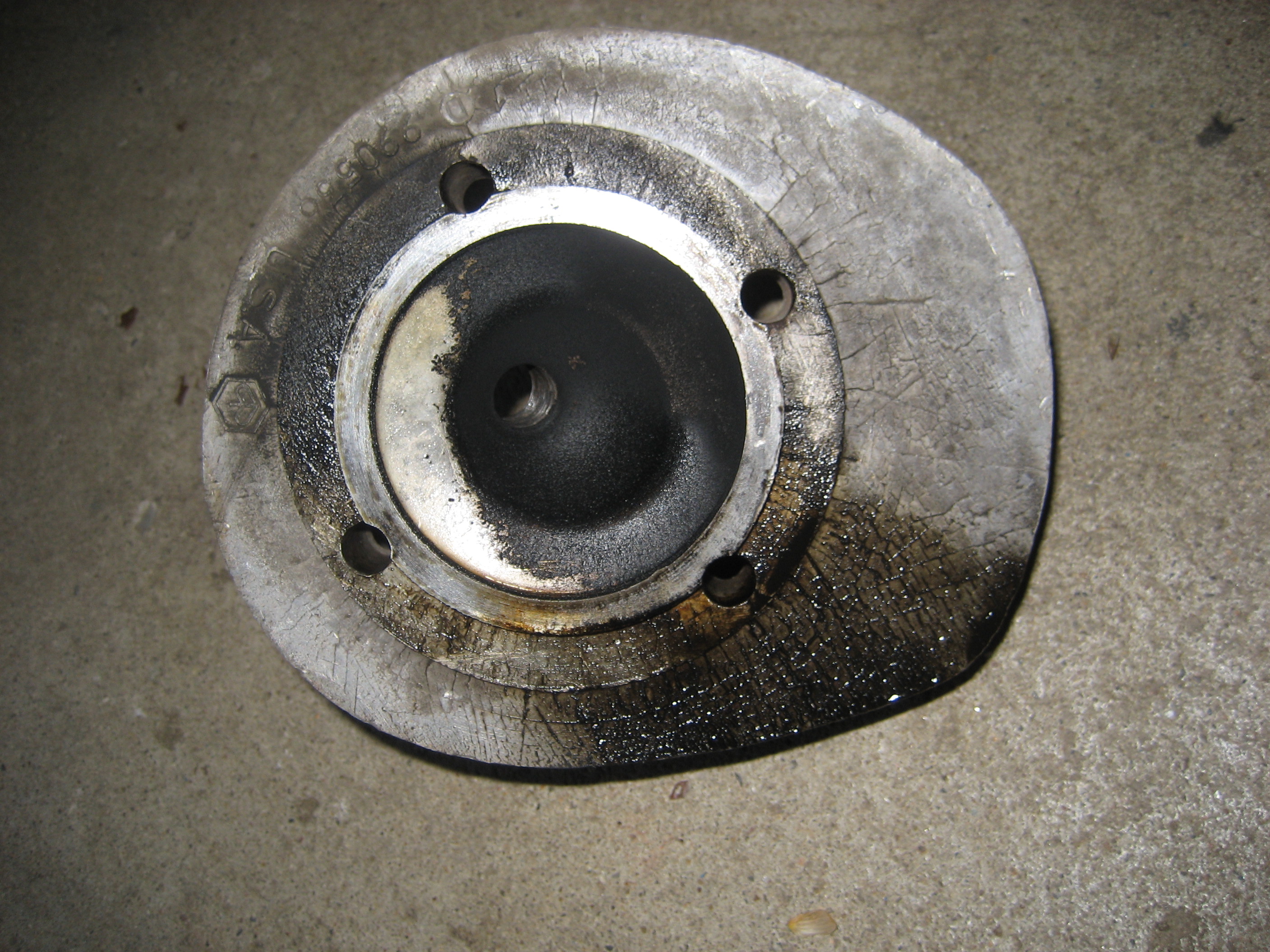

in letzter Zeit läuft meine Vespa P200 Bj. 78 immer unruhiger was Vibrationen angeht. Also heute bei dem schönen Wetter mal wieder den Zylinder geöffnet und nach dem rechten geschaut. Das Ergebnis seht ihr auf den Bildern. -ist das normal nach 2000km, das der Zylinderkopf so verrußt ist, und so der Siff runterläuft?? Zündkerze sieht auf jeden Fall Rehbraun aus wenn auch ein bißchen dreckig.
