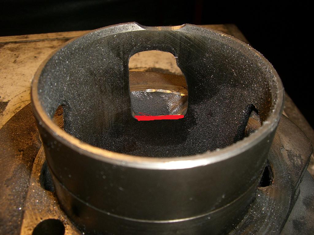

  14. Servus vespisti Habe beim fräsen einen fehler gemacht !!!Die rote kante hätte ich 3mm standen lassen müssen jetzt habe ich 3mm zu tief gefräst !!! Kann ich jetzt den zylinder wegschmeißen oder weiß jemand ob es noch geht ??? Mfg Calle

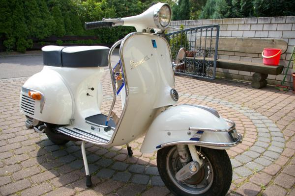

  18. super arbeit !!!sieht sehr gut aus !!! gruß calle
