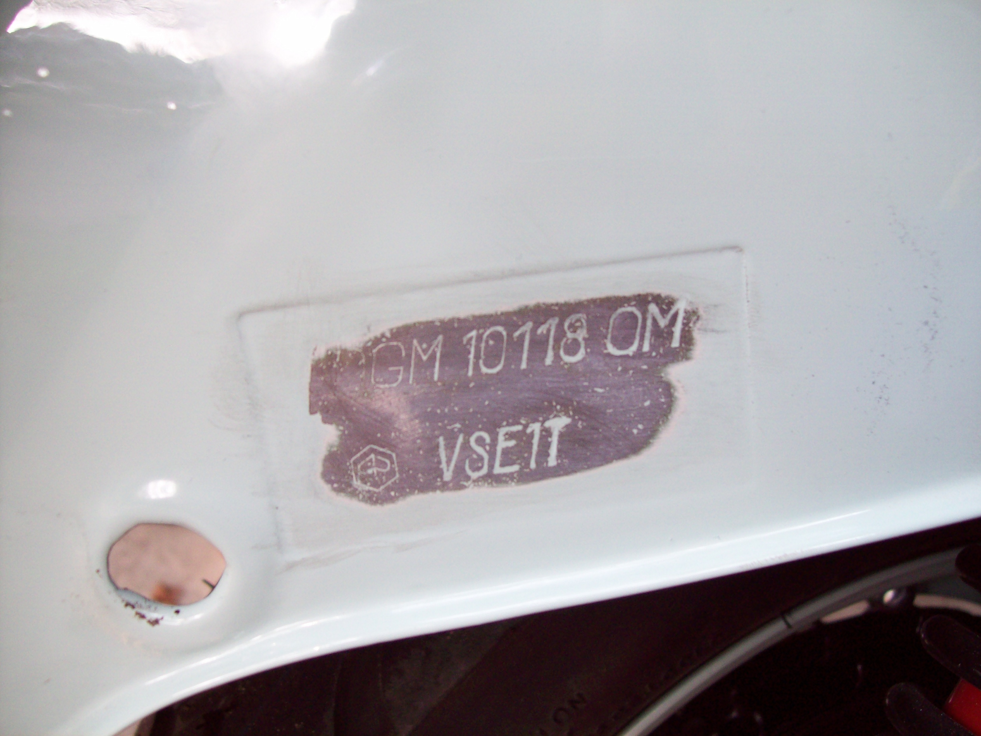

  6. Ok, hier noch ein Bild, wie es jetzt aussieht. Hinter VSE1T steht und stand noch nie was! 6mm Schlagzahlen und ein Tupfer Farbe machen das schon. Hab die Kiste immerhin schon vor 11 Jahren von einem vertrauensvollen Studenten erworben, mehrmals den TÜV besucht und immer war alles i.O.! Vielen Dank erstmal.....

  8. Nö, hinter der VSE1T steht definitiv nix! Der Bereich wurde beim Lackierer freigeätzt. Und nun? Nummer reinschlagen und eine andere TÜV-Stelle aufsuchen?
  9. So, hab eben nochmal das Schleifpapier angesetzt und da steht eingeschlagen: GM 10118 OM (könnte aber auch noch etwas davor gestanden haben) VSE1T Ich denke also die 10118 ist die FIN oder? Im Brief steht halt ne andere! Werde dann wohl mal Piaggio anschreiben.
  10. Moin, hab seit 11 Jahren einer Rally, die in den letzten fünf Jahren abgemeldet war und nun neu aufgebaut wurde. Hatte nie Probleme beim TÜV aber heute stellt der Prüfer fest, dass die Nummer im Rahmen nicht mit der im Brief und auf dem Typenschild übereinstimmt! Nix mit TÜV-Abnahme! Ich bin doch nicht blöd, hab das Teil schon ewig und mir natürlich keine Zwiebel um die Nummer gemacht, da immer alles glatt ging. Habe die Nummer im Rahmen und im Brief mal bei Scooterhelp eingegeben. Rahmennummer = Rally 200 Bj. 1973 Briefnummer= Rally 200 Bj. 1978 1990 wurde ein neuer Brief ausgestellt. Unter Bemerkungen: Ersetzt Brief-Nr.: xyz ABE-Nr.:8425 vom 19.02.1972 (handschriftlich) Unter Erstzulassung steht aber der 20.06.1978 So, was nun? Papiere für den Rahmen anfragen oder die Nummer vom Brief in den Rahmen einschlagen? Vielleicht muss das ja auch so sein und die Zulassungsstelle kann für Aufklärung sorgen. So ein Mist, hab wirklich alles neu gemacht und sogar einen nagelneuen Motor spendiert. Wer macht sich nach all den Jahren noch Gedanken um die Fahrgestellnummer, wenn immer alle in Ordnung war? Jemandem selbiges Problem bekannt?
