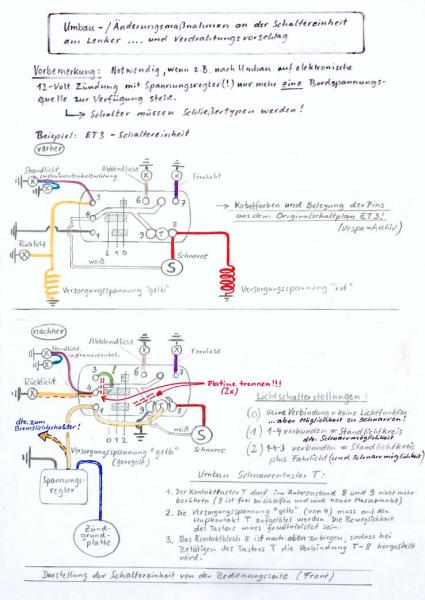

    Dann müßten Bremslichtschalter und Lichtschalter auf Schließer umgebaut werden.
    Meine SS hatte keinen Bremslichtschalter drinnen, auch keine Verkabelung, das habe ich bei meinem neuen selbstgebautem (dem Original nachgebaut) mit berücksichtigt und als Bremslichtschalter extra einen Schließer verbaut.
    Am Schalterteil vorne habe ich alles original gelassen, allerdings liegt mir diese Handskizze für Umbau bei ET3 hier aus dem GSF vor.
    Hab mir jetzt extra für 25 ? einen neuen Schalter gekauft um einen für einen eventuellen Testumbau zu haben und den originalen original zu lassen aber Otto meinte ich müsse nur Gelb-Weiss an Grün und Regler anschließen und Gut.

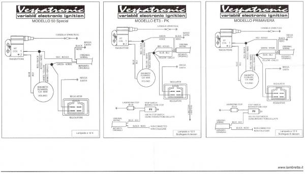

    Edith 1: Ist der Schaltplan 90SS bei Deinem Mopped zutreffend?
    ...o.k. hier sieht man zumindest schon mal das Ladespule und Versorgungsspulen nicht auf derselben ERde liegen. Die Schalterverkabelung oben ist identisch aber wie gesagt bei mir war kein Bremslicht. Die Verteilerboxbelegung unten am Motor kann ich jetzt nicht checken, Originalzustandsbilder liegen auf´m Rechner inner Firma.
    Edith 2:
    ...erscheint mir als die unwahrscheinlichste Variante.
    Hab jetzt nur einen Schalter a´25€ zum Zerschnibbeln, für alle Varianten bräuchte ich jetzt schon zwei, landen einmal 25€ im Müll. :-D
    Hab bisher das hier angesehen:links V50
    und das hierSchalterumbau ET3
