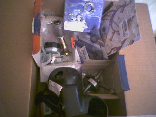

  6. ......ja ein nadellager hat sie auch und was das pleul angeht kenn ich mich nicht so aus ich setzt mal ein bild dazu vieleicht erkennt ihr das ja ,....der "berater beim RSE meinte sie sei stärker als die originalen und somit eine rennwelle ... :wasntme:

  20. Hallo will meiner V50N Bj1976 V5B3T 256244 ein Alltagstaugliches und haltbares Tuning verpassen,damit ich so um die 60-70km/h fahren kann ,und dachte mit nem grösseren Zylinder ist das besser da er dann nicht so heiß wird und geschont wird. Hab mir also ein paar Sachen bestellt: 102ccm Polini Zylinder 3.00 Primärübersetzung Polini Lefthand Rennauspuff Mazzuchelli Rennkurbelwelle 19.19 Vergaser Was meint Ihr dazu da ich noch nicht so die ahnung habe. Bei meinem letzten Tuningversuch 75Dr Zylinder und sonst nix,hat es mir das Pleul Verbogen und den Zylinder zerstört. :wasntme: Also wäre euch echt dankbar über eure Meinung und Verbesserungsvorschlägen. gruss Tom:-)
