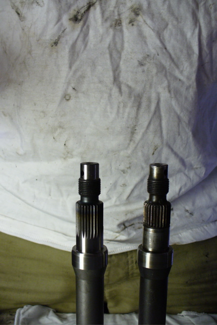

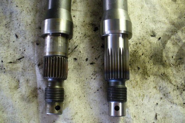

  4. Moin, genau die Zähne sind recht lang! Hier der Vergleich: Die Lagerlauffläche ist auch deutlich schmaler.... Die alte kommt aus einem 200 Lusso Motor von 1994 und hat gut 58.000 km hinter sich! Die Schaltrastenlagerfläche scheint auch etwas breiter zu sein! Weiss jemand warum Piaggio die Welle geändert hat?
  5. Hi habe bei SIP eine neue Antriebswelle nr.88110000 bestellt fur Lusso 200 und das Teil hat ja im Gegensatz zu meiner alten keine breite Lagerlauffläche ( Bremmstrommel Seite) Normal? http://www.sip-scootershop.com/upload/imag...0006852_003.jpg
