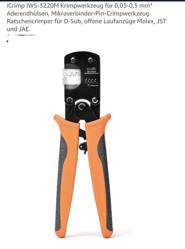

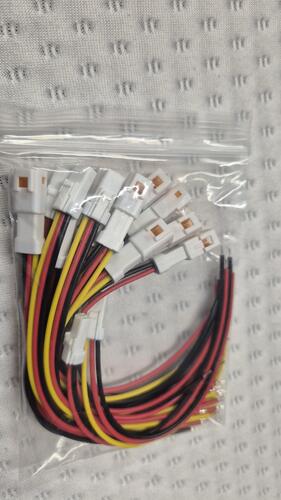

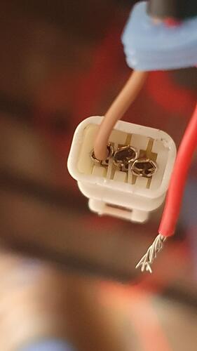

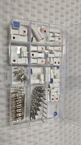

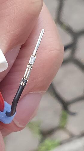

  1. Hallo, bin eben über euren Thread hier gestolpert. Habe bereits Erfahrungen mit den JST JWPF Steckern gesammelt. Die sind bei Produkten von SIP ja des öfteren verbaut und wenn man Kabel kürzen will oder den Stecker nicht durch eine Bohrung bekommt, wird es knifflig. Ein gern gesehenes Beispiel ist der SIP-Geschwindigkeitssensor. Das Kabel wird durch das Gabelrohr verlegt und dann werden die einzelnen Pins in den Stecker gesteckt. Problem: Kabel ist immer zu lang, Pins falsch in den Stecker eingesetzt (verpolt) oder ich will das Kabel nochmal aus dem Rohr habe, der Stecker passt aber nicht unten durch die Bohrung in der Gabel. Also Kabel abschneiden und neuen Stecker dranfummeln. Auspinnen geht auch, ist dann aber meist der Stecker im A...h. Hab ich bei meiner Restauration alles hinter mir. Hier meine Lessons Learned: 1. Reichlich Stecker in allen größen kaufen, da hat man Material zum Basteln. Man kann dann z.B. Platz sparen, wenn man zwei 3er Stecker in einen 6er umwandelt usw. Und man zerstört auch gern bei den ersten Versuchen ein paar Stecker. Stecker kaufen in der Bucht oder bei den zwei bekannten China-Shops. Kosten dann nicht die Welt. 2. Beim Crimpen obacht! Mit einer Crimp-Zange in Standardgröße wird das nix. Ich habe damit mal einen schönen Kurzschluss im Stecker fabriziert. Leider erst nach ewigem Durchmessen des gesamten Kabelbaums gefunden. Das Problem ist, dass nicht akurat gecrimpte Zugentlastungen am Pin sich hinten im Stecker berühren können, da ist kein Gehäuseplastik dazwischen. Das Crimpen geht ganz gut mit einen "kleinen" Crinp-Zange. Dieses Modell habe ich für überschaubares Geld im Versandhandel gekauft. Die überteuerte Zange vom Steckerhersteller braucht es nicht! So sieht es aus, wenn das Crimpen geklappt hat. 3. Wer nicht Crimpen will, für den gibt es eine sehr gute Alternative. Die JST JWPF Stecker gibt es vorbedrahtet bei den einschlägigen China-Shops für kleines Geld. Die lassen sich dann leicht an den Kabelbaum anlöten. Wenn ihr Lötverbinder nutzt, braucht ihr nichteinmal einen Lötkolben. Viel Erfolg!
