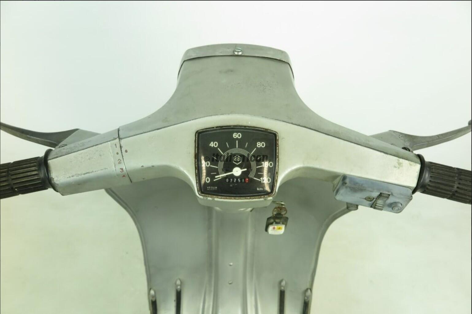

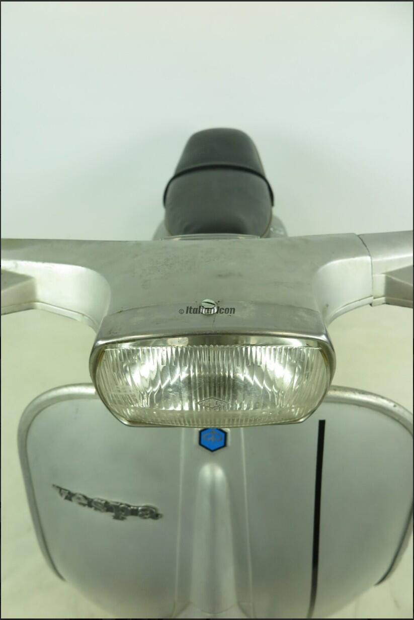

Hallo. Ich suche verzweifelt nach 1 oder 2 Lampenringen für eine Spanische Motovespa T3 bze Primavera 75 mit dem Trapetzlenker der in der Mitte oben mit einer Schraube befestigt wird. Diese Lampenringe sind etwas breiter oben als die der Spezial und haben ein loch. Hat jemand sowas zu verkaufen oder weis jemand wo es sowas gibt? Bin für jeden Tipp dankbar. Mfg Andreas
