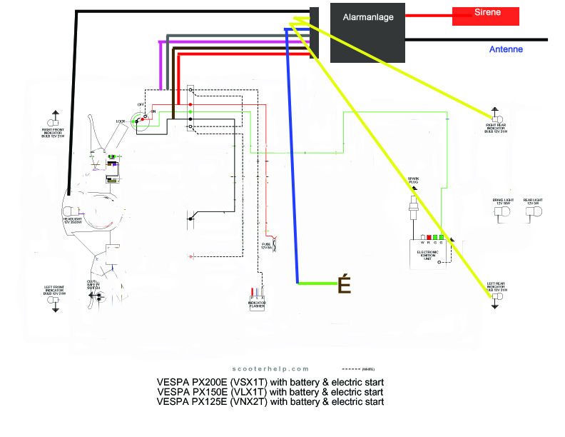

  9. moin also kann ich ruhig ohne bedenken auch größere Dioden nehmen ohne irgendwelche bösen nebenwirkungen? also die geschichte ist eigentlich ganz simpel die alarmanlage hat zweikabel die an eine Hauptleitung kommt, diese Hauptleitung muss dann durchtrennt werden, damit nicht beim E-Start Stromdurch die Hauptleitung fließt und über die zwei Kabel dann in die Alarmanlage, dann knallt die mir durch also bräuchte ich ja halt ne Diode auf beiden Kabeln der Alarmanlage, damit da kein Strom in falscher Richtung durchfließen kann.
  10. Aber würde es denn schaden wenn ich deutlich höhere Dioden verwende eigentlich ja nicht oder es geht doch nur um die Maximale "Leistung" oder? Also könnt ich ja auch z.B. 100V/70A nehmen oder nicht? oder muss ich einfach nur die WattLeistung des Anlassers berücksichtigen?
  11. Also der Strom sollte nicht auf Dauer durchlaufen. Ist ja nur für das kurze betätigen des E-Starts nötig. Der E-Start kann ja nur 12V/9A erzeugen da die Batterie ja ebven nicht mehr hat also reicht die 35V/12A dicke oder sprich 12A können locker durchfließen und bis 35V werden von der anderen Seite gesperrt. Da ja eigentlich eh keine höhere Voltzahl zustande kommt reicht das ja auch dicke. Also brauch ich nur die Diode zwischentüffteln und das geht mit dem einseitigen Stromdurchfluss?!
  12. Also bräuchte ich je Kabel eine Diodesprich 2Dioden, bräuchte ich so welche Diode 35V12A reicht doch völlig aus oder find leider keine 12V9A Diode mehr fließt doch normal eh nicht oder? Bräuchte ich noch irgendetwas außer der Diode hatte irgendwas von Vorwiderstand gelesen, oder reicht die Diode dazwischengeschaltet aus?!
  13. Ja super, ich schau mal nach "Diode" Hast es aber wohl halbwegs richtig verstanden, so nen element brauch ich zwischen dem Kabel damit nur in einer Richtung strom durchfließen kann, denn sonst knallt mir die Steuereinheit der Alarmanlage durch! THX
  14. Moin, also ich tüfftel mir immo mein Kabelbaum selber zusammen was ja garnicht mal so das Problem ist, jedoch hatte ich hier noch ne Alarmanlage rumfliegen, naja und da ich nun auch endlich nen Zündschloss mit Startfunktion (e-Start) gefunden habe liegt nun folgendesProblem an, schließ ich die Alarmanlage(AA) an so kann ich meinen normalen E-Start nicht benutzen, da die AA über eine Not-Aus sowie Fernstartfunktion verfügt. Dies hängt damit zusammen das zum einen der E-Startkreislauf durch die AA unterbrochen ist bzw. dadurch wieder geschlossen wird. Aber wenn ich den E-Startkreislauf geschlossen lasse, und in die Kabel der AA so ne art Stromrichtungssperre einbau, kann meine AA ja nicht durchfliegen, oder? Bin kein Elektriker, deshalb weiß ich nicht ob es so eine Art Stromrichtungssperre gibt?! Hier mal der Schaltplan für die AA Problem SchwarzWeiß Kabel (gestrichelte Linie) zwischen Grau und Pink wird eigentlich unterbrochen damit kein Strom durchläuft
