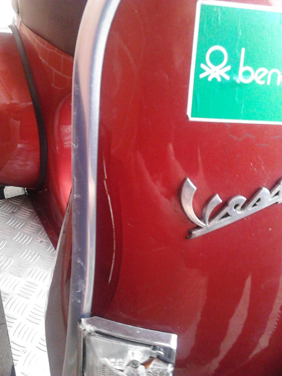

  17. Hi Leute. Diese Woche echt kein Glück...zuerst auf Bahnschienen ausgerutscht mit dem Resultat von großflächigen Kratzern auf Handschuhfach, Backe und Kotflügel. Und heute im Zuge von Sturm Xaver die Vespa parkend nach rechts umgefallen. Hierbei wurde ich mit einem gut sichtbaren Riss im Beinschild belohnt. Von vorne wie auf dem Bild zu sehen, deutlich sicht- und fühlbar. Wenn man ins Handschufach greift und von hinten fühlt, ist der Riss jedoch nicht wahrnehmbar/fühlbar. Meine Fragen jetzt: - Wie am günstigsten reparieren? - Mittelfristig schlimm, wenn man es so lässt (Rost, Stabilität, etc.)? Gruß und lasst euch nicht umwehen, Reen
