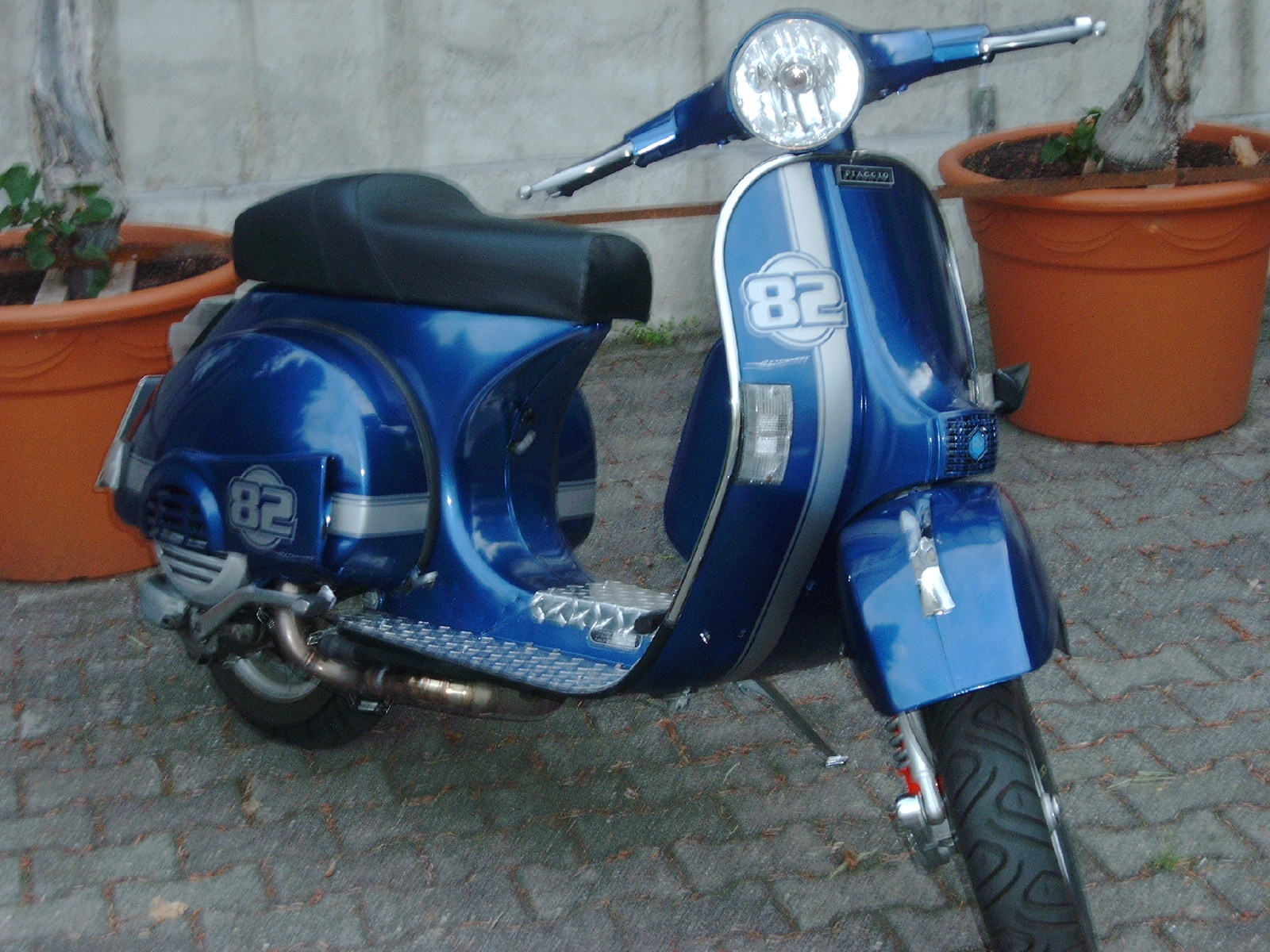

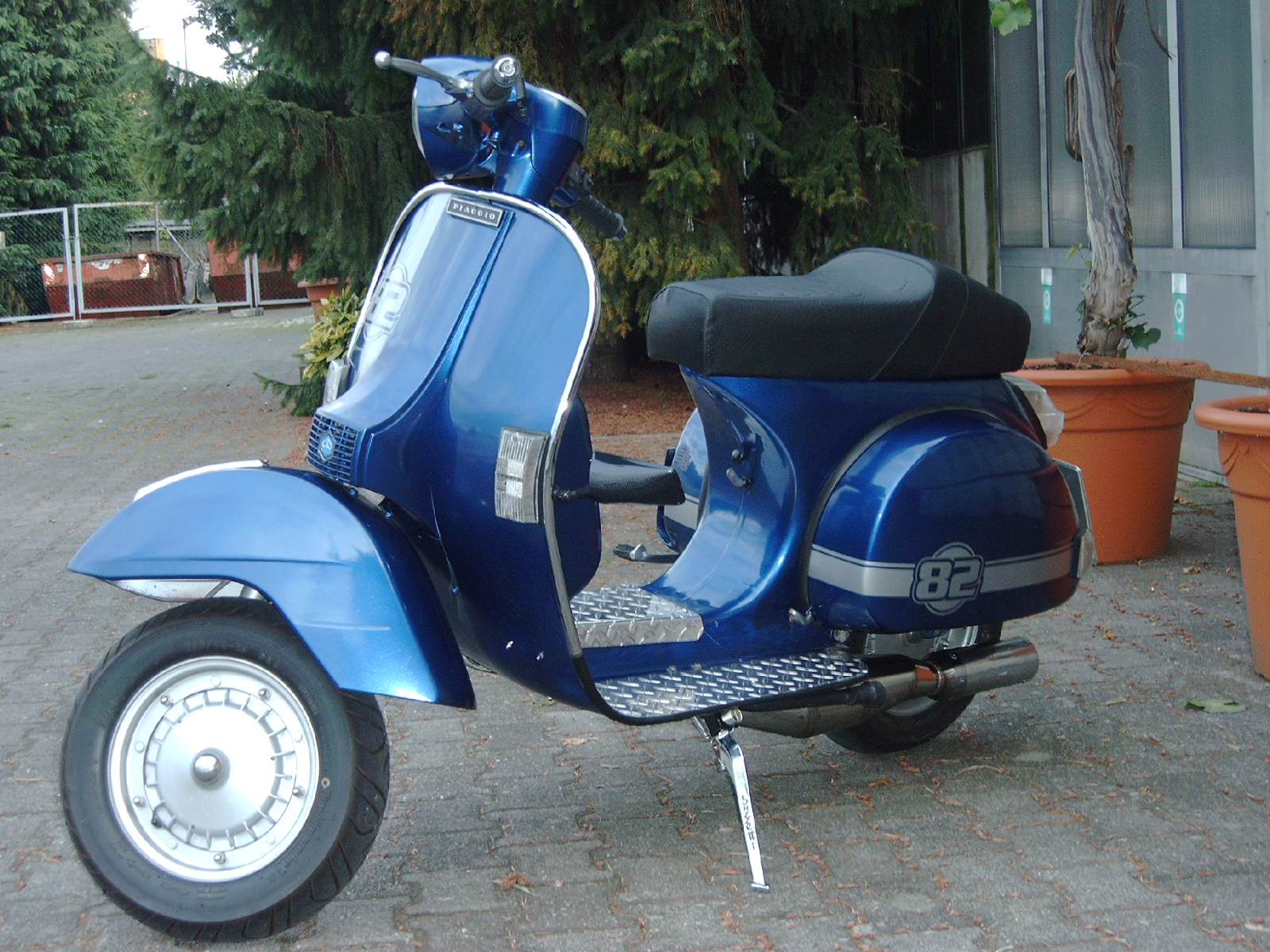

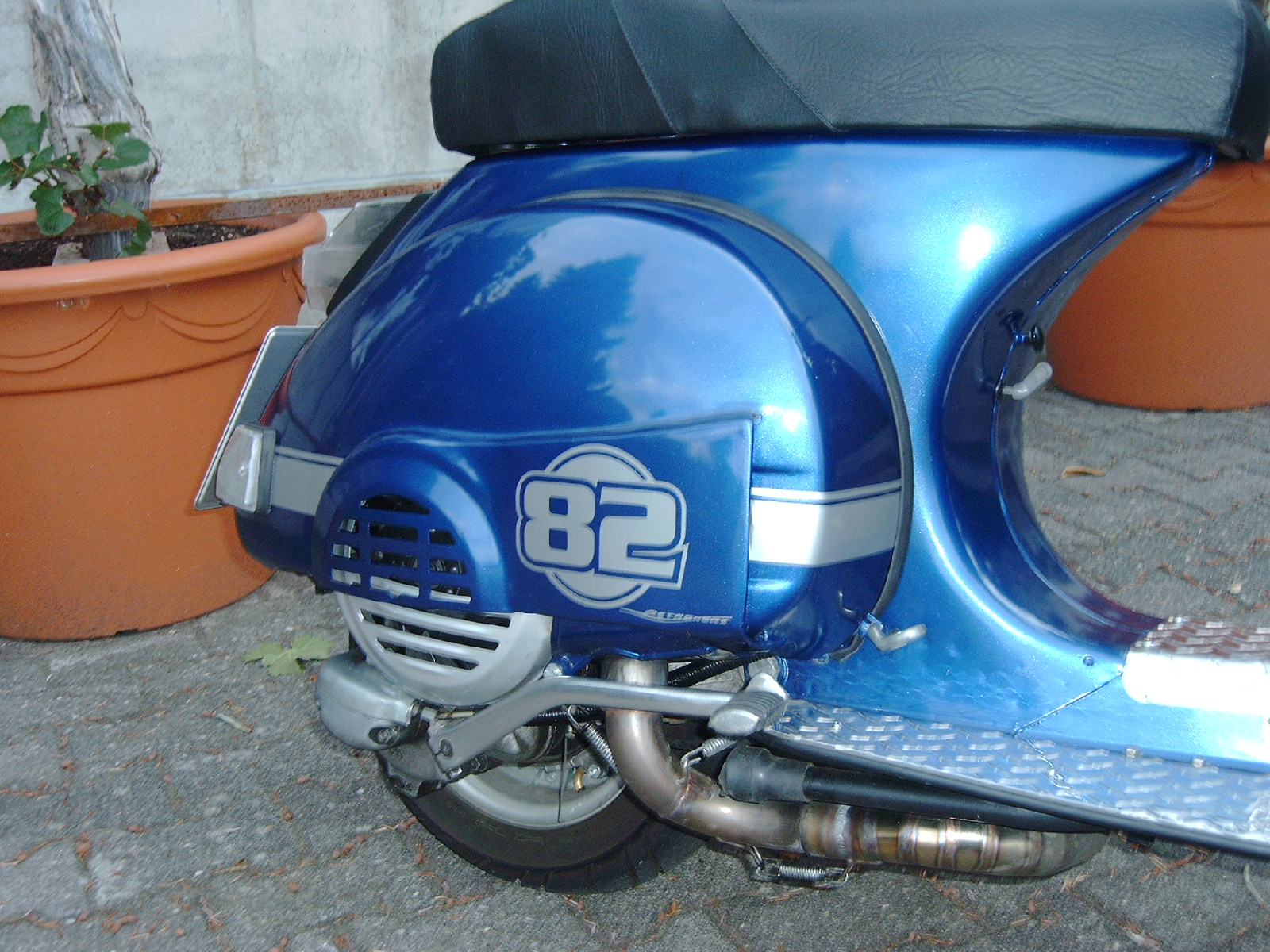

  9. Alte Lüra-Abdeckung und ein bischen Blech, viel schweißen und zinnen, dann sieht es irgendwann so aus. Der Luftrüssel drückt wenigstens schön auf das "Luftrad", ob es technisch was bringt kann ich noch nicht sagen, man müßte mal die Temp am Zylinder messen und dann mal den Schacht zu machen. LG Wie versprochen noch ein paar Bilder von der MODISCO Bank...
  10. Hab mir auch die Modisco geholt, leider bin ich gerade aufe Arbeit und habe nur ein Bild von vorne. Könnte Dir heute Abend noch ein paar Bilder schicken. Ich kann Dir die Modisco nur empfehlen, das Kunstleder steht bei mir schon 2 Jahre in der prallen Sonne, jeden Tag, da ich die Kiste vor dem Haus parke und damit an die Arbeit fahre. Die reißt nicht die hängt nicht durch und Du kannst kurze Strecke auch zu 2 fahren.
