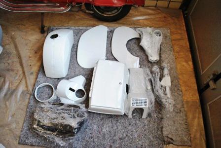

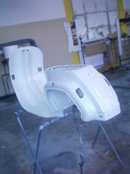

Vespa PK 50s BJ. ´84
bis ´93 Originalfarbe Vesparot; Motor original fuffi :wacko:
´93 - 2011 original Vespa grau-metallic; Motorvarianten: DR 75 ccm, max 65km/h; Malossi 75cm mit Polini Banane max 80 km/h; Malossi 136 ccm mit 125er Piaggio max 90 km/h :wacko:
ab 2011 weiß; Motor: Parmakit sp09 mit 28er Dello und Ludwig und Scherer Big Bertha ; PKxl 2 Kupplung; kurzer 4.; max 125 Km/h
:???: ... alles eingetragen als Kraftrad mit > 20Ps; Freund und Helfer im Bulli auf Landstrasse überholt :wacko:
nach ca. 400 km war der Motor eingefahren; dachte ich... :laugh:
dann:
:wacko:
Kolbenklemmer bei ca. 110 km/h 3/4 gas
zum Glück habe ich micht nicht abgelegt!
Dann habe ich den Zylinder und Kolben vorsichtig geschliffen und Poliert, neuen Kolbenring und Dichtung drauf!
Motor läuft wieder 1A! :sly: Klemmer war unterhalb der Verdichtung! Wieder Glück gehabt!
Fazit: Fahre jetzt mit 1:30 und habe die HD und Nadel entscheidend fetter!
