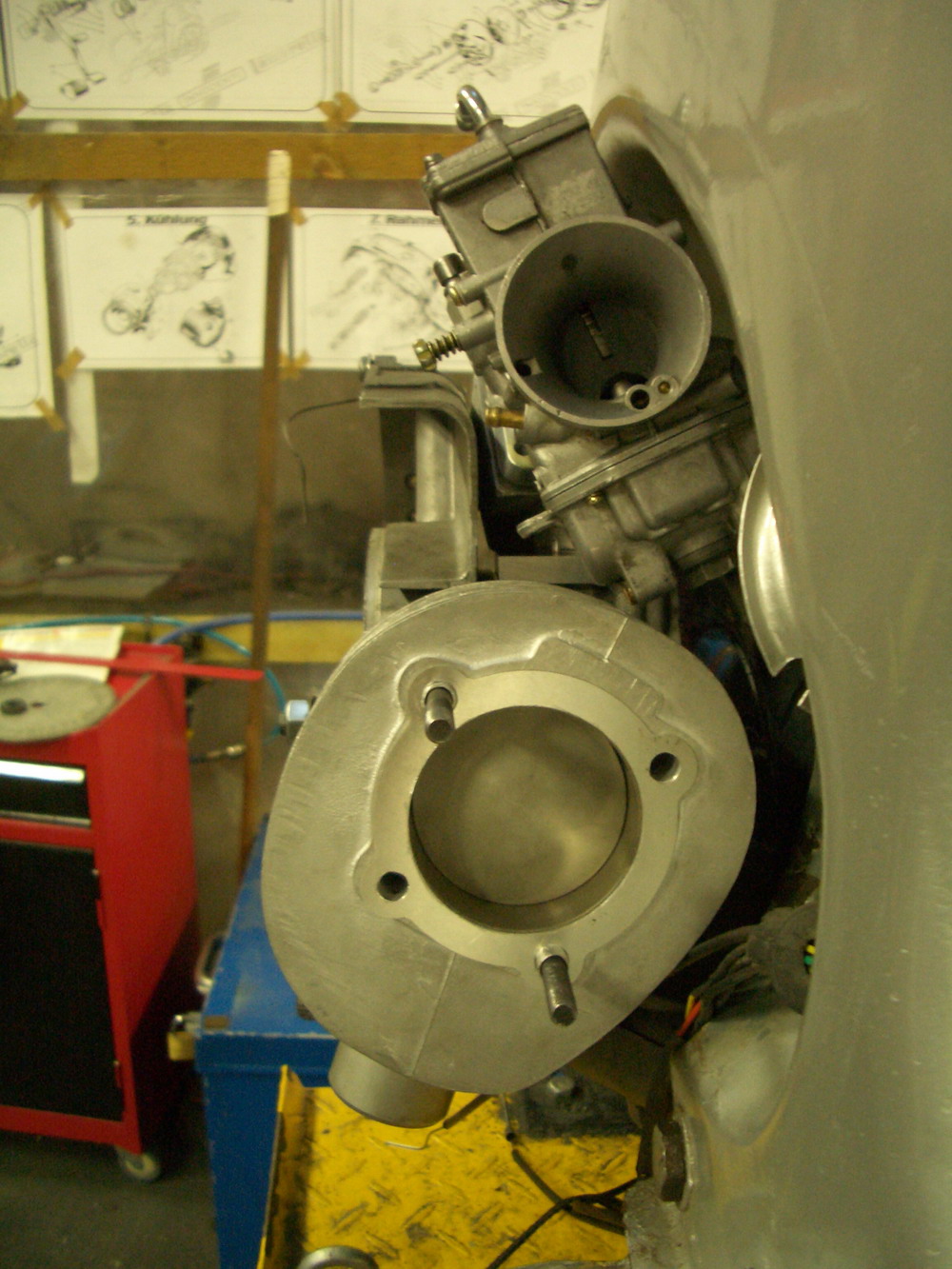

Habe eine 32er Tmx der auf Malossi 210 MRB in ner Sprint verbaut wid. Jetzt würde das gute Stück mit ca. 30° Schräglage verbaut werden können, ohne das ich die arme Sprint mit dem Hammer bearbeiten müsste. Funktioniert der Vergaser in der Lage noch oder eher nicht? Dann wundert mich noch, das der Vergaser keinen Anschlus außer der Benzinzufuhr hat, also keinen Überlauf oder dergleichen. Ist das normal bei dem 32er?

Mit ner PX-Stoßdämpferverlängerung gewinnst du noch 3cm, hast halt nen Keilfahrwerk hinterher. Ein Mikuni sollte aber auch bei der Schräglage noch tun.
ich seh da 3 Anschlüsse (+Sprit auf der anderen Seite)
