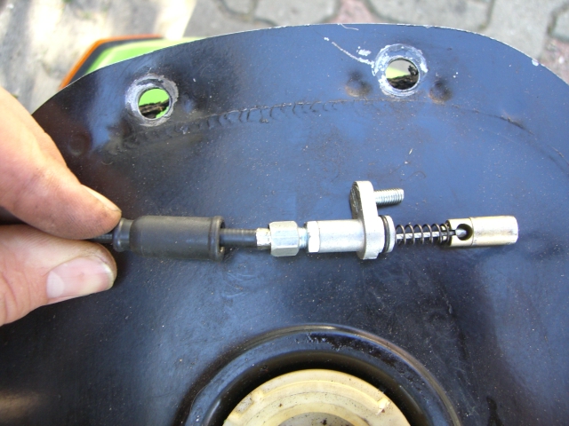

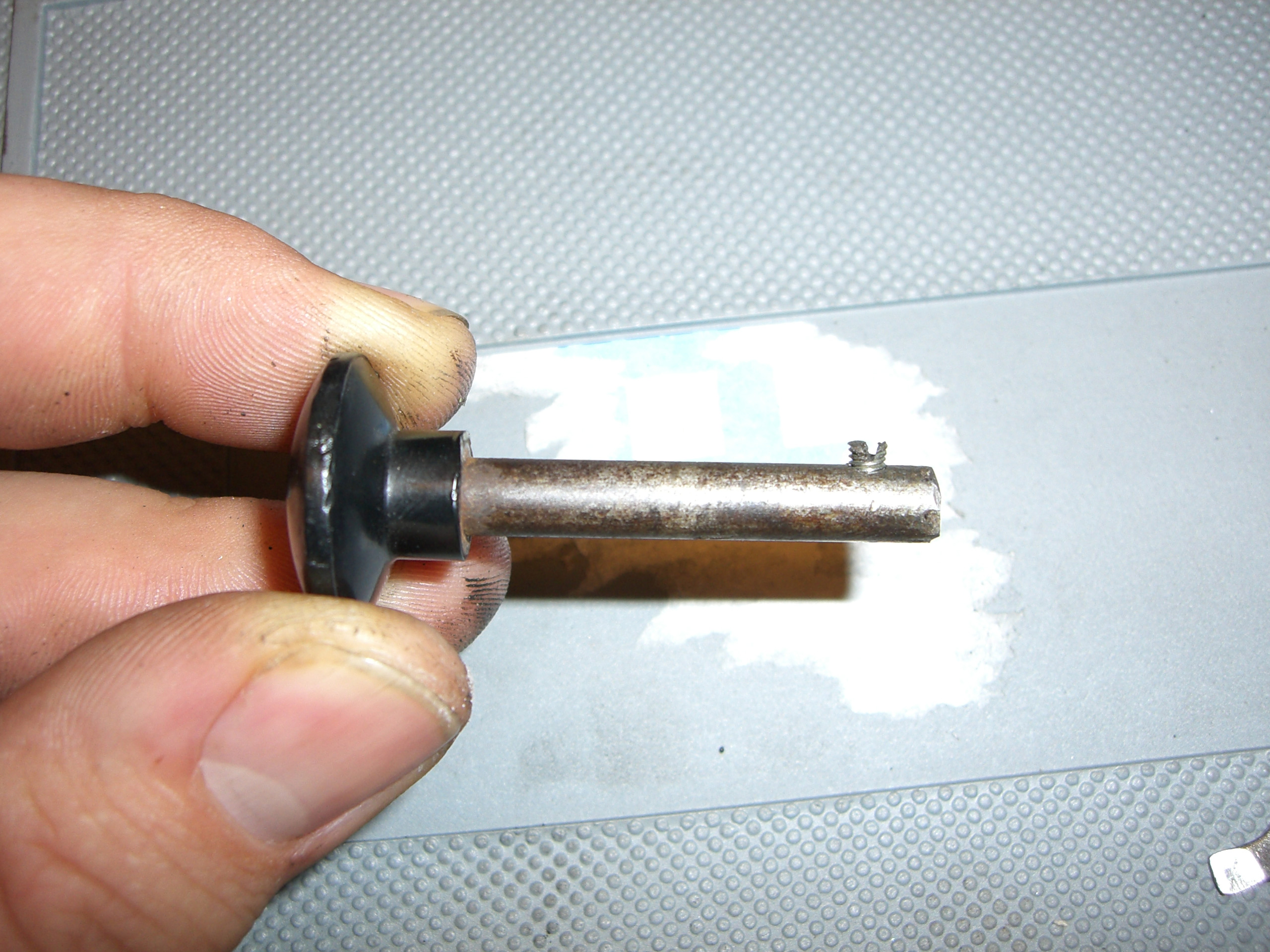

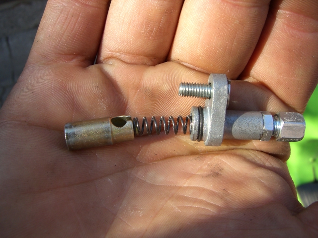

1. Der Umbau vom dämlichen Backe ab, Choke ziehen, Karre starten, Choke wieder rein, Backe zu... zum "Originalen" Ziehchoke!

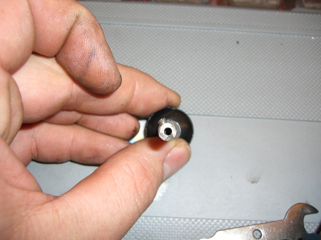

Einfach die Lasche abflexen und ein Loch hineingebohrt!
Von der Seite noch ein 3mm Gaywinde hineingetan und ne Madenschraube drangetüddelt!
Hier nochmal aus anderererer Perspektive!

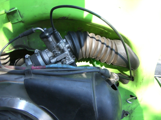

Das Ding kommt auf den Gaser.
So sieht es am Gaser aus wenns fertig ist.

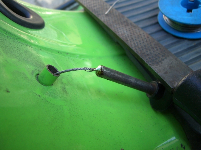

So, Nachdem die Bowbenzuglänge richtig eingestellt ist, noch ne Sicherheitsverlötung draufgetan und feddich!

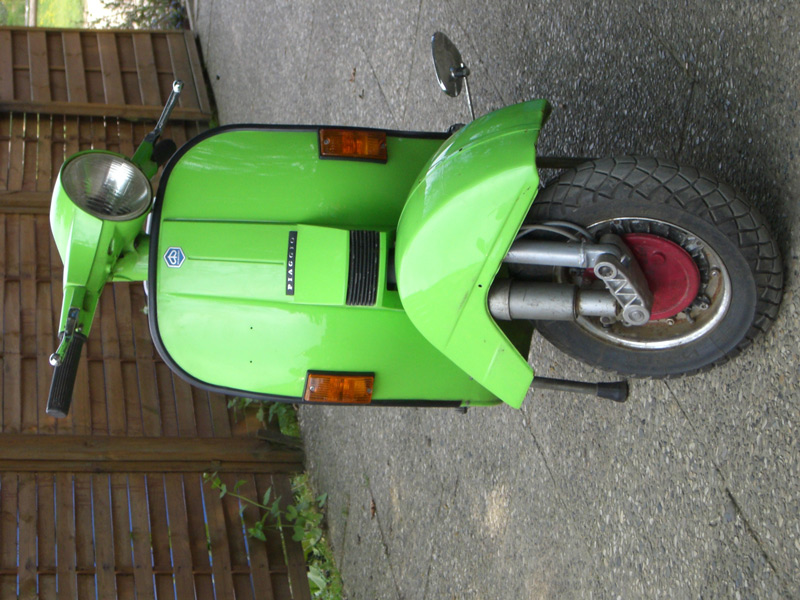

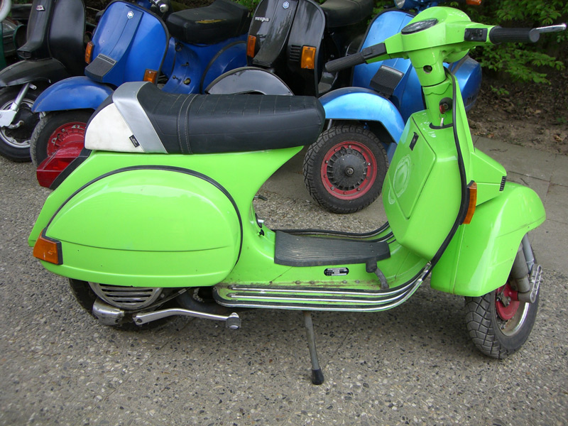

So, nun noch ein Paar Bilders vom letzten Jahr... in Kawakowski-Ninja-grün...
Von vorne mit verdrehter Optik. :-D
Eine nette Farbe, aber ein wenig zu kalt! *bibber*

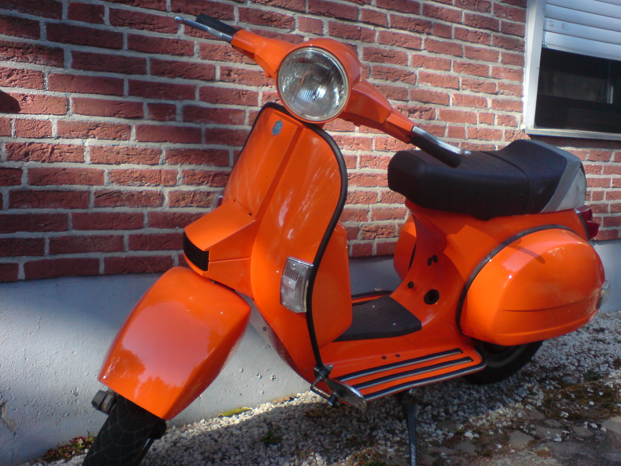

Deshalb auch jetzt ein wärmerer Farbton! Das ist das orange vom Ferienflieger EasyJet.com
Schön in der Abenddämmerung vonne Seite... :-D
Und einmal von der Seite über die Backe drüberfotografiert... :-D
