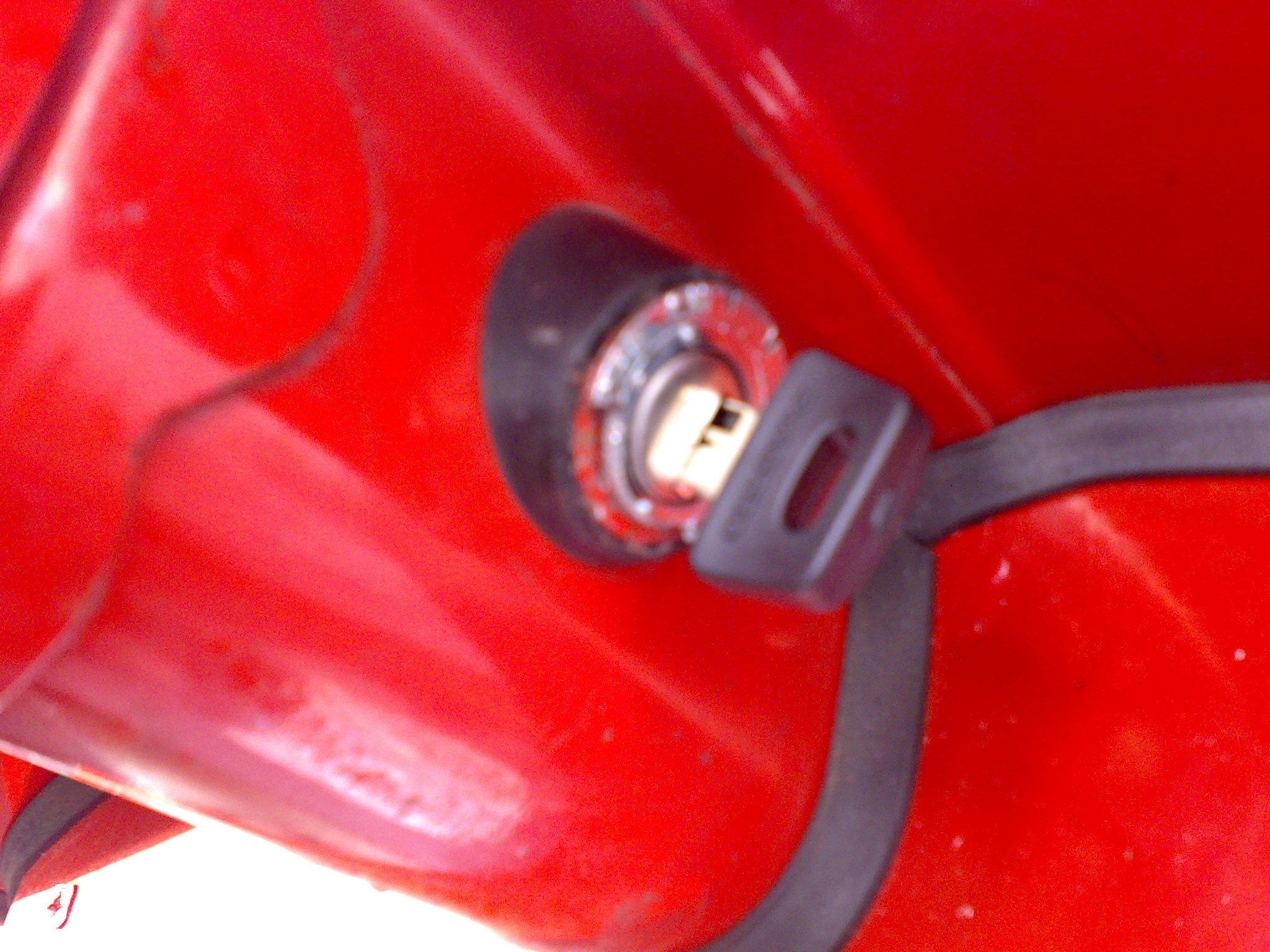

Habe mir gerade vor ein paar Tagen ein T5 mit defektem Zündschloß gekauft. (Schlüssel im Schloß abgebrochen)
Habe mir ein neues Schloß & Schüssel gekauft. Altes Schloß mit roher Gewalt raus, neues Schloß mit ON-OFF-LOCK Rahmen rein.
Passt aber irgendwie nicht. Nun habe ich den ON-OFF-RAHMEN wieder geschrottet, nur da das Schloß nagelneu ist, will ich es irgendwie retten.
Wie bekomme ich das Schloß und den Rahmen wieder raus.
Habe hier unter der Suchfunktion schon eine Einbauhilfe für PX im Topic vom Blechrollerfahrer gefunden, klappt aber so leider nicht !!!
Wer kann helfen???
Danke vorab. Werd´ hier noch irre ! :-/

Du mußt am Zylinder im Rahmen , das kleine Loch suchen , da kannst du mit einem kleinen Imbus o.ä. reindrücken, dann wird die Feder des Zylinders entspannt und du kannst das Schloß rausziehen. Alurahmen vorsichtig mit Lappen Und Zange rausziehen , wird mit einer länglichen Feder gehalten.

Danke für den Tip, aber das habe ich schon alles probiert !!! Es geht nicht.
Habe dort mit Inbus und dann mit einem Nagel mein Glück versucht, aber leider ohne Erfolg.
Es hatte den Anschein, als wenn ich zwischen Schloß und "Kugel" rauskomme.
Bleibt wohl nur, auch das Schloß wieder zu schrotten, oder?
Sascha

ich hatte ja im Topic vom Blechrollerfahrer schon versucht Hilfestellung zu geben. hier
Hattest Du den Schlüssel in LOCK-Position (siehe Dein Bild)? Versuchs mal auf OFF bzw. ON.
Was meinst Du mit "Kugel"?
