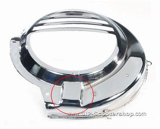

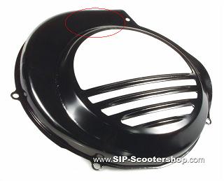

  3. hi, wollte mir vor kurzem ne verchromte lüfterradabdeckung für meine px 125 (bj97 mit e-start) zulegen und musste festellen dass das schwieriger ist als ich dachte... die verchromten abdeckungen für e-start haben ja alle diesen hubbel(im roten kreis): meine abdeckung sieht aber so aus (ohne hubbel im roten kreis): also was passt denn jetz? eine für elestart mit hubbel obwohl ich jetz gakein hubbel hab oder muss ich obwohl ich nen e-starter hab eine für ohne e-start kaufen weil ich ja jetz auch kein hubbel hab??? :plemplem: gruß christian

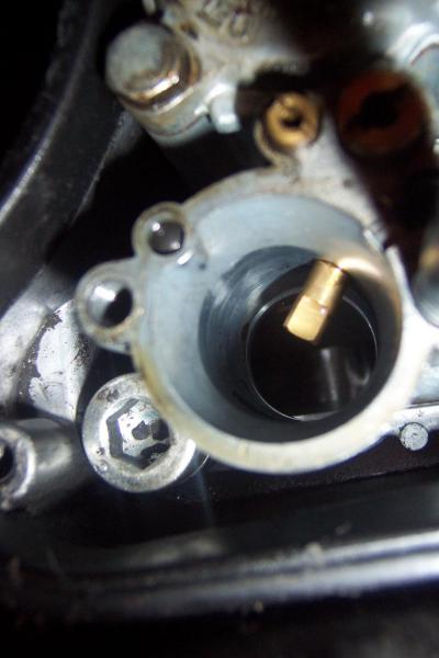

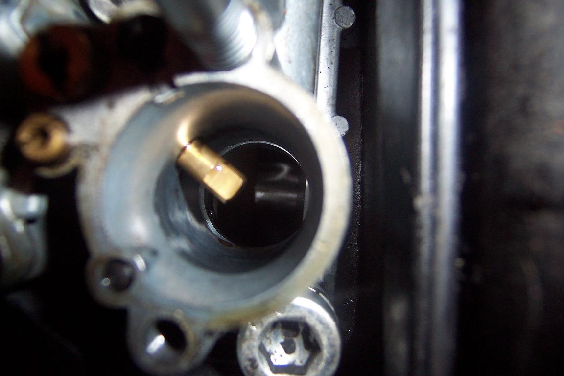

  9. hab mal das probiert was mir t5rainer geraten hat, aber ich vermute dass ich da was falsch verstanden hab... darunter hab ich dann sowas wie nen schwimmer gefunden und (wie ich vermutete) sprit in hülle und fülle, der mir dann in den vergaser gelaufen is , son desswegen muss ich nochmal fragen, wo diese düsen sind und was ich dazu wie abschrauben muss. außerdem hab ich mir mal meinen auspuff genauer angeguckt und das einzig auffällige war diese schweißnat: ...kann aber auch sein, dass die ganz normal is.

  13. ja, dadran hab ich auch schon mal gedacht. Also das mit dem stottern ist so... bei hohen drehzahlen fängt er halt damit an und läuft dann bei vollgas auch bergab nie schneller als 88-90kmh wenn ich aber merke, dass er damit anfängt und ich dann minimal vom gas gehe und damit bisschen spiele wird er mit der zeit immer schneller (für genaue werte wie schnell, fahr ich ihn noch nicht lang genug aber mein fadder meinte gestern er sei auf ner strecke auf der es leicht bergab geht mit der technik sowas um die 95 gefahrn) Aber wenn du auch son drosselpuff hast... wie sieht denn deiner aus, hat der auch dieses Blindrohr?

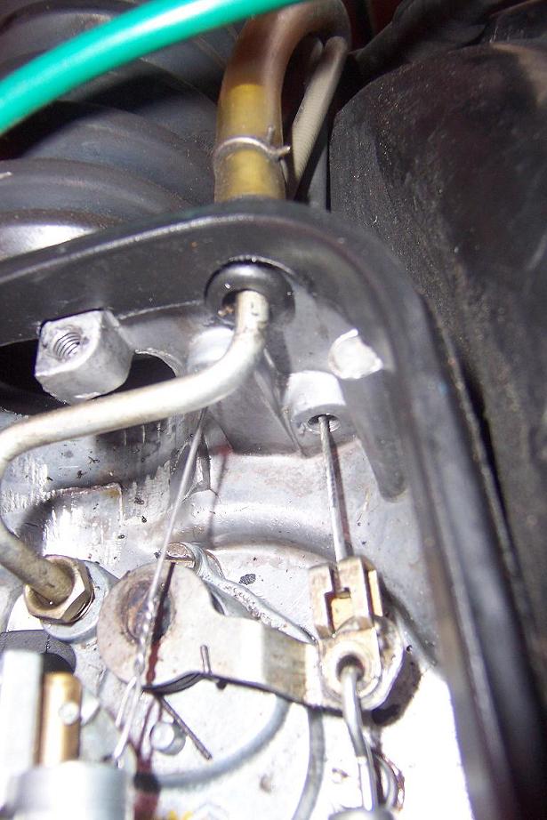

  16. das sind die bilder von den zügen: einmal von innen: und von außen: und das ist der einlass bei vollgas: und schon mal vielen dank für die tolle hilfe!!

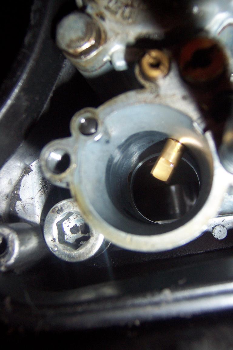

  17. ...also... hab mich doch getraut und dieses bild gemacht: aber meiner meinung nach ist da weder ne drosselschraube noch ein zylinderchen noch sonst irgendwas, was drosslen kann. Vielleicht sieht ja einer von euch was auf dem Bild... oder gibts doch noch ne andere möglichkeit wie sie gedrosselt sein könnte?

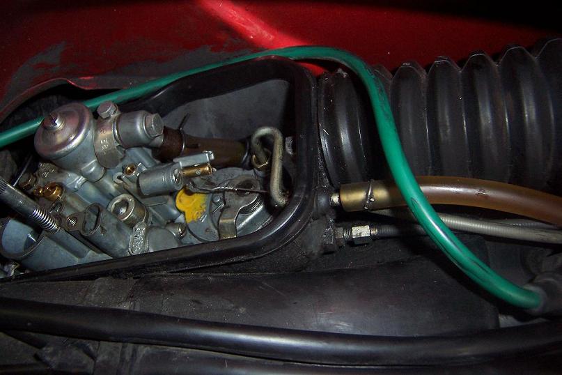

  18. son das klingt jetz vielleicht en bisschen sehr blöd, aber ich krich den vergaser nich runter (bzw trau mich nich beim vergaser einfach mal alle schrauben auszuprobiern) hier mal en bild ...welche schrauben muss ich denn jetz lösen um den luftfilter abzunehmen un welche sin für einstellung???

  20. hab jetz endlich den deckel ab und musste aber feststellen,dass da keine schraube ist, wo phil sie in sein bild gezeichnet hat dazu mal zwei bilder von meinem gaser: ...also wie gesagt bei mir is da nix, vielleicht is es ja auch eine von den schrauben auf dem Luftfilter (wie geht der eigentlich ab und welche schrauben sind bei nem px-vergaser die einstellschrauben???) oder gibts vielleicht noch nen anderen Drosselauspuff ohne blindrohr???
