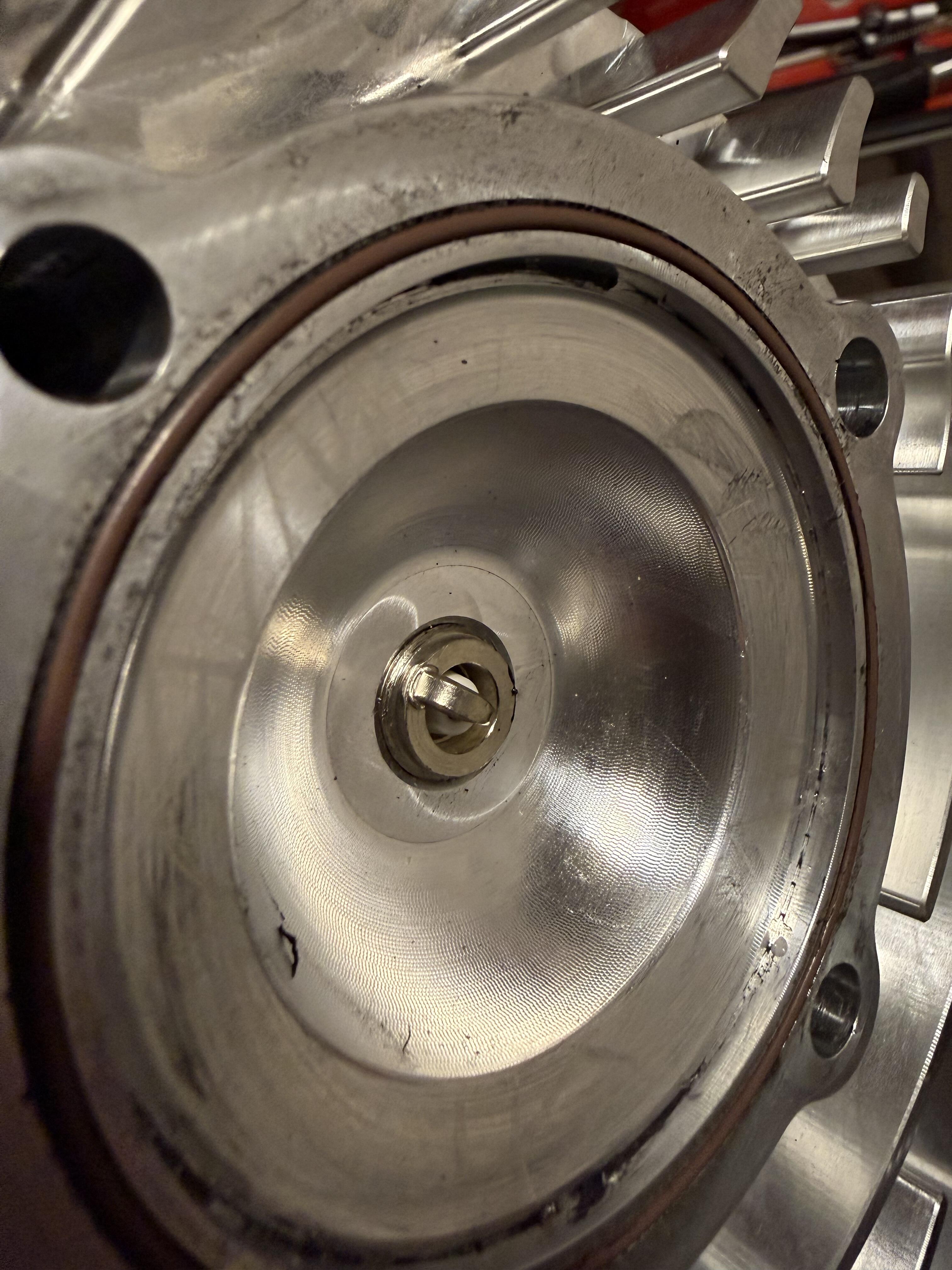

  1. Moin zusammen, heute kam mein MRP Zylinderkopf als Touring Variante für den 210er Malossi. Habe dazu jetzt zwei Fragen: - Obwohl ich weder Fuß- noch Kopfdichtung verbaut habe (nur den O-Ring) ist die Quetschkante noch immer bei 1,4mm. Fahre mit Langhub-Welle. Geht das trotzdem noch ohne massive Leistungsverluste? Würde dann bei Gelegenheit mal den Zylinder oben abdrehen lassen - Der Kopf ist doch für Langgewinde ausgelegt. Ist es normal dass die Zündkerze dann so weit rausragt? Siehe Foto Danke und Gruß!

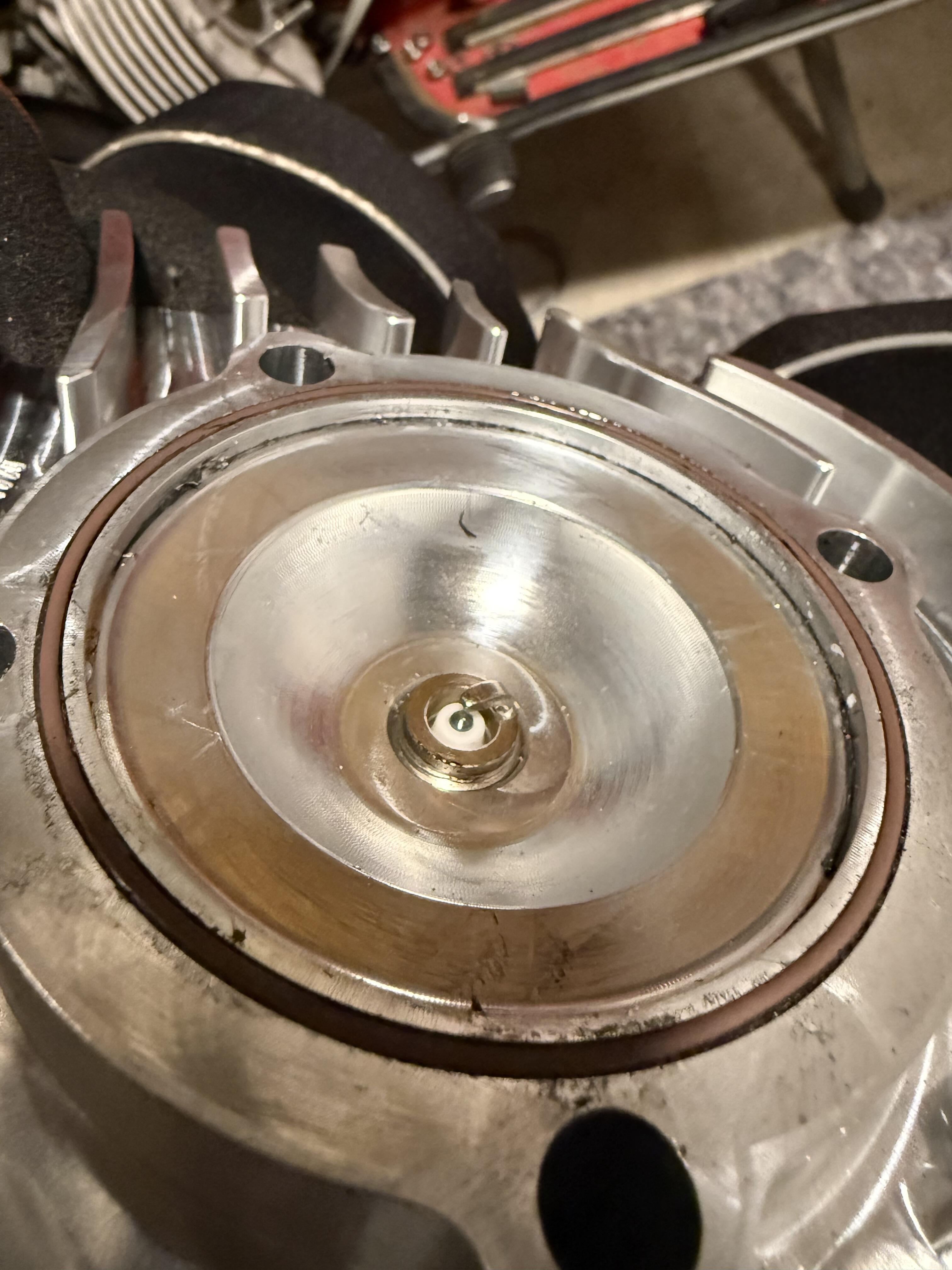

  12. Moin zusammen, ich häng mich hier mal ran: Habe an meiner PX alt vor kurzem eine SIP Vape mit DC Regler eingebaut. Funktionierte soweit gut, bis die Batterie leer war. Die wurde nämlich nicht geladen. Ich habe dann heute eine neue Batterie eingebaut und zwei Sachen geändert: - Blau und schwarz von der ZGP waren vorher auf Rot und schwarz und an den Vape-Regler angeschlossen und damit also wohl nicht massefrei. Jetzt sind blau/schwarz über gelb und lila an den Regler angeschlossen. Rot und schwarz vom Kabelbaum sind jetzt isoliert. - Am Blinkrelais habe ich Rot-weiß von der Kontrollleuchte von P entfernt und mit Grün an L angeschlossen, weil die Kontrollleuchte vorher nicht ging Die zweite Maßnahme (Blinker) hat nichts mit dem DC-Umbau direkt zu tun, denn die Kontrollleuchte funktionierte vorher schon nicht. Jetzt habe ich aber leider das Problem, dass mir die 8A Torpedosicherung immer nach kurzer Zeit durchknallt. Zum Anlassen und prüfen, ob genug Spannung zum Laden an der Batterie ankommt, komme ich gar nicht. Dafür konnte ich sehen, dass sowohl Blinker und Kontrollleuchte blinken. Die Kontrollleuchte leuchtet aber auch schwach, wenn nicht geblinkt wird. Ist das Blinkrelais hin? Oder hab ich eher beim Anschluss der ZGP was falsch gemacht? Oder brauche ich einfach zwingend die stärker 15A Sicherung? VG!
  13. Was sagt Ihr zu meinem Kerzenbild? Zu mager? Bei wenig Gas 1/8-1/4 höre ich ein Geräusch wie bei einer Nähmaschine (tatsächlich wohl bei jeder Umdrehung). Das war mir vorher nie aufgefallen. Könnte das Klingeln sein oder ist das normal und kommt zB von der Zündung? vG Malte
