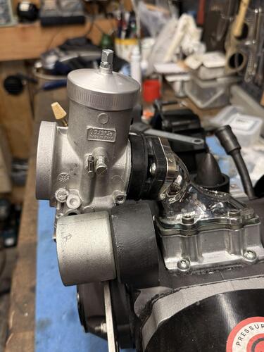

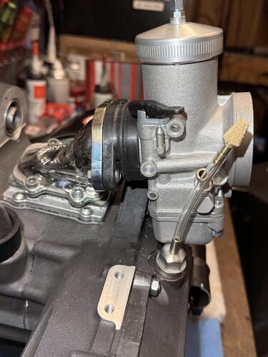

  2. Moin, bin gespannt ob das die Lösung ist bei mir waren die verwendeten Schrauben etwas zu lang am Ansaugstutzen und immer wenn der Motor richtig heiß war kam es auch zum Nachschieben und geruckel. Der Wechsel auf ein größeren Zerstäuber hilft dem Motor natürlich beim runterdrehen weil fetter. Ob man die Düse dafür auf 1,5 bohren muss, weiß ich nicht. Aber wenn es hilft is ja super! Ich hab die Schrauben etwas gekürzt und umgebaut auf ein Eigenbau 36mm Stutzen. Mal gucken was das bringt.
  3. Moin Arne, ich hatte Probleme mit dem verbauten ansauggummi von Casa, evtl. etwas weich hab jetzt eines von Dellorto verbaut. Der Vergaser dreht auch bei mir etwas langsamer runter, gerade wenn man den Motor wirklich gefordert hat. Ansonsten geht es, sollen wohl bekannte Probleme bei diesem sein. Vielleicht hilft Dir meine Bedüsung etwas weiter. Is zwar anderes Klima bei Dir aber wer weiß vielleicht als Anhaltspunkt. Nadel K24 Clip 3 von oben Mischrohr DQ 265 Hauptdüse 148 Nebendüse 60 lang Zerstäuber unter Nebendüse B36 Schieber 50 hab alles auf der Straße eingestellt mit Lambda und Temperatur. Bei mir läuft das alles mit der Bedüsung in allen Bereichen sauber ohne gestottere. vielleicht hilft es etwas. Hab noch was vergessen die Gemisch/ Luftschraube is recht empfindlich bei meinem VHSH Vergaser da Spielt sich alles innerhalb einer viertel Umdrehung ab. LG

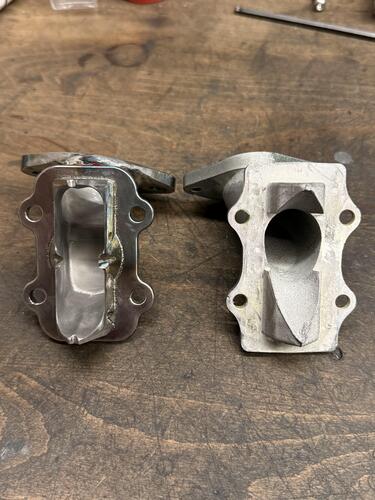

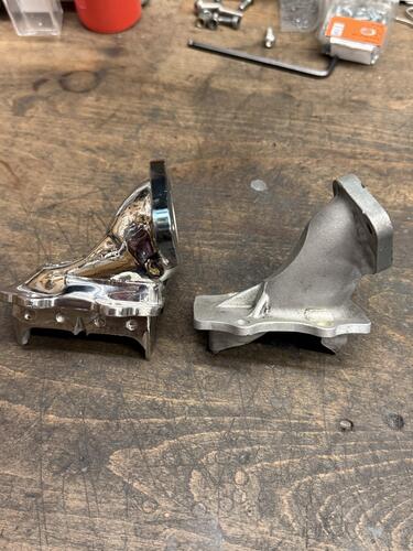

  9. Moin zusammen, nach längerem mitlesen hier will ich mich nun hier auch mal zu Wort melden. Ich bin auch gerade dabei mich an einem 265 er quattrini zu versuchen. Die Basis is ein neues Malossi Gehäuse, KingWelle 65 hub, V Force, 35er Mikuni. Ich denke Daten,Fakten,Vermutungen,Tabellen etc. gibt es zu hauf hier daher werde ich einfach mal ein paar Fotos vom Aufbau einstellen. Ich habe mich dazu entschieden mit dem Festlegen der Steuerzeiten zu beginnen, da ich letztes Jahr ein 244er mit 28 pwk und welle mit 60er hub gebastelt habe war ich mir recht sicher welche Richtung das alles kriegen soll. Und ich möchte auch nicht mit jeder möglichen Variate von Kopf und Fuß Dichtung experimentieren sondern wollte dem ganzem gleich eine Richtung geben. Nach Ermittlung des Spacers am Zylinderfuß habe ich mich zuerst um die Auslaß Bearbeitung gekümmert. Zuerst habe ich den Auslaßstutzen abgesägt und mir einen Ensprechenden Flansch konstruiert und gefräßt. Dann wurde der Auslaß bearbeitet und entsprechend der Gewünschten Steuerzeit angepasst. Leider konnte ich den Flansch nicht komplett aus einem Stück Fräsen, wie man in den Bildern deutlich sieht. Der Zeit gibt es für meine Fräse leider keine Rohlinge in der Entsprechenden Bauhöhe. Ist halt für den eigentlichen Zweck der Fräse nicht erforderlich. Ich habe dann einfach die beiden Teile Verlasert und so sollte es dann auch ausreichend sein. Mein Ziel ist es nicht ein Drehmoment Monster in unteren Drehzahlen zu bauen. Ich denke halt wenn ich Leistung will, kann ich auch mal runterschalten um allesvoranzutreiben. Zum cruisen in niedrigen Drehzahlen reicht es eh immer. Als nächstes werde ich die Überströme anpassen und das Gehäuse bearbeiten. Jetzt erst mal die Bilder vom Auslaß. PS. Ich habe keine Ahnung wie man diese Bilder hier in die richtige Reihenfolge bringt vielleicht beim nächsten Mal. Grüsse
