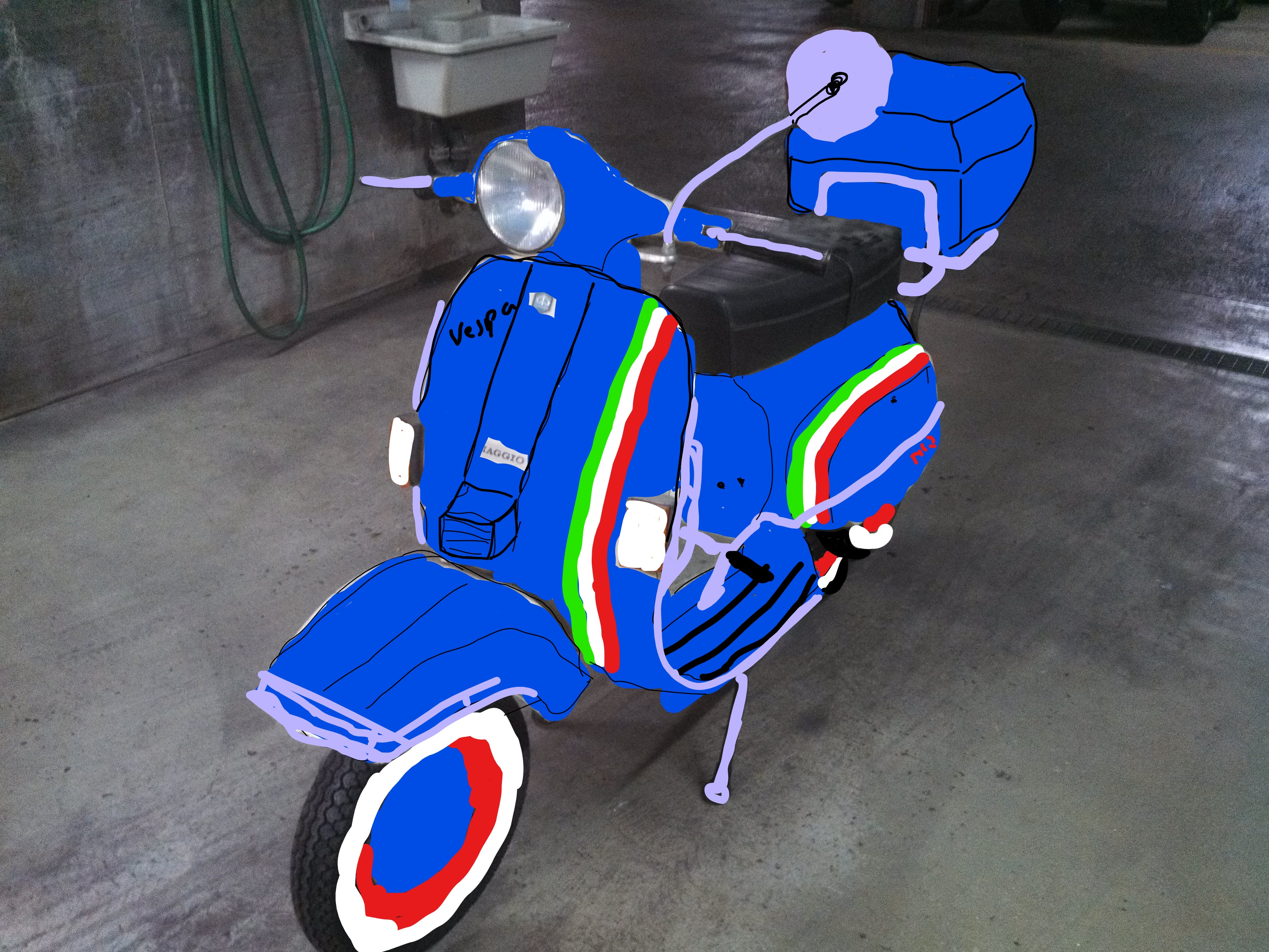

  10. Hey zusammen also @t5undtets – Schlau ist es ja eigentlich nur wen die PK keinen Wert verlieren soll . @pk50ss(autriche) – Ja habe ich gibt verschiedene Hersteller viele sagen zum Beispiel das das Pinasco schlechte Qualität ist und andere sagen das das eine einfache pfusch Lösung ist. Gibt es alternative anstelle so eines 16 Primärrad wen ich dann überhaupt die lange Übersetzung habe ? @sucram70 – Das kann ich so nicht beantworten aber die Lackieren alles und ein Stück Blech ist ein Stück Blech. Ich weis das der auch viele Oldtimer macht … @Kebra – Also wen alles gut geht hat mein Vater die Vespa sicherlich noch 15 Jahre danach übernehme ich sie z.b und bei mir wird sie sicherlich auch noch 30 Jahre sein also ist sie minimum noch 45 Jahre in Familien Besitz und ich denke mir einfach das der jetzige Lack in 45 Jahren nicht mehr so aus sieht . Würde ich sie aber lackieren hätte sie wider ihren Charme. Nein habe ich schon nachgefragt geht leider nicht 65km/h sind hinterlegt. Leider finde ich keine PK50SS die gammelig ist . Entweder ist der Lack noch gut so wie bei mir oder sie sind gerade eben frisch lackiert worden und kosten dann ab 2000 sfr und ich will ja nicht eine kaufen die neu aufgebaut wurde wo ich dan 2000-3000 sfr bezahlen und sie zerlegen und noch mahl Gelt reinschmeissen .Und eine die der Lack noch gut ist darf ich ja nicht lackieren und bei uns gibt es nur Lackierte und solche wo der O-Lack noch gut ist . Die Folie gibt es in blau aber nicht in dem blau wie er sein Golf hat . Gut währen Lösungen auf meine Fragen Bis bald mfg

  12. @T4-Ich danke dir das du das so siehst wie ich das der Lack mein Bier ist . Ich verstehe auch was alle meinen deswegen habe ich auch schon ein schlechtes Gewissen .Es ist so mein Vater hat einen Golf 2 den er vor genau 30 Jahren in Blau met. um Lackieren lies und daraufhin noch die felgen Rot lackierte ich wollte die Vespa in der gleichen Farbe lackieren . Ja eine Weisse Sitzbank währe am schönsten nur mache ich das nicht aus dem Grund weil mein Vater auf der Baustelle Arbeitet und die Vespa dan nur braucht für auf die Arbeit zu fahren sprich dreckige Arbeit Kleider x weisse Sitzbank =….! Zum Tacho nach meiner Recherche ist es wie gesagt nur das Oberteil und der Kabelbaum deswegen meinte ich ja Oberteil tauschen und den Rest vorne abgreifen SW und Abblendlicht ist ja schon dort so wie das Blinker Signal und für die Tank anzeige eben den dazugehörigen s.i.p Benzinhahn mit Geber. Was nun Reicht jetzt nur die obere Abdeckung vom XL1 oder nicht ? @Jogi67-Ich weis nicht ob du das mit dem Rücklicht ironisch meinst und ich habe noch nicht angefangen und bin mittler weile auch fast so weit das dieses Projekt gestorben ist da mir allmählich die Lust vergeht hatte Hilfe erwartet aber praktisch nur Kritik geerntet @pk50ss(autriche)Ich habe genau gelesen nur die einen sagen nur die Abdeckung und du sagst Komplet mit Lenker Kopf da ich nicht weiss frage ich ja für das ist ja ein Forum. Ich hoffe insgeheim das du recht hast da die Mehrheit sagt das nur die Abdeckung reicht . Welches 16 Primärrad soll ich nehmen? Unsinnig kannst du ja nicht sagen da es ja viele machen aber eben da ich das ja nicht besser weis Frage ich ja mach ich den Einlass von innen länger zieht die Vespa ja im oberen Drehzahl mehr. Und meine frage wahr was währe wen ich in die breite gehe ?Und man liesst auch den Einlass von aussen her an den Stutzen anzupassen deswegen frage ich auch ob das einen sin macht ?440 Euro wieso nicht der der Sandstrand macht immer eine grosse Bestellung und wen er genug Aufträge hat lässt er die Kabine an(150.-chf) . Und der der Lackiert das ist eine Auto Karosserie Spengler-Lackiererei dort gehe ich immer mit meinen Autos hin und die Arbeit war bis jetzt immer top (300.-chf). @weissbierjojo-Ich zahle nicht für eine Schlechte Vespa wen schon eine rumsteht und vor sich hingammelt . Wenn ich sie verkaufen würde wäre mein Preis, wenn ich die Preise vergleiche in der Schweiz so um die 7000.- Schweizerfranken so wie sie da steht .Immer noch Interesse?! Blödsinn hin oder her jedem das seine… @pk50ss(autriche)- Ich zahle nicht für eine Schlechte Vespa wen schon eine rumsteht und vor sich hingammelt .Und als Schrauber Anfänger sehe ich mich nicht so eine Vespa ist nicht schwieriger als ein Mofa und mittlerweile zerlege ich Autos und baue sie neu auf .Ich bin höchstens auf dem gebiet Vespa Anfänger . @uLuxx- Das Sandstrahlen und Lackieren kostet mich umgerechnet ca. 440 Euro. Ich hätte eine PK50S vor 3 Tagen haben können für umgerechnet 290 Euro, das Problem die PK50S ist nur 45 km/h zugelassen, die SS ist 65km/h zugelassen. Deswegen habe ich die PKS weitergegeben . @T4-Was nun pk50ss(autriche) sagt jetzt das Gegenteil von dir obwohl ich auch der Meinung bin, dass nur die obere Abdeckung benötigt wirt. Ich finde einfach den Tacho cool und wäre ja einfach wieder auf original umzurüsten. @Kebra-Ich danke dir für deine normale Art zu Antworten was den Lack betrifft die anderen reissen mir ja fast den Kopf ab . Das Sandstrahlen und Lackieren kostet mich umgerechnet ca. 440 Euro. Der Sinn ist nicht die Vespa mal zu verkaufen, sondern dass die noch Jahrzehnte in Familien Besitz bleibt, wie die letzten 30 Jahre . Ich weiss im Moment gar nicht mehr wo ich stehe mit meinem Vorhaben, weil, wie gesagt, ich die Lust daran verliere: jeder hat was mit dem Lack und nur 2 von 10 Leuten haben noch was zu meinen restlichen Fragen geantwortet: entweder hat keiner Ahnung vom Material das ich verbauen will, oder keiner will ,dass ich was mache . So gespannt auf die nächste Runde
