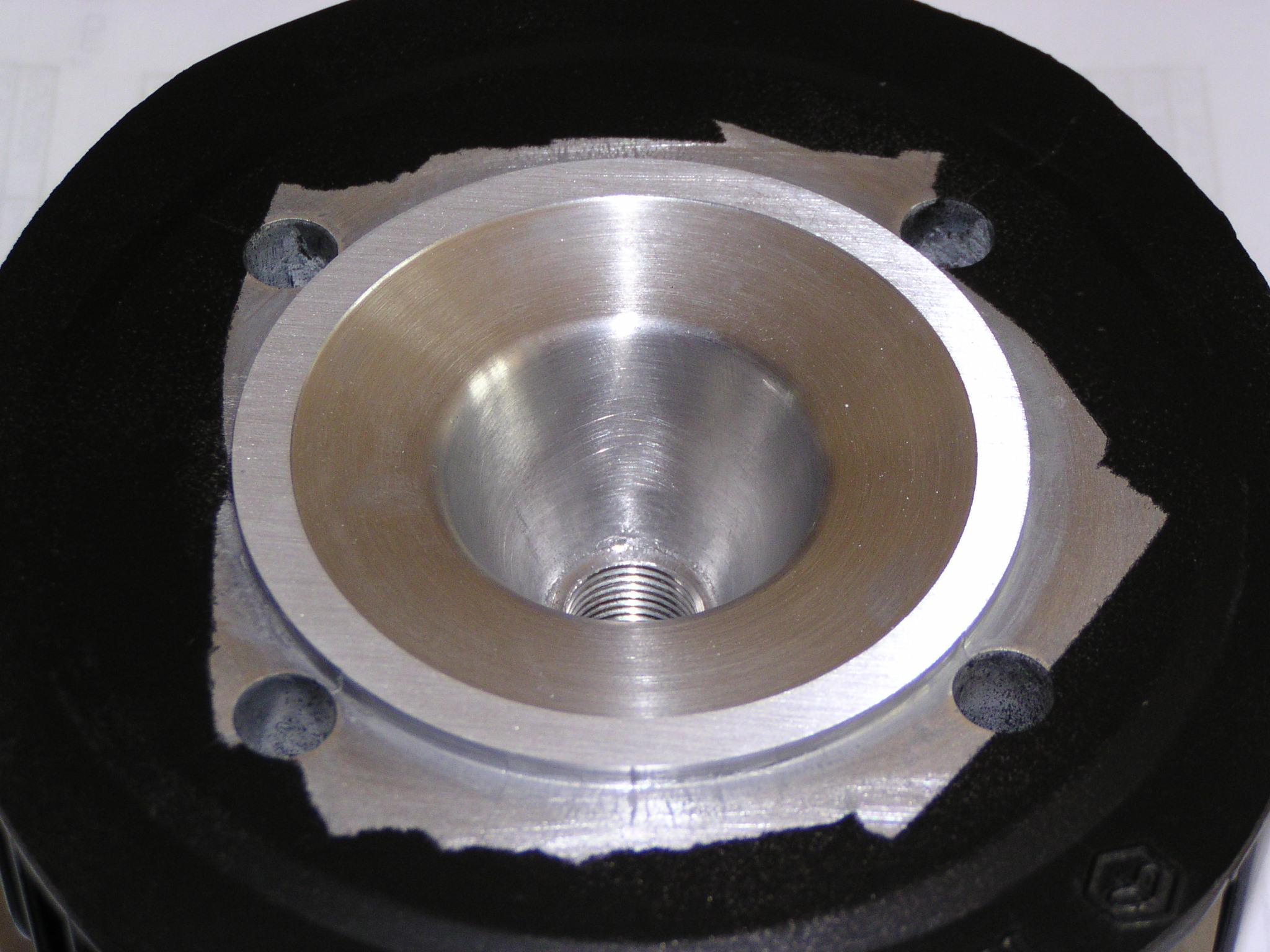

  20. so nur zur Info an alle die es interessiert! Hab das Ding jetzt ausgelietert! Hatte beim Polini so ca. 19,8 bis 20,0 ml! Ergibt mit einem Korrekturfaktor von 1,5 für die Kolbenform die von Polini angegebenen 10,6:1! Hatte beim Zentralkopf ungefähr 18,5 ml! Ergibt dann 11,4:1! Nicht die Welt aber jedenfalls nicht schlechter! Bin schon gespannt wie sich das fährt? Vermutlich nicht viel Unterschied! Aber mal sehen! Vielleicht läuft er ja etwas runder und sauberer? Quetschkante konnte ich noch nicht messen, weil leider kein Dickes Lötzinn zur Hand!
  21. Was heist 50% QF??? :wasntme: Ah Quetschfläche!!! Bin doch nicht so blöd! Sieht deiner aus wie meiner! Denkst du hat meiner mehr oder weniger QF?
  22. Wie zum Geier kommst du auf 67%? Aber ich glaub´s halt! Kolben steht gut 1mm in der Mitte über und ist außen etwas weniger als 1 mm unter der Zylinderoberkannte! Geschätzt nach Augenmaß! Wieviel ml soll ich dann abziehen?
  23. Mit Heißluftfön getrocknet!!
  24. Was is cd?? Wird fein schwarz mit Spezial Auspufflack! Der härtet zwar erst bei über 200°C, funktioniert aber sehr gut! Geht dann bis 650°C! Hab mir halt gedacht vielleicht bringt´s was zweck´s Wärmeableitung!?! Hab mir gedacht der hat vielleicht weniger wegen der großen unf tiefen "Kuppel" im Brennraum!
