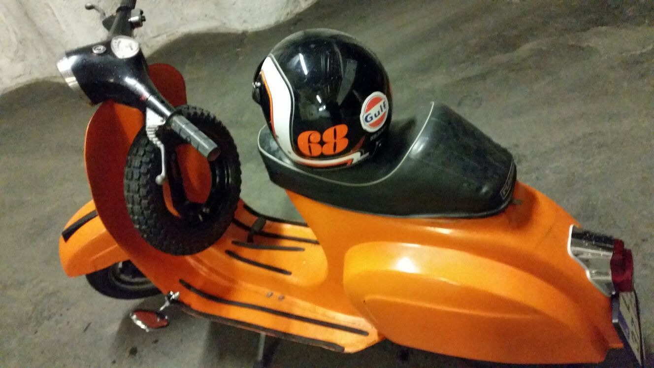

  6. Danke für den Link! Ist alles ziemlich interessant. Die Anleitung für die Einstellung für den SI-Vergaser ist super. Aber ich brauche in dem Fall eine spezifische Lösung aufgrund von Erfahrungswerten. Vielleicht hatte jemand das gleiche Problem.
