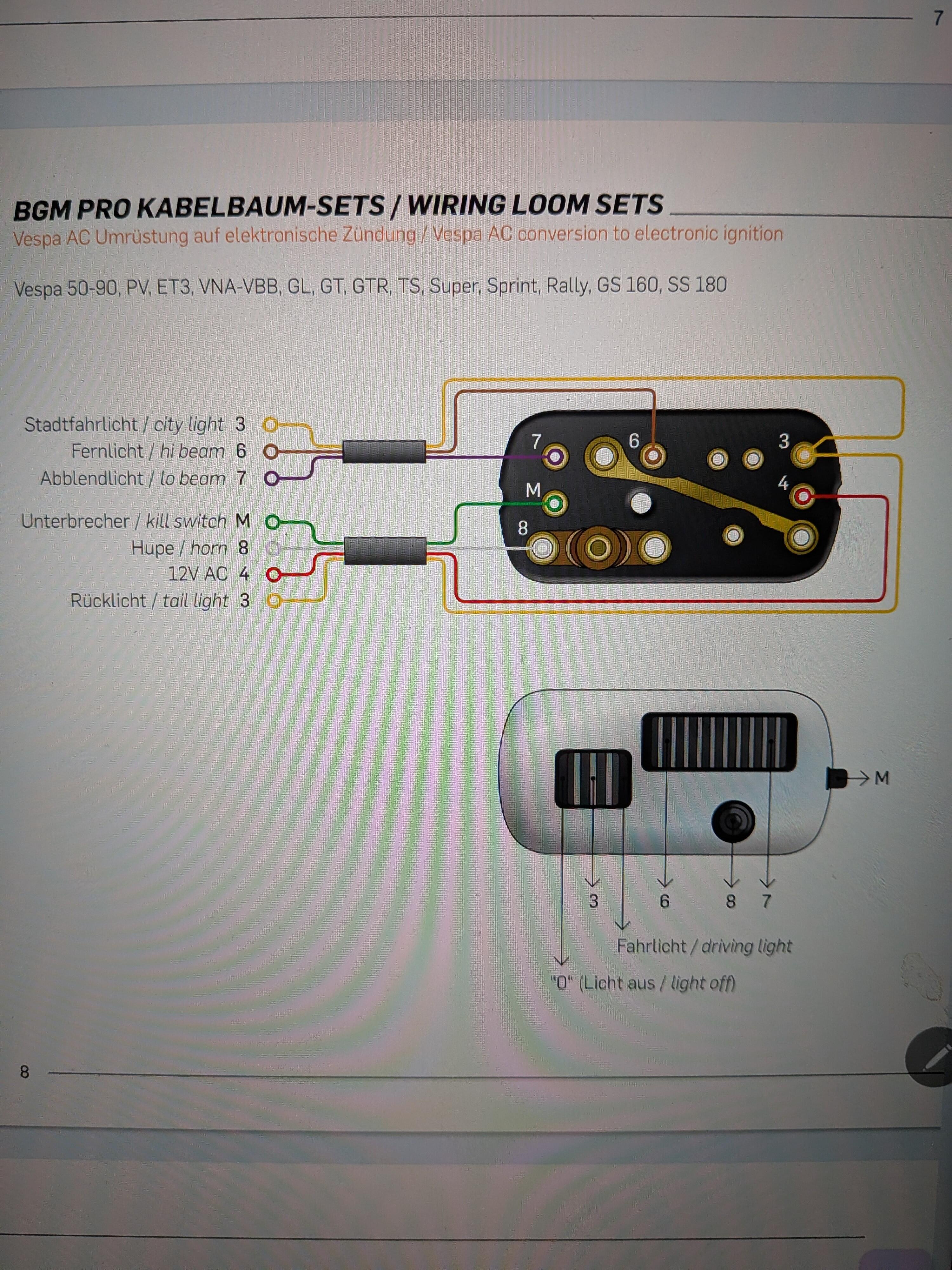

Nochmals Danke. Das funktioniert. 👍 Es ist aber gar nicht so leicht alles im Schaltergehäuse unterzubringen, ohne das es hupt. 😂

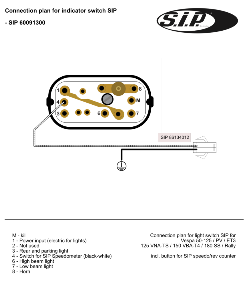

Danke für deine Antwort. So habe ich es auch gemacht, rot in die 1 und 2x gelb in die 3. Dann wechselt der Tacho ständig die Anzeige. Manche sagen schwarz vom Taster auf Masse, andere dass er die ja vom Schalter bekommt und deshalb "tot" im Lenker liegen soll. Irgendetwas gefällt dem Tacho an der SIP Belegung nicht, da er so reagiert als würde man ständig den Taster betätigen. 🤷

Servus zusammen, ich habe eine VNB5T mit PX150 Lusso Motor. Der Vorbesitzer hat den BGM Kabelbaum Conversion verbaut. Ich habe mir jetzt den SIP Tacho 2.0 und den Lichtschalter SIP Conversion mit Knopf für den Taster besorgt. Ich habe schon einige Varianten gefunden, wie man das angeblich anschließt 🙈 Da ich von Elektrik nicht viel Ahnung habe, nun meine Frage: Wie wähle ich am besten die Belegung im Schalter? Und lege ich nun das schwarze Kabel des Tasters auf Masse, oder bleibt es komplett tot? Die Bilder zeigen die Farben des BGM Kabelbaums und wie SIP das angeschlossen haben möchte ( funktioniert so aber nicht, da dann die Anzeige permanent wechselt🙈) Wo würdetr ihr die beiden gelben und das rote anschließen? (den Rest verstehe sogar ich 😂) Schonmal vielen Dank für die Hilfe
