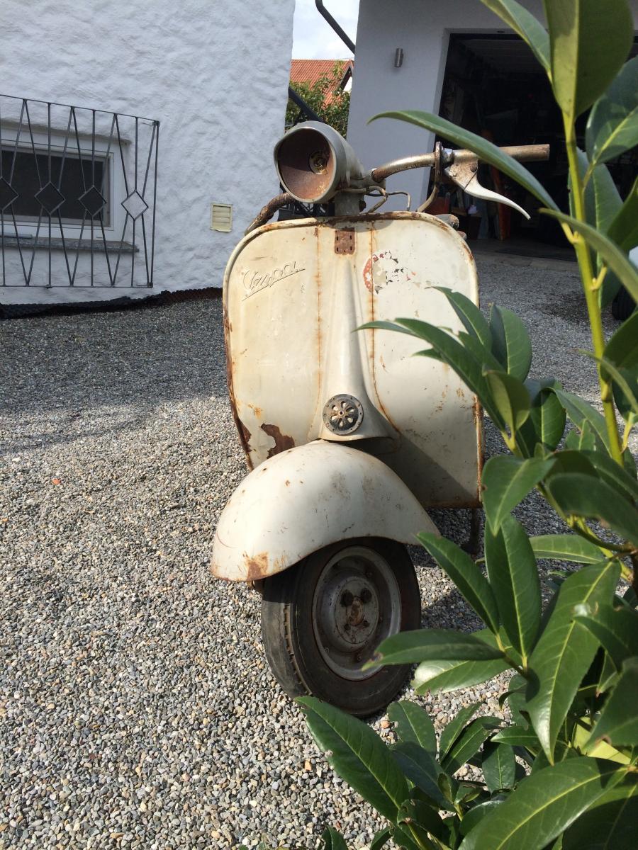

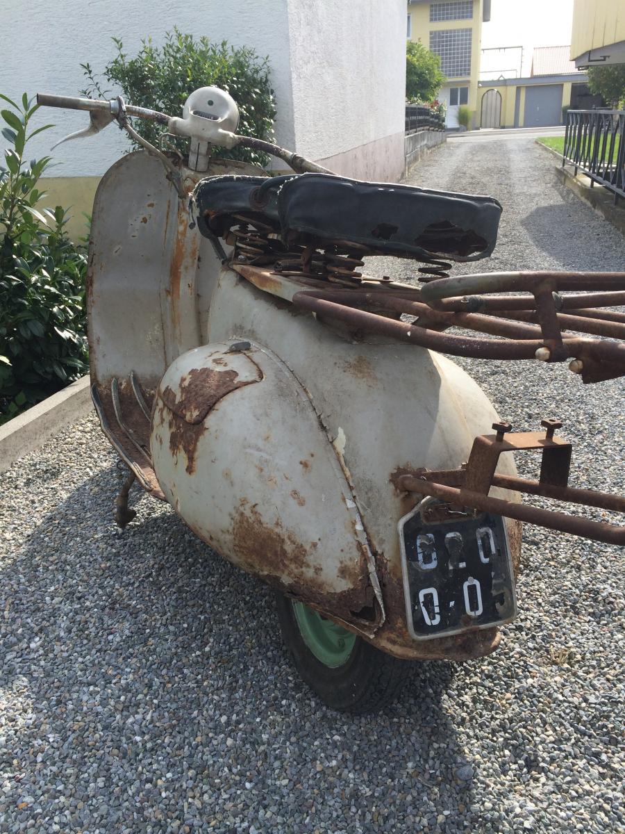

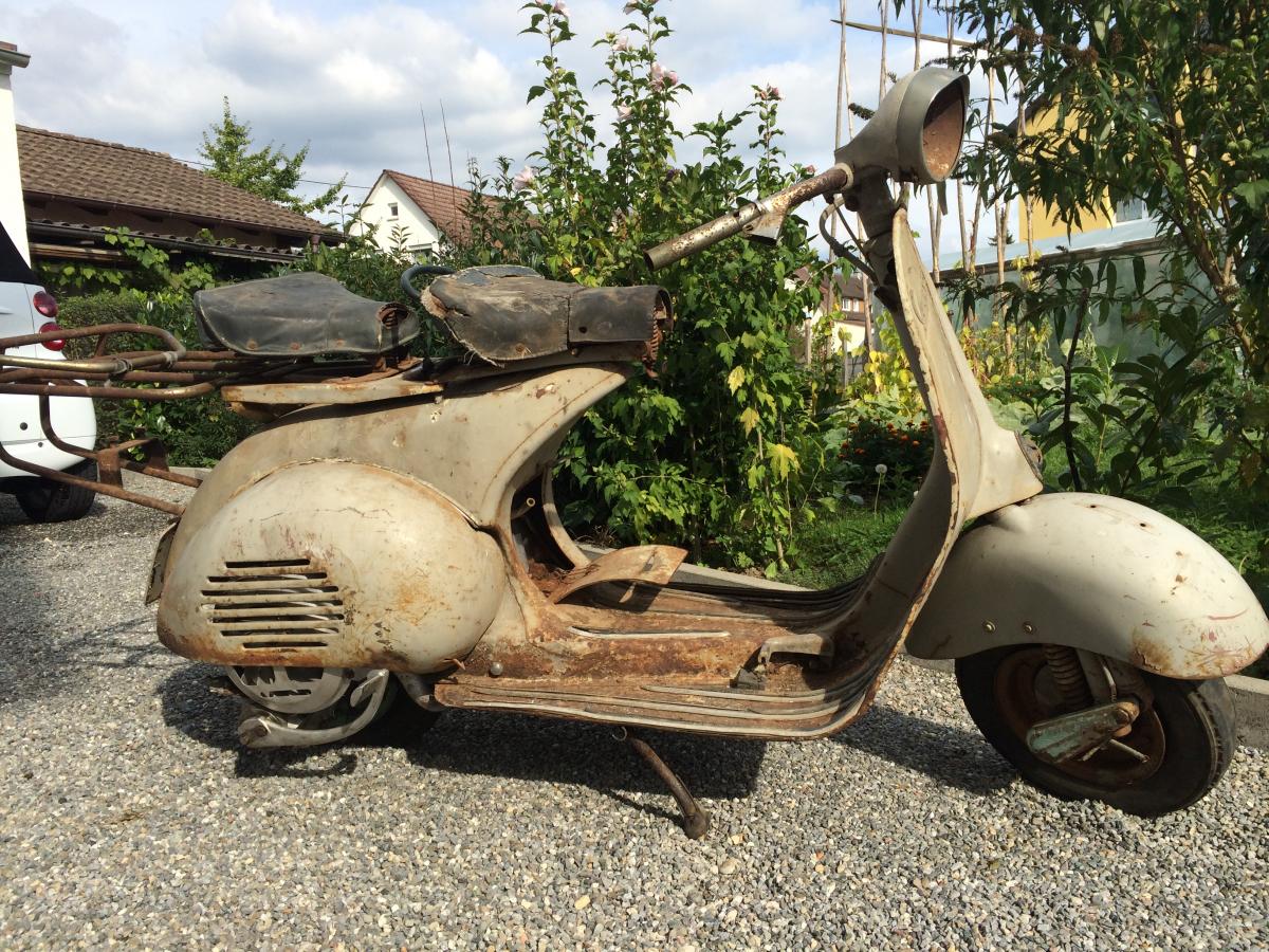

  11. Hallo Zusammen, habe mir vor geraumer Zeit eine Vespa Acma V55 zugelegt und möchte diese über den Winter komplett restaurieren. Leider war sie beim Kauf nicht komplett und benötige einige Teile: - Seitenbacken. Sind zwar vorhanden, allerdings durchgerostet. Müssten die gleichen wie von der VB1 sein? Geschlossen. - Rücklicht (am besten mit Fassung) - Schwinge vorne - Scheinwerfer: Reflektor mit Fassung, Scheinwerferglas (habe ca. 120mm gemessen, Hat jmd Erfahrung mit diesem: http://www.scooter-attitude.com/fr/shema-electricite-vespa-acma-1951-1954/529-verre-phare-acma.html) - Lenker, falls jmd. einen über hat - Sattel Falls jmd. Interesse an verbauten Teilen hat einfach schreiben. Schonmal vielen Dank.
