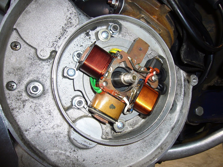

  1. Hat alles geklappt Habe heute auf den freien Zapfen die Lichtspule 4° ( http://www.sip-scootershop.com/main/base/Details.aspx?ProductNumber=21671400&_language=de ) verbaut (andere paßten vom Baumaß her nicht, das der freie Zapfen kürzer ist als die anderen), ein Kabel von dort über den Bremslichtschalter (Schließer) zum Rücklicht (2 Fassungen) gelegt. Spule liefert 6V. Klappt wunderbar. Bin zufrieden Ansonsten habe ich erst mal alles beim Alten belassen, da ich ohne Umrüstung auf 12V wohl keine Erfolge erzielen werde.
  2. Hat geklappt mit Lichtspule 4°. Sie liefert 6V und Schließer geht auch! Ich habe die Spule auf den freien Zapfem montiert, ein seperates Kabel von der Spule zum Bremslichtschalter und von dort aus zum Rüclicht gelegt. Klappt wunderbar. Auch ohne Spannungsregler. Ist der überhaupt nötig? Bis jetzt brauchte die PK S auch keinen. Gibt´s die überhaupt für 6V? Was weiß ich, wievie Watt die Spule 4° liefert, zumal sie ja auch flacher ist und somit weniger Wicklungen haben wird. Zudem meine ich irgendwo gelesen zu haben, das 6V-Anlagen irgendwie "selbstregelnd" wären und immer nur so viel produzieren, wie auch abgenommen wird. Mir schleierhaft wie, weil der rotierende Magnet ja nicht weiß, ob ein Verbraucher an ist oder nicht und immer fleißig weiter Saft aus der Spule quetscht ...

  11. Hallo Gestern habe ich mich darangemacht die Spule für das Bremslicht einzubauen. Spulen (hatte ich genug da) Spannungsregler und ein Dremel (um den vorstehenden Nietkopf des freien Ankers wegzudremeln) lagen bereit und so bin ich guten Mutes ans Werk gegangen. Allerdings wurde ich auch recht schnell ausgebremst, da keine der Spulen passte Woran lag´s?: Der freie Anker hat eine Breite von 18 mm und eine Tiefe von 11 mm. Wie die anderen auch. Aber im Gegensatz zu den anderen ist er insgesamt nur 25 mm hoch und bis zur Einkerbung mißt er nur 22 mm wohingegen die Anker 1, 2 und 3 eine Gesamthöhe von 30 mm besitzen. Die bestellten Spulen weisen aber selbst schon eine Bauhöhe von 27 mm auf (ebenso wie die auf Anker 1 und 3 verbauten). Lediglich die Zündspule (2) ist ebenfalls flacher. Da das GFF out of order war, habe ich mich selbst auf die Suche nach dem Problem begeben und habe mir mal Explosionszeichnungen im Netz angesehen. Und ich glaube (!!) die Lösung gefunden zu haben. Gleichzeitig glaube ich auch nun verstanden zu haben, was es mit den Spulenbezeichnungen 1° , 2° und 3° auf sich hat. Diese Bezeichnungen geben (meines Erachtens) an, an wievielter Stelle nach dem Pickup im Uhrzeigersinn die Spule verbaut wird. Und siehe da, ich brauche Lichtspule 4° ( http://www.sip-scootershop.com/main/base/Details.aspx?ProductNumber=21671400&_language=de ) . Sieht auf der Abbildung auch schon flacher aus. Bei meinen Recherchen bin ich auch darauf gestoßen, das 6V Stromkreise mit gewollten Kurzschlüssen arbeiten und eine Birne erst leuchtet, wenn dieser absichtlich herbeigeführte Kurzschluß beseitigt wird. Da ich mich momentan ein wenig scheue, den ganzen Roller auf 12 V umzurüsten (Umrüstkit, Kabelbaum, Lenkerschalter) werde ich einen neuen Bremslichtschalter bestellen (Öffner) und Spule 4° verbauen und dann sollte es klappen. Seht ihr das genau so?

  20. Hier mal ein Foto von der Lichtmaschine der PK50S. Wie gesagt: sie hat Hupe und 4-fach Blinker
