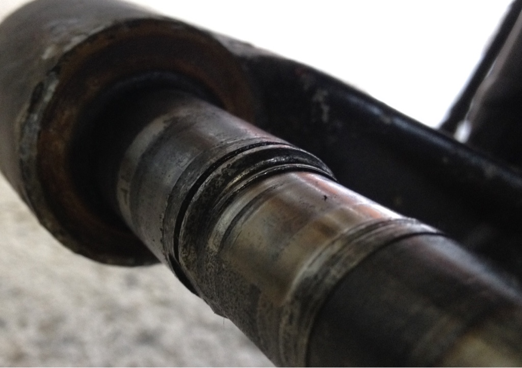

Danke! Habe auf den anderen Sprengzeichnungen mich nicht zurecht gefunden. Mal alles auseinander nehmen und nachsehen. Findet man irgendwo die Soll-Werte für die Laufflächen vom Nadellager?
Damn. Nur zu Sicherheit, ist da alles richtig montiert? Auf dem Stupf sitzen folgende Bauteile von der rechten Seite aus gesehen: Ankerplatte - U-Scheibe - Sprengring In der Trommel: Kleiner Simmerring - Nadellager - Kugellager - Sprengring Auf den Stumpf kommt von der linken Seite aus: U-Scheibe - 22er Mutter - Kronenmutter - Splint So ist es derzeit und ich kann gute 5mm das Rad am Reifen bewegen. Kann es sein, dass dann das Nadellager hin ist? Ist in der Trommel ein Anschlag für das Nadellager? Das KuLa hat eins. Cheers!
Leisten! Technik Frage: Wieviel Spiel darf denn die Bremsankerplatte am VR bzw. am Stumpf haben? Grade die Trommel runter genommen, und siehe da: diese unrunde Scheibe und der Sprengring hingen da ganz locker ab. Scheibe auf Position gesetzt, neuen Sprengring drauf: immer noch Spiel, lässt sich leicht verdrehen. Kann da wer weiter helfen? Danke!
