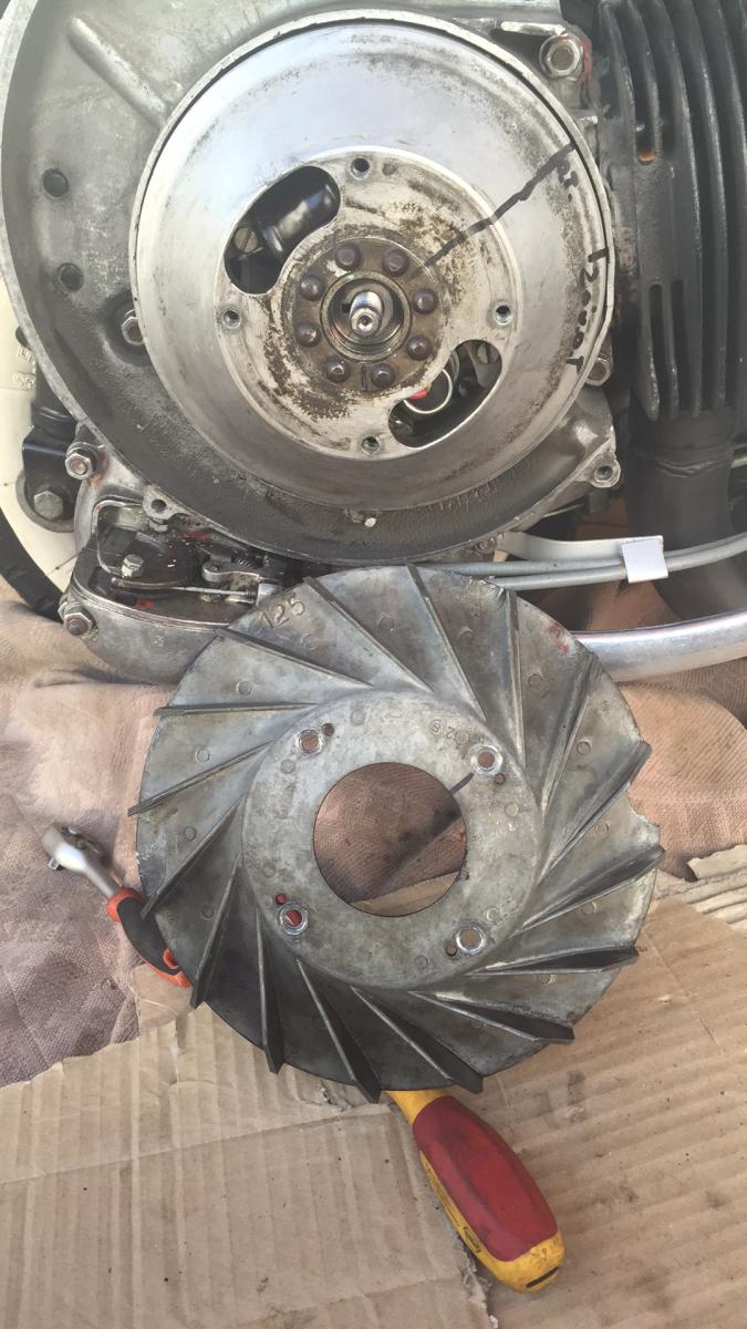

  20. Habe heute große Probleme beim lösen meines Lüfterrades gehabt - mit dreiarmabzieher etliche ausbrüche am lüfterrad gemacht! Was denkt ihr sollte ich es tauschen, da es unwucht ist? auf dem foto sieht man leider nur einen ausbruch es sind aber 3-4 dieser sorte oder anders gefragt, das haltet ihr von einen platik lüfterrad so wie diese hier: https://www.stoffis.com/shop/artikel/305.065

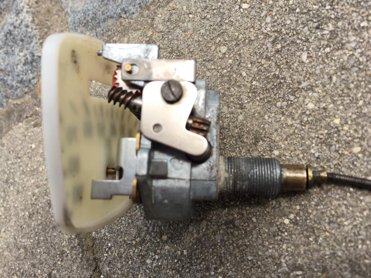

  24. Hallo Leute, leider ist heute seit der ersten Ausfshrt dieser Saison mein Tacho defekt. Er hängt irgendwo über 90km/h und dreht auch keine km weiter. Tachoschnecke kontrolliert, da ist alles ok. Hat jemand eine Ahnung wie man den auf bekommt bzw. reparieren kann? Es handelt sich natürlich noch um den OTacho. Danke für eure Hilfe mfg
