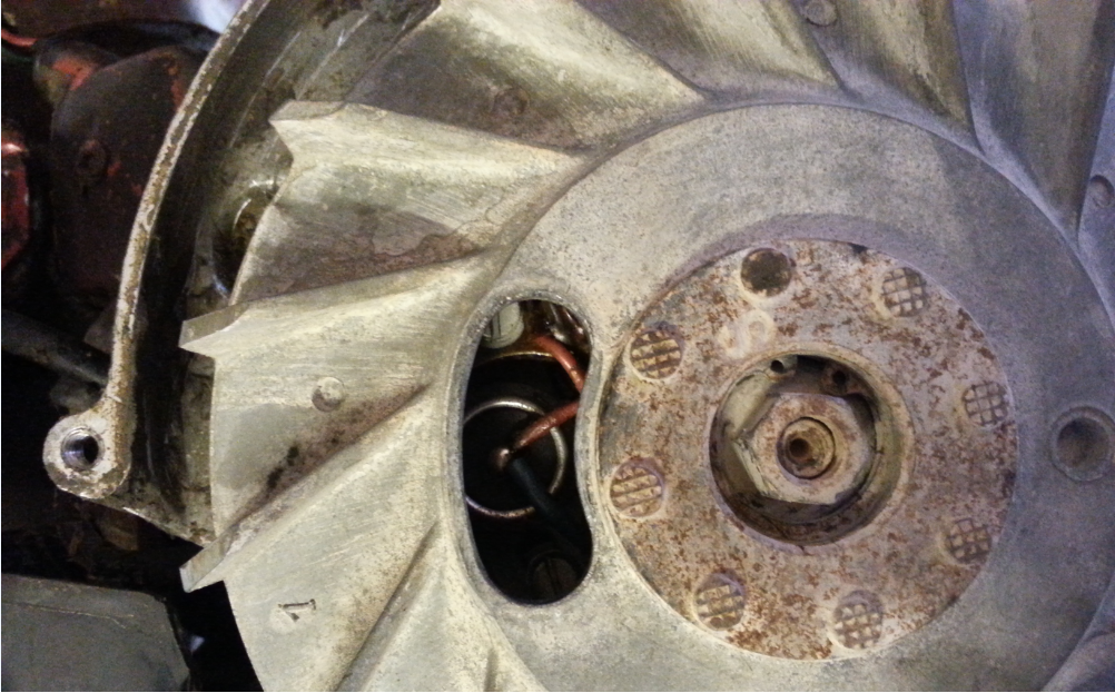

  2. Problem gelöst! :) Danke an alle die sich Gedanken gemacht haben, besonders an wheelspin. Du hast mich auf die Idee gebracht den Unterbrecherabstand zu überprüfen. Waren ca 0,6mm. Nachdem ich ihn auf 0,4 eingestellt habe läufts wie neu ! Zu Beginn war wrsl. der Vergaser für diese Einstellung perfekt Verdreckt. Nachdem ich ihn saubergemacht hab hat dann die Zündung nichtmehr gepasst. Willkommen in der schönen Zweitaktwelt Und der Vergaser ist jetz auch TipTop :) .
  3. Jop der Filzring war der Richtige, ging passend über den ASS. Danke für die Erklärung mit dem Lüfterrad. Sonst hat keiner Ideen woher das kommen könnte?
  4. Danke schonmal für die antworten. Bin grad frustbiertrinken. Ich möcht nur sagen dass das hochdrehen nicht sporadisch ist, sondern bei gasbetätigung. Also gottseidank scheinbar keine fremdluft. Das kein polradabzieher benötigt wird ist auch meine information... kommt anscheinend erst bei der 50spezial soweit ich weiß. Aber mit dem blubbern kann momentan keiner helfen?
