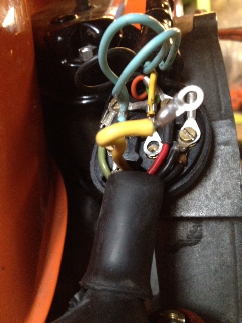

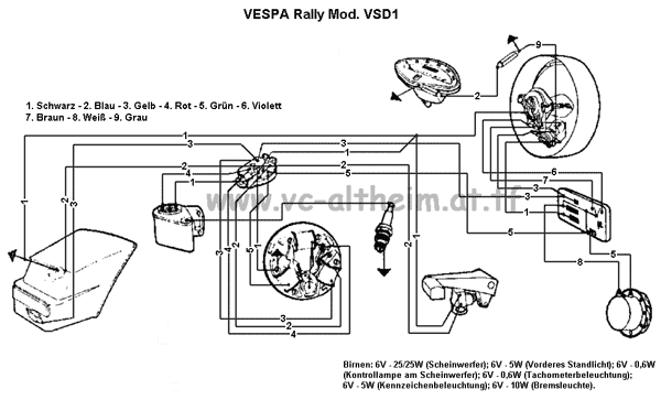

  6. Die Grafik entspricht genau meiner Verkabelung. Alles korrekt. Kommisch aber der Bremslicht funktioniert. Sollte den das gelbe Kabel von der Spule aus bereits Strom liefern? Wenn ja, liegt dort der hacken. Denn jetzt bringt dieser kein Strom.
  7. Guten Morgen Im Sinne Standlicht vorn und hinten - Keine Batterie - Schaltplan habe ich nun oben ergänzt Danke
  8. Hallo Zusammen Habe meine Vespa Rally vollständig restauriert. Nun haben wir alle Kabel verbunden aber die Standlichter funktionieren nicht. Abblendlicht und Fernlicht sowie Stoplicht funktionieren einwandfrei. Die Zündspulen liefern folgende Kabel: Rot Grün Schwarz Blau Gelb Das gelbe Kabel fürs Standlicht liefert kein Strom, obwohl die Spule ausgetauscht wurde. Sollte dieser nicht Strom für das Standlicht liefern? Ansonsten funktioniert alles einwandfrei. Wir sitzen seit drei Wochen an diesem Problem fest und finden keine Lösungen mehr. Hat jemand von euch mir bitte einen Tip oder gar ne Lösung? Danke im Voraus für die Unterstützung.

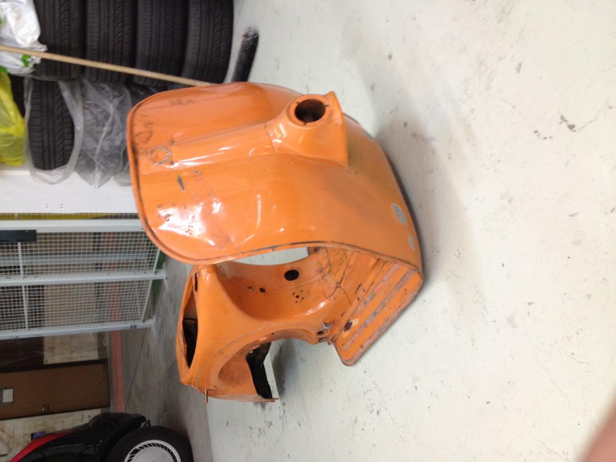

  9. So sah sie aus nachdem sie seziert war! Nun wurde sie Kunststoffgestrahlt und demnächst neu lackiert. Es handelt sich um eine Vespa VRD1, die wurde explizit für die Schweiz aus versicherungstechnischen Gründen produziert. Ausser der Motor sollte alles gleich sein wie die VSD1 Version.
  10. Hi Marcus Mir geht es mehr darum, beim Wiederaufbau keine Fragenzeichen zu haben, da mir jemand geholfen hat die Vespa zu sezieren und diese Person nun nicht mehr erreichbar ist.
