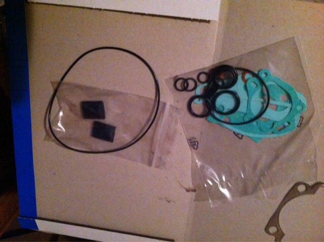

  6. Hi jungs Bin gerade mi px tom seinem motorrevisionskit beschäftigt. Wohin kommt der grosse linke gummi der bei den kickstartergummis dabei ist(bevor ich den motor zusammensetze) Und im allgemeinen die gummis rechts? Ich hab alles aufgehoben beim auseinanderbauen aber soviele gummis hatt ich nich gesehen? Gesendet von meinem iPhone mit Tapatalk

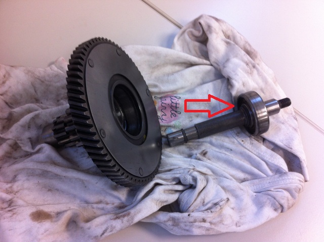

  7. aaaah jetzt bimmelt´s, hab das lager nochmal runter von der Achse und diese ein bisschen "gesäubert" und siehe da jetzt lässt sich das auch bewegen. Vielen Dank
  8. hi jungs, hab versucht ne Antwort zu finden hier und im www, aber leider nichts gefunden. Ich bin gerade am Motor restaurieren und hab ihn erfolgreich auseinandergebaut. PX Tom Kit bekommen und nun wird zusammengebaut ( nach diesem Video http://www.vespa-blog.de/Videos/px_motor.mp4 ) Verständnisfrage: Der Onkel erwärmt die Nebenwelle und lässt das kalte Lager mit Achse reinflutschen. So weit so gut. Nur frage ich mich die Achse lässt sich ja n bisschen hin und herschieben auch um die Nadeln reinzubekommen. Ich habe das Lager schonmal sanft ( ) auf die Achse reingeschoben bis Ende (somit fest) Ist das so in Ordnung? Aber da kann sich meiner Meinung nach nichts mehr bewegen wenn in der Nebenwelle drin ? Vielen Dank für ne Info
