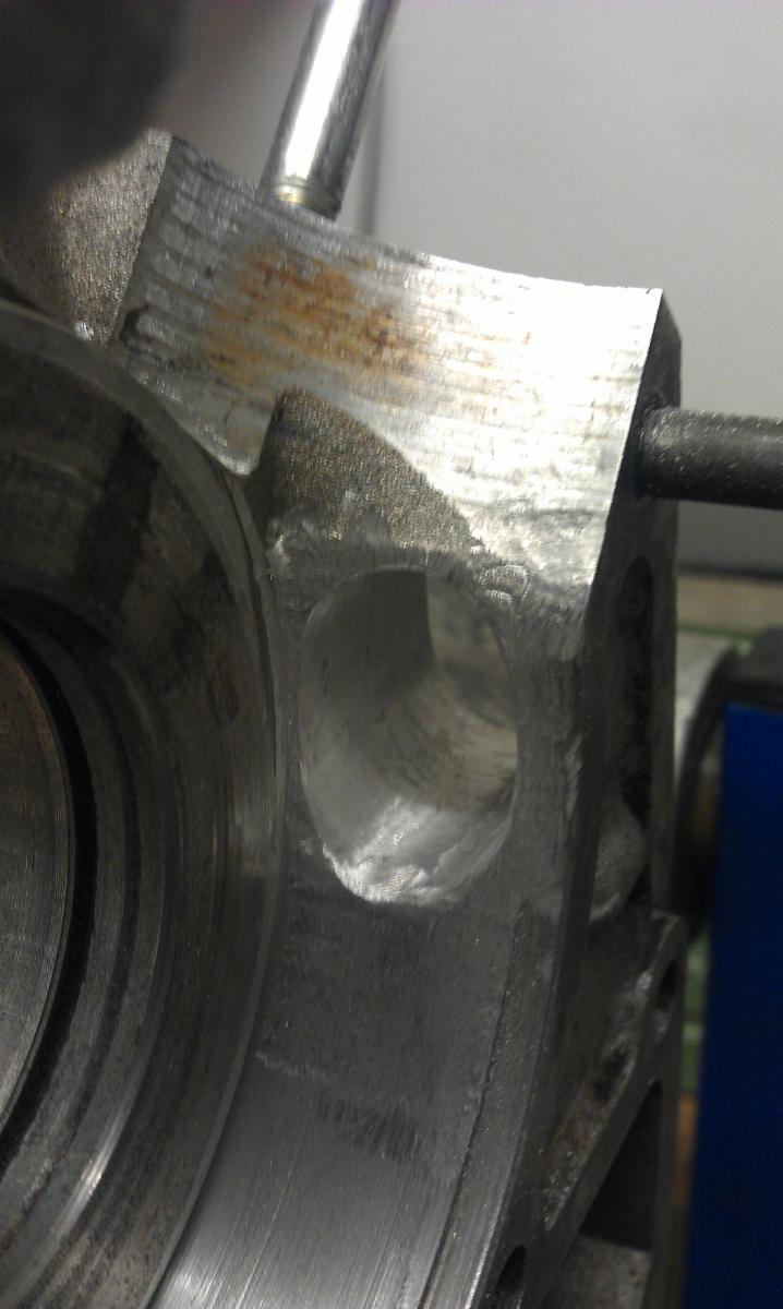

Von de Überströmern ist bisher erst eine Seite gemacht. Wo ist denn noch Potenzial vorhanden und was ist ein Kantenarm? Am Auslass habe ich noch nichts gemacht

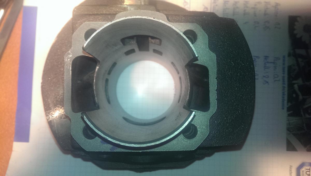

Hallo zusammen, nach langer Zeit soll es hier weitergehen. Ich habe ausgerechnet ich benötige einen Spacer mit 13mm Stärke. Kann man den auch aus 2 Spacern zusammensetzen oder ist einer zu bevorzugen? Ich finde einen ja besser, allein schon wegen der geringeren Anzahl an Dichtflächen und auch wegen der besseren Zentrierbarkeit. Heute habe ich mich mal an den Zylinder gemacht. Dieser wurde unten um 3mm abgedreht. Ich habe nun ein bisschen mit dem Dremel gespielt. Heraus kam das auf dem Bild zu sehende. Bisher habe ich nur eine Seite gemacht. Passt das so oder ist noch irgendwo viel Potenzial versteckt? Am Kolbenhemd werde ich nun entsprechend auch noch Material wegnehmen. Über Tipps und Tricks von euch freue ich mich!

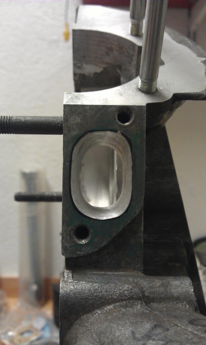

Also, heute habe ich mich mal an den Einlass gemacht. Über ein paar Statements eurerseits wäre ich sehr dankbar. Ich habe bisher denke ich nicht das Minimum erreicht, die Angst vor dem Durchbruch ist zu groß. Auch fehlt noch das Polieren. Jetzt steht als nächstes das Zylinder abdrehen unten an. Soll ich zwei oder drei Millimeter abdrehen?

Also dann werd ich mal schauen das ich den Zylinder abdrehen lasse und mir die entsprechenden Spacer beschaffe. Habe heute mal die Innenkontur der Polini-Membran auf mein Gehäuse übertragen. Soll ich das jetzt entlang der Kontur bis ins Kurbelgehäuse durchfräsen oder irgendwie eine bestimmte Form? Nach innen enger werdend oder so? Die Polini Membran kann man ja auf 2-Klappen umbauen, gibt es da zufällig ein Bild zu oder wird da einfach in der Mitte der Steg rausgefräst und eine andere Membran reingeschraubt? Wo bekomme ich den Spacer her, gibts da evtl. jemand im Forum, bisher konnte ich nichts finden.

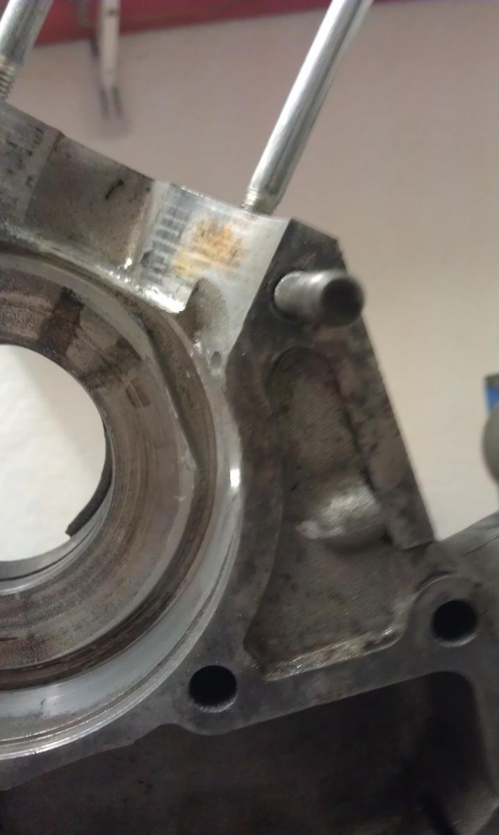

So, ich habe heute einfach mal die Zylinderauflagefläche geplant. Dann Kurbelwelle samt Kolben und Zylinder montiert. Bei der Kurbelwelle war ein Spacer, 8,15mm dick, dabei. Zusätzlich habe ich unter den Spacer eine 0,2mm Aludichtung gelegt und zwischen Spacer und Zylinder nochmal eine 0,2mm Aludichtung. Dann das ganze über die Stehbolzen mit 14Nm angezogen und die Steuerzeiten gemessen. Heraus kam: Auslass öffnet: 96° Auslass schließt: 265° Überströmer öffnet: 126° Überströmer schließt: 237° Macht, wenn ich richtig gerechnet habe: Auslass: 169° Überströmer: 111° Vorauslass: 29° Wenn ich jetzt die von Amazombi auf der ersten Seite vorgeschlagenen Steuerzeiten von 122-185 nehme, spuckt mir der race-base Steuerzeitenrechner folgendes aus: Zylinderversatz: 1,9mm, also den Zylinder noch 1,9mm höherlegen Auslassbearbeitung; 1,8mm, sprich Auslass um 1,8mm nach oben ziehen. So, wenn ich nun den Zylinder um zwei Millimeter unten abdrehe, evtl. auch 2,5mm um die Dichtfläche zu vergrößern und auch die Überströmer, muss ich das Maß dann zum Zylinderversatz addieren oder? Die Quetschkante messe ich dann, wenn ich höhergelegt habe und den Auslass fertig habe? Sollte die nicht passen, ich denke an eine Quetschkante von 1,2mm(gut?), muss ich oben am Zylinder etwas abnehmen, richtig?
