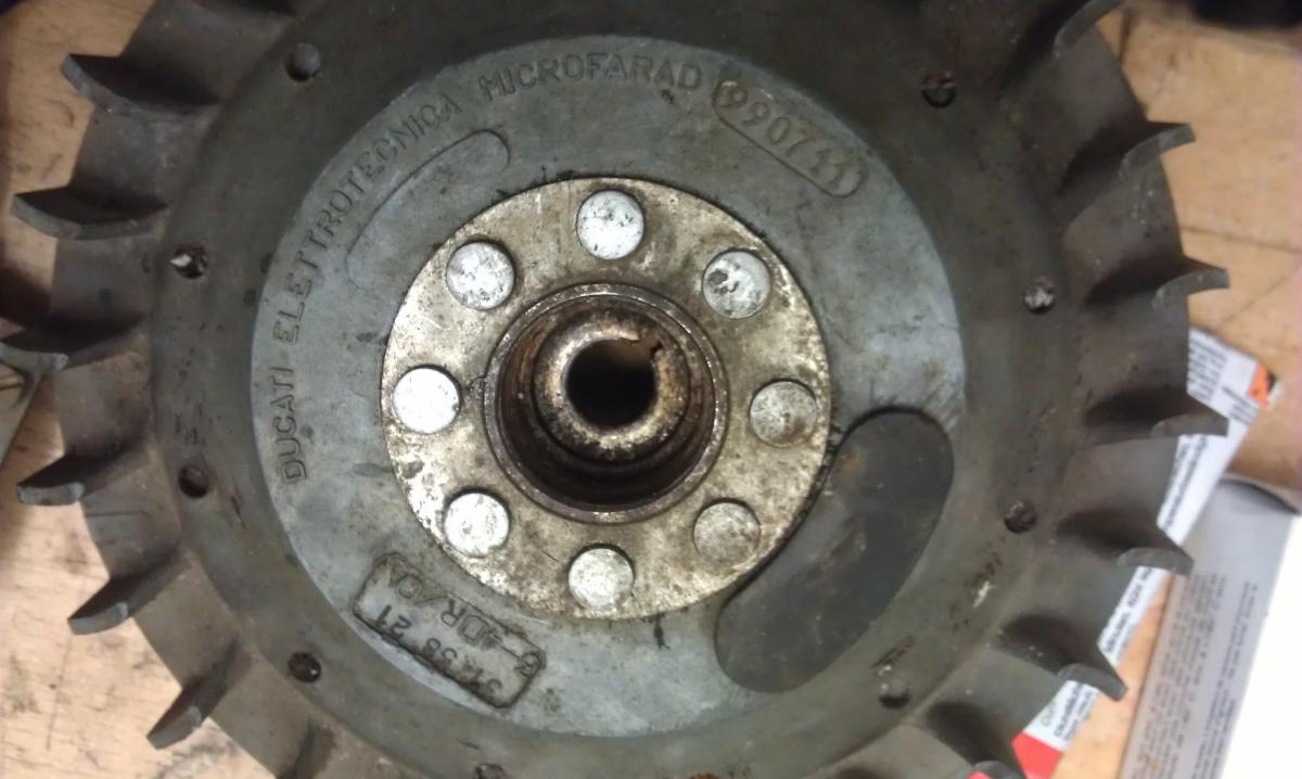

  3. Also wäre diese hier die falsche Mutter? Ich habe genau das von dir abgebildete Polrad http://www.germansco...m+sip+_17580000
  4. Sicher SW17, nicht SW13? Hat mal evtl. jemand ein Bild der überlappenden Magneten, da kann ich mir nichts drunter vorstellen!

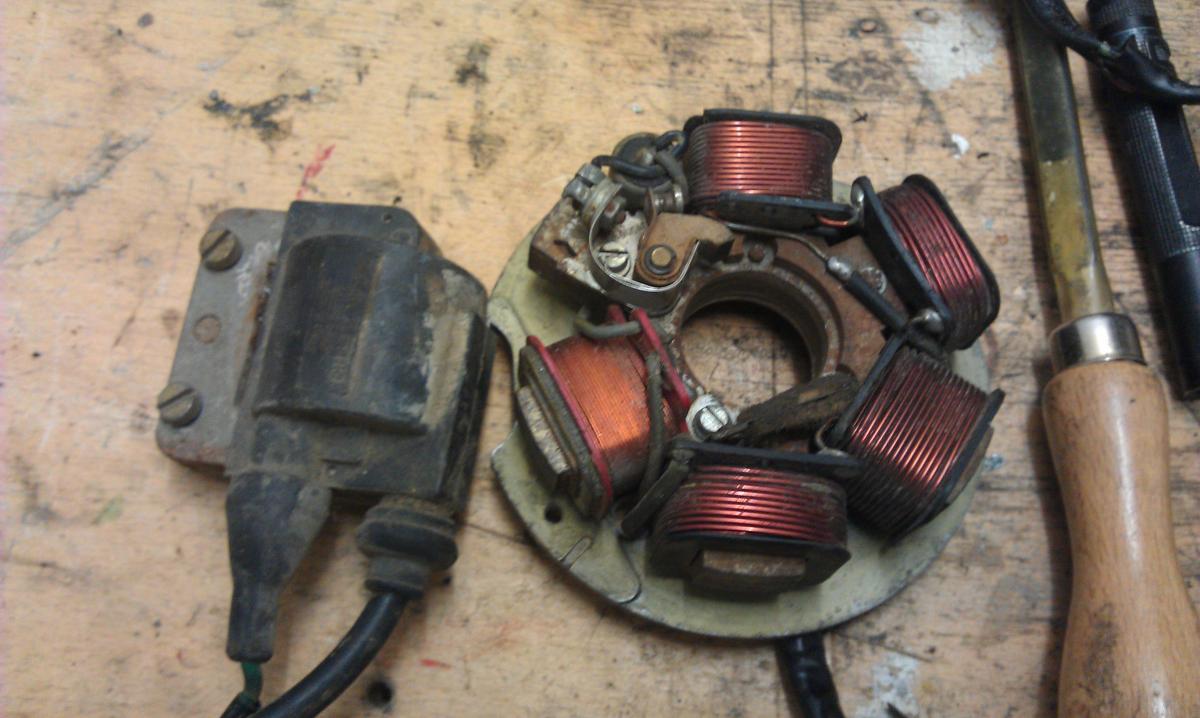

  5. Hi! Ich habe ein Motorteilepaket gekauft. Kennbuchstabe V5A4M. Dazu gab es die abgebildeten Zündungsteile: Nun meine Frage: Um welche Zündung handelt es sich da, ist die passend, 6V oder 12V? Bisher haben die Zündungen an meinen V50 immer anders ausgesehen, auf der Zündgrundplatte waren da nur zwei Spulen. Danke für Eure Hilfe!

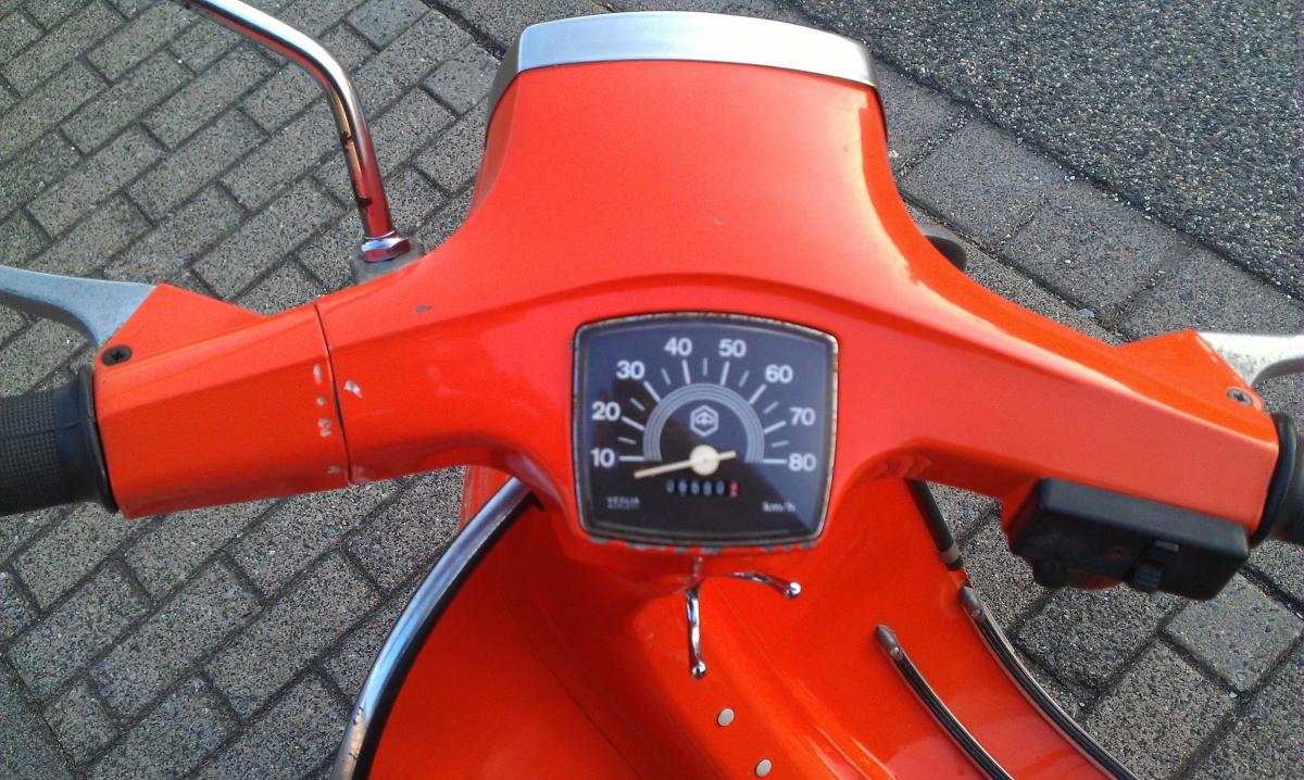

  12. Hi, ich habe hier eine V50 stehen, bei der ich mir nicht ganz sicher bin, ob ich sie behalten soll oder nicht. Daten: V50 V5B1T, Bj. 1975, O-Lack 919 orange, Papiere in Zweitschrift(VESPA GmbH) dabei, Zustand siehe Bilder. Motor habe ich letztes Jahr neu gelagert, neue Simmerringe, neue Reifen samt Schläuchen. Bis auf ein paar Kratzer alles gut, keine Welle. Das einzige was nicht funktioniert ist das Lenkradschloss. Meine Frage ist jetzt, was ist so etwas in Geld wert? Ich hätte die gleiche in lacktechnisch noch besserem Zustand, gleich Farbe, auch alles original, allerdings V5B3T, nochmal hier stehen. Ich könnte mir auch einen Tausch vorstellen.

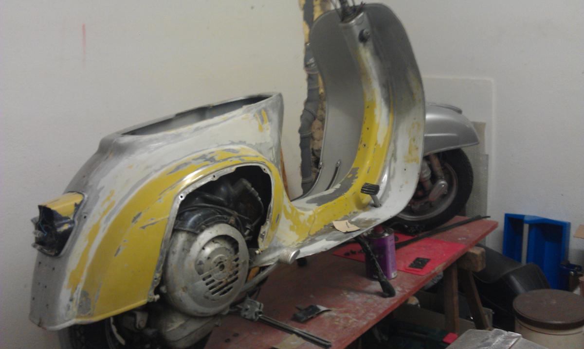

    Hi! Hier mal zwei Bilder meines O-LAck Projektes. Eine V50 V5A2T Bj. 72. O-Lack ist wohl Giallo Chromo. Der silberne Decklack ist sehr widerstandsfähig, darunter weiße Spritzspachtel oder Füller. Den Lack schleife ich runter, danach auch ganz vorsichtig den Füller. Gibt es einen Geheimtip den Füller zu entfernen ohne Schleifen?

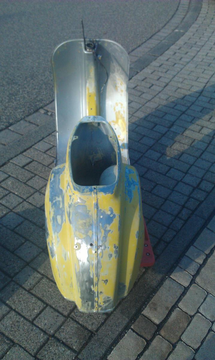

    So, heute gings etwas weiter am Tunnel rechts. Hier ging es ein bisschen besser. Habe das ganze gut angeschliffen und dann ging der restliche Füller/Spachtel mit etwas rubbeln und nem Nitro-Lappen weg. Mir kommt es fast so vor, als sei über dem originalen gelben Lack nochmal eine zweite Schicht gelber Lack, komisch. Hier mal Bilder, ich habe da aber noch nichts poliert oder so. Mir kommt es so vor, als sei der Roller teilweise gut geschliffen gewesen vor dem Lackieren, anders kann ich mir die lackfreien Stellen an der Backe nicht erklären, O-Lack war da auf jeden Fall keiner mehr zu finden. Kann mir jemand was zur Bezeichnung des O-Farbtones sagen?

    Hi! Ich habe mich jetzt heute abend mal hier eingelesen. Habe im Keller ne 72er Special stehen, die überlackiert wurde in Silber. Originallack ist wohl irgendwas gelbliches. Problem: Zwischen silber und gelb wurde irgendein weißes sch*** Zeug aufgebracht, teilweise 1mm dick.Komplett auf dem ganzen Roller. Was ist das, Spritzspachtel, Füller? Die silberne Farbe bekomme ich mit Abbeize vom KSD wellig und kann die dann abschaben. Aber den weißen Dreck kann ich nur schleifen und dann die letzten Reste mit viel Rubbelei und Nitro oder Aceton runterbekommen. Gibts da noch eine Geheimwaffe? Lasse ich das Ganze zu kurz einwirken, ich schleife mit 400er Papier, dass ist zu grob, um später den O-Lack aufbereiten zu können, oder? Ich danke euch für Antworten
