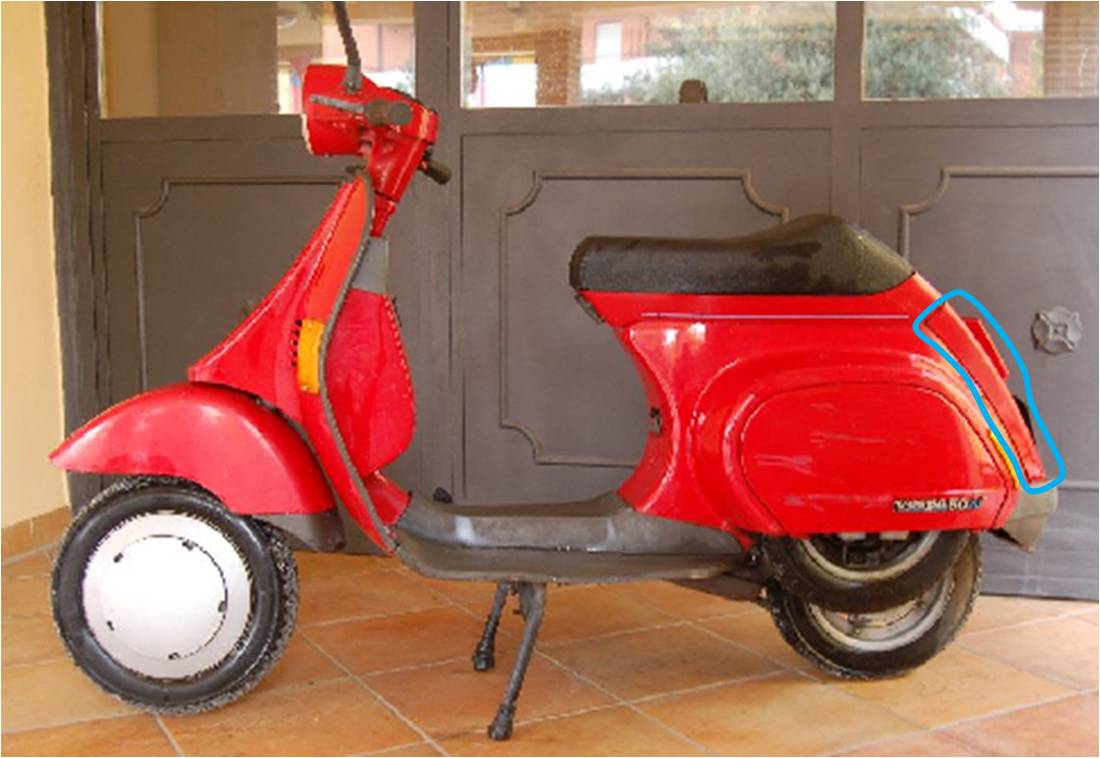

  8. Hallo Vespa Gemeinde, zur Restauration meiner PK50N BJ89 suche ich folgende Teile: obere Lenkerabdeckung(farbe egal) und folgendes Bauteil an dem bei der Pk50N das Rücklicht befestigt ist....habe das Teil in einer baugleichen Vespa markiert, da ich den Namen dieses Teils nicht kenne und das auch auf den Explosionsskizzen nicht zu finden ist!(wird ohne Rücklicht etc benötigt) Teile müssten nach Ingolstadt! Über ein paar Angebot würde ich mich freuen. Danke Christoph
