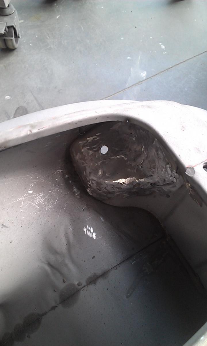

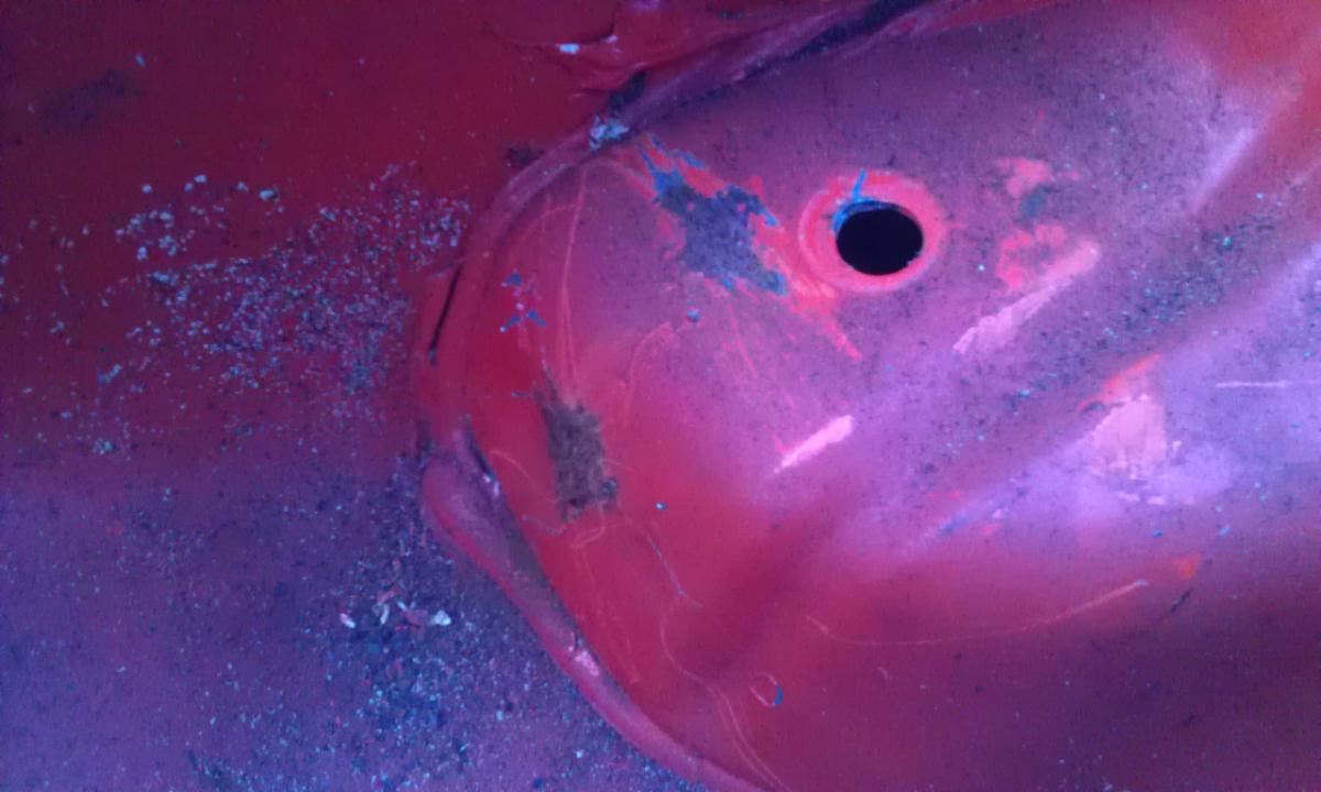

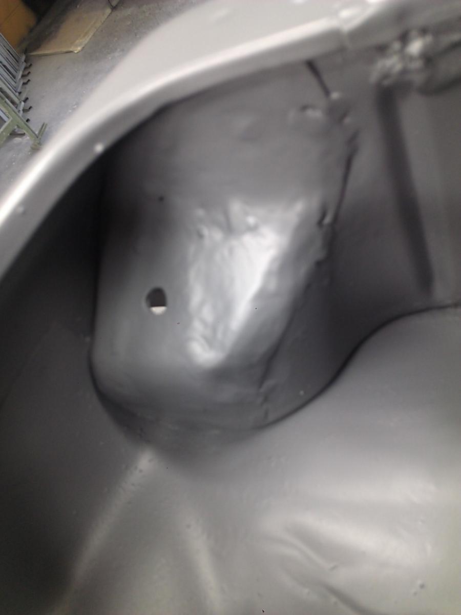

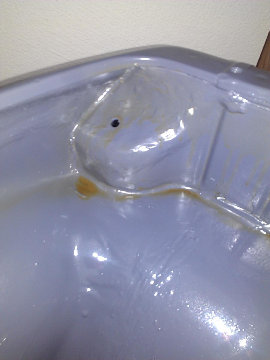

  11. Hallo ich hatte bei meiner v50 die hintere StossdämpferAufnahme durch getostet, nicht viel aber Sie war durch. Ich habe diese dann bei einem Karosseriefachbetrieb strahlen und schweissen lassen. Meine Frage an die Spezialisten hier ist ob das richtig gemacht wurde. Ich weiss das es da ein komplettes Teil zum Austausch gibt, das war aber nicht nötig versicherte mir der Meister in dem Betrieb. Hier sind mal paar Bilder von vorher und nachher, bitte um eure Meinung. Gruss
