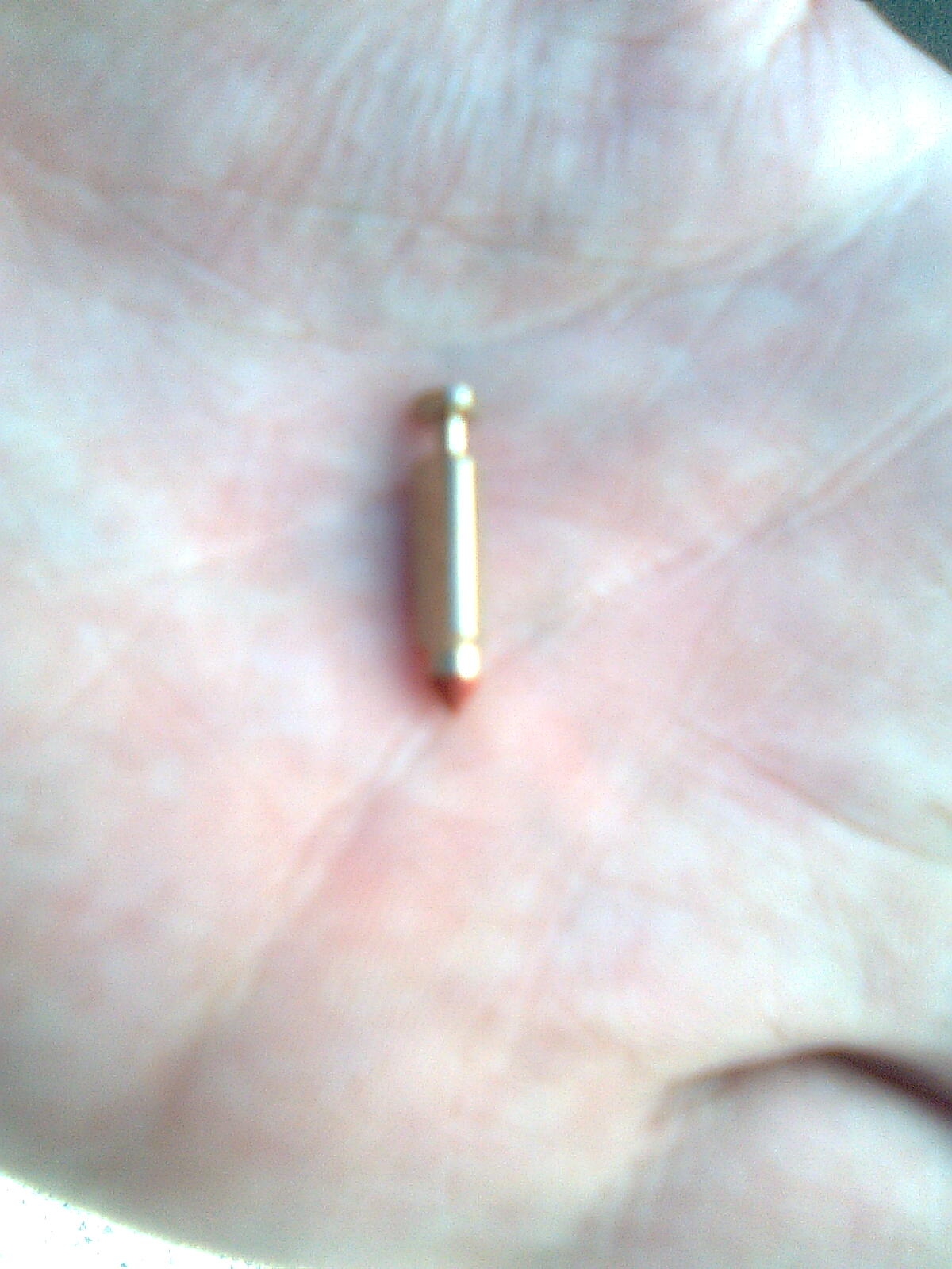

  20. Wenn ich ehrlich bin weiss ich gar nicht ob das Ding dicht ist. Die Vespa fährt im Moment nur gut wenn ich den Choke gezogen haben. Ab 45-50 ruckelt sie manchmal auch ein bißchen. Das kann aber auch daran liegen das ich beim Vergaser sauber machen nicht die ND gereinigt habe. Da ich jetzt also noch einmal den Vergaser rausbauen muss, wollte ich auch gleich das Tanksieb (mal auf die schnelle) mit säubern. Das wäre das beste. Kann gut sein das es gar nicht dreckig ist (dann könnte ich mir die ganze Aktion sparen). Aber wie testet man so etwas? Danke für eure Hilfe! PS: Kann mir einer sagen was ich mit dem kleinen Ding (siehe Anhang) mache?
