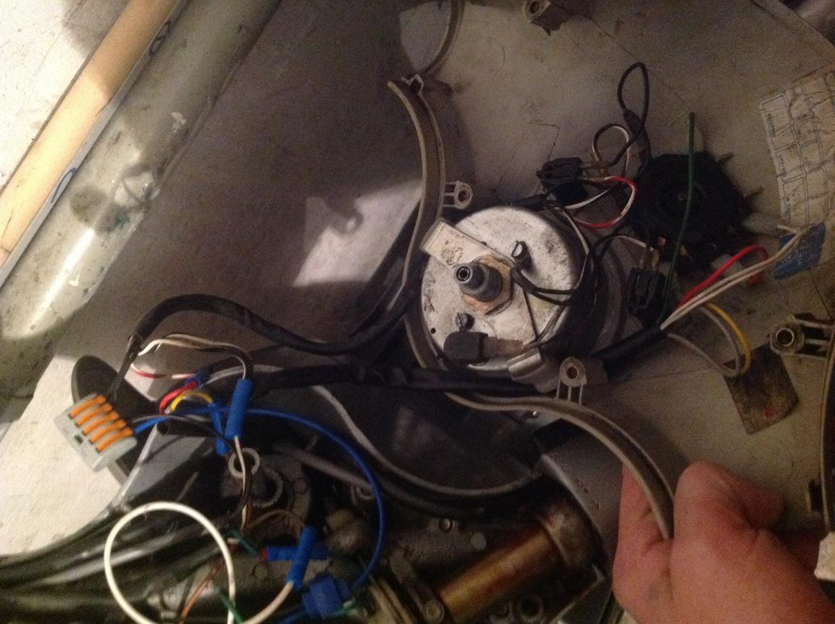

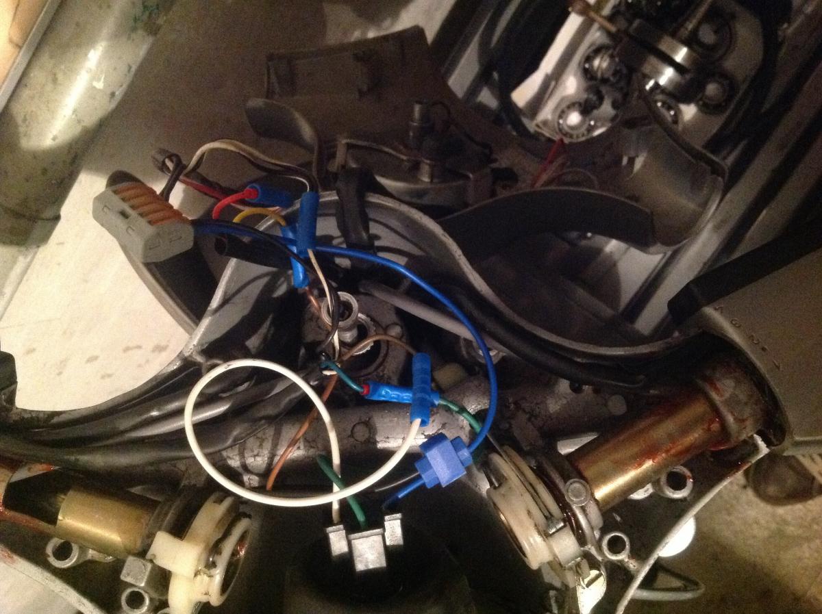

  4. Hab ich auch erst gemacht bgm kabelbaum + h4 klarglas, schau mal die Bilder an ist recht einfach.

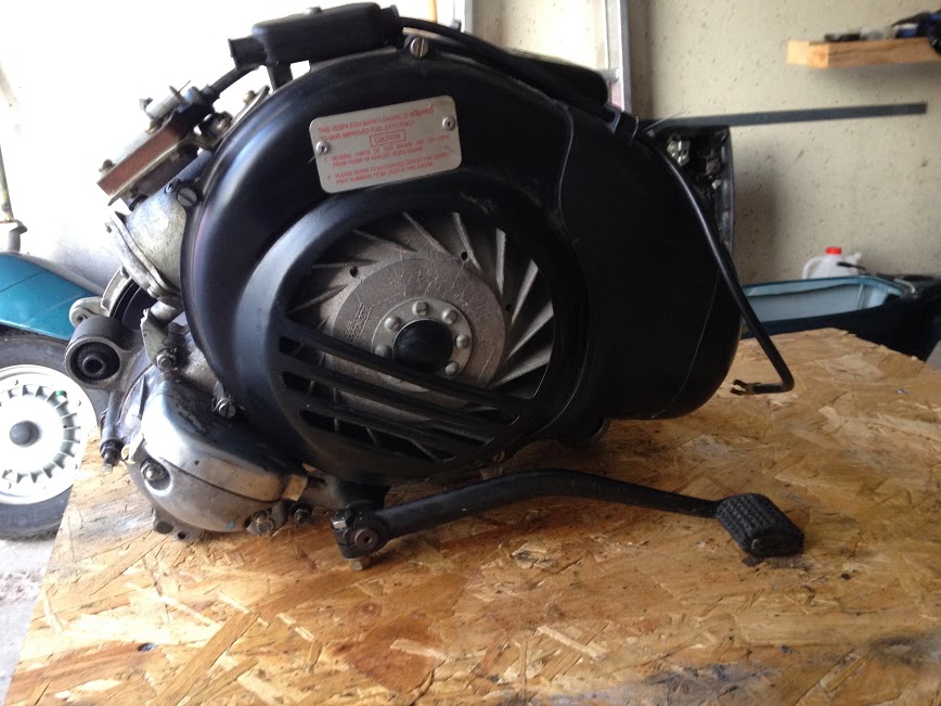

  7. Servus Ich habe mir hier im GSF einen 200er 12PS Motor gekauft, diesen hab ich nun zerlegt um alle Lager usw zu tauschen. Dabei ist mir aufgefallen das die Drehschieberfläche vom Gehäuse und die von der Kurbelwelle leichte Riefen hat, die am Gehäuse sind kaum spürbar. Bei der Kurbelwelle sind am Anfang der Lauffläche ca 1,5 cm lang leichte gut spürbare Riefen, ab der Hälfte der Fläche bis zum Ende ist eine ganz leichte Abschabung erkennbar und spürbar. Dann gibts da noch blaue Anlauffarben am Kurbelwellenpleuel. Muss die Kurbelwelle getauscht werden? wenn ja, was ist zu empfehlen? Setup ist ansonsten alles Orginal, Gibts eine Welle die mit dem Orginal Setup sowie einen Tunning Zylinder gefahren werden kann (kein Ps Monster eher Touren tauglich). Wo ich schon mal dabei bin woran erkenne ich eine defekte Nebenwelle? Ich habe gesehen es gibt Reperaturkits für Nebenwellen, kann ich irgendwie überprüfen ob meine noch gut ist? Dank schee schonmal

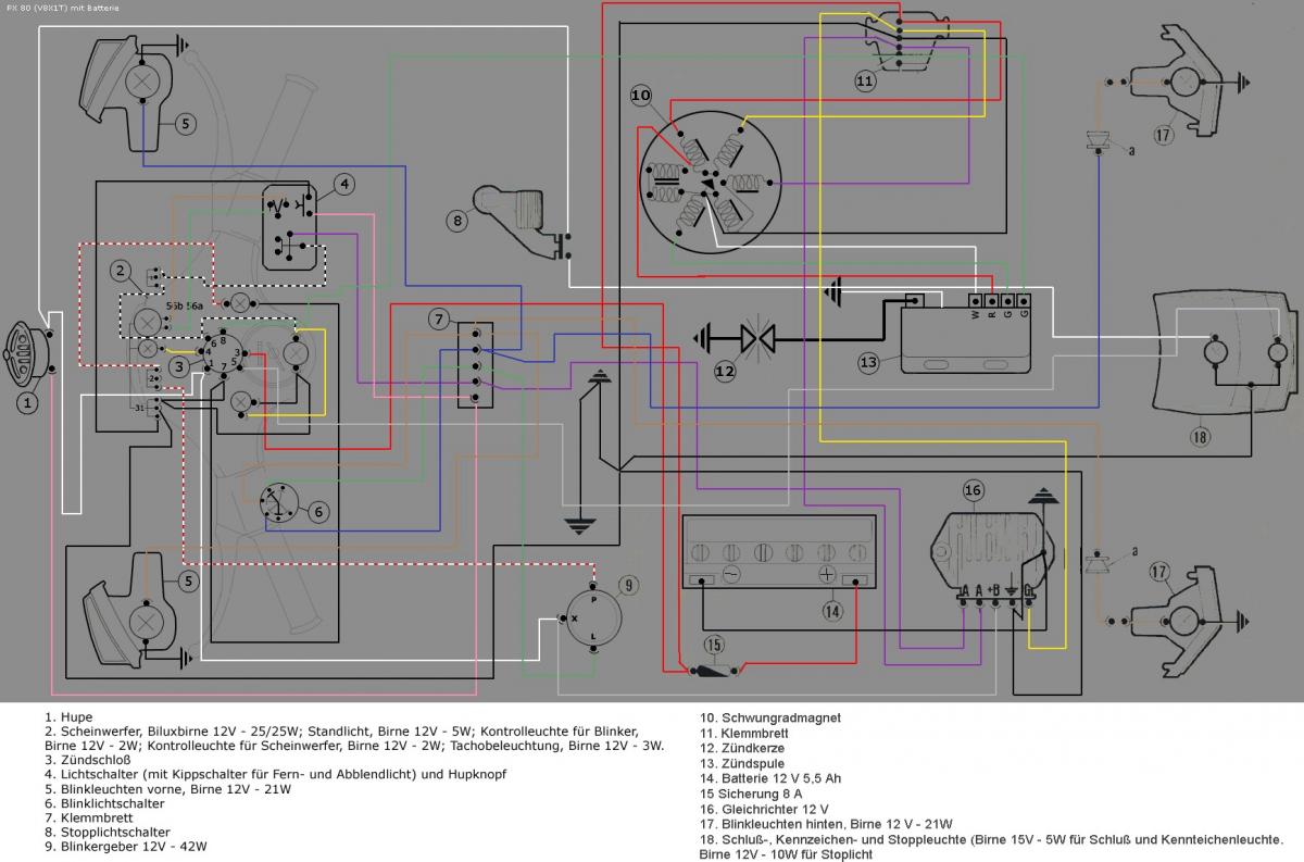

  9. in dem aktuellem rahmen ist ein uralter teils blanker kabelbaum drinn deswegen muss er raus. Laut Kabel Schute seiner Internetseite ist der Kabelbaum für PX Alt 5 Kabel http://kabel-schute.de/product_info.php/cPath/1_50_40_46/products_id/75
  10. ich habe eine zgp mit 5 kabeln und hab mir den oben gezeigten kabelbaum jetzt komplett hier im Forum bestellt bei kabel schulte . passt nun mein gleichrichter?
  11. Passt der Regler hier nicht zu diesem Schaltplan? wäre ja dann mit 5 kabeln.+B, G und masse wäre ja nur in der Position vertauscht oder hat das noch andere Auswirkungen?

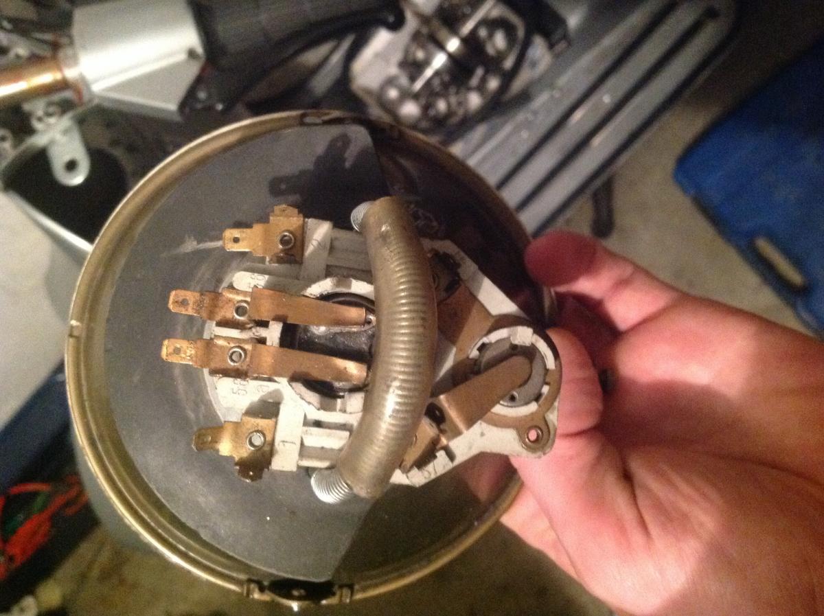

  12. So hier mal ein Bild Sent from my iPhone using Tapatalk
