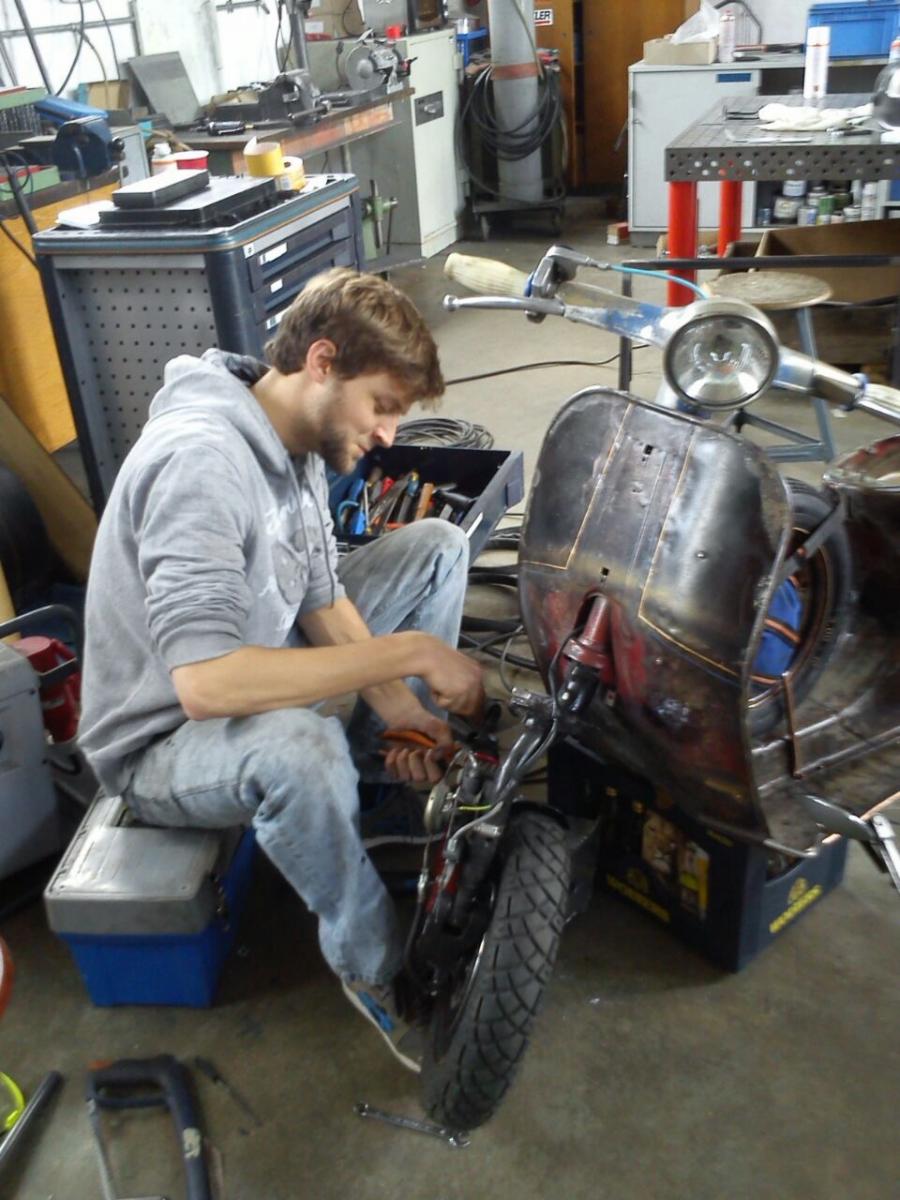

  15. Gabel schweissen: O-Ton Adrian: Gnah...Tank ab, Elektrik ab.. watn jeraffel Tim ey:
