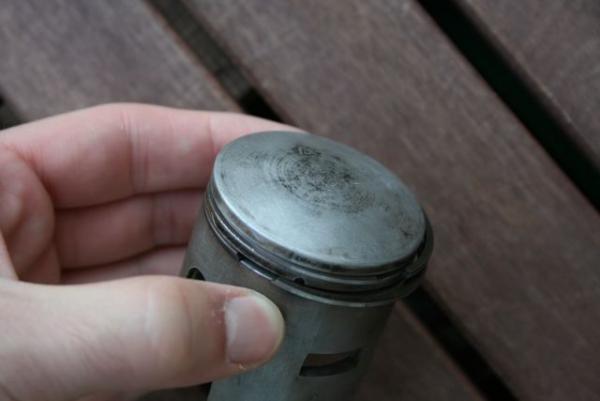

gashebel lässt sich weit genug öffnen. zu dem wärmewert. :) da sieht man mal dass ich noch anfänger bin. :) zündkerze ist ne bosch w5ac luftfilter hab ich bei der vergaserreinigung angeschaut. sieht gut aus. aufm auspuff kommt auf jeden fall was raus, wenn ich gas gebe. der zylinder war dabei als ich ihn gekauft habe. ist ein dr. mehr kann ich dazu nicht sagen. habe mal zwei fotos angehängt. vielleicht hilft es dir weiter. habe beim zusammenbau daraufgeachtet dass der zylinder planaufliegt. siffen tut er so wie ich das beurteilen kann nicht. danke für eure hilfe.
