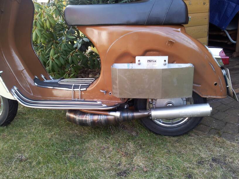

Parmakit 177
moin. hab nu meinen neuen parma motor auch am laufen. zwar noch nix abgestimmt, aber erste probefahrt war schonmal nett. setup: LML membrangehäuse 200er glockenwelle 60mm 200er px alt getriebe 23/65 28er mikuni rd membrane schlauch zum rahmen 200er elestart lüfter leicht abgedreht und drunter werkelt der gute alte dolling vom ATOM bin nur mal die straße hoch... aber zumindest kann ich mich im zweiten gang legen wie ich will... bein gasgeben steht der bock immer auf dem hinterrad! mal gucken was davon übrig bleibt wenn zündung geblitzt und vergaser eingestellt.

Jau. Excel werd ich mal machen. Hatte aber doch gedacht 200er px alt mit 23/65 sollte lang genug sein. Naja.erstmal düs-blitzen und den tüv onkel besuchen.
Kann mir grad mal wer mit ner gescheiten startbedüsung helfen? Langhub parmakit mit Membran, 28er mikuni mit powerjet ohne Filter mit schlauch zum rahmen. Drunter hängt der ATOM DOLLING und hd ist aktuell 280.

So...motor läuft. Mit wurfbedüsung im mikuni und dem dolling drunter. Erster eindruck: unfahrbar. Im zweitengang bissel gas und er fährt auf dem hinterrad. Wie soll man damit gescheit beschleunigen? ??? Ach ja und LAUT ISSA.- Hannover + Umland: virtueller Stammtisch

Aus dem kopp: Px raus =fett Schmalrahmen raus= mager. Aber nur mal so gelesen.- Hannover + Umland: virtueller Stammtisch
