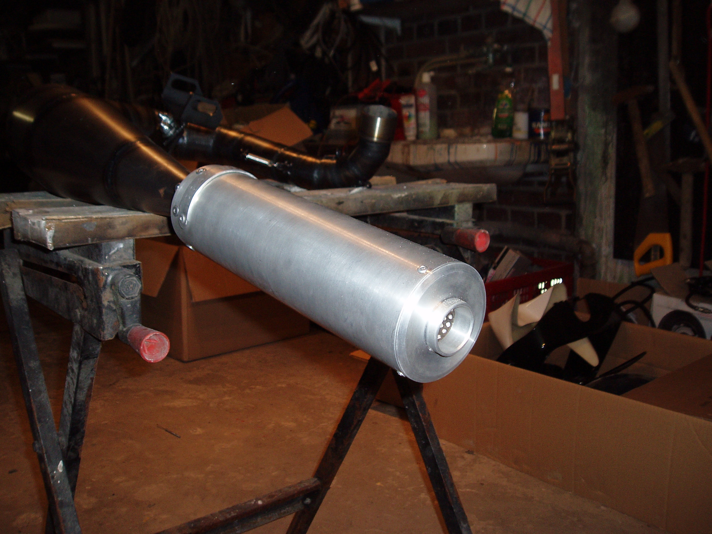

  7. Die Tage ist der Charger 220 eingetroffen von Pipedesign. ist echt wohl die Beste Wahl die treffen konnte! echt Super Verarbeitung und top Sound! werd diesen nun zum Winter schwarz verchromen lassen. kann ich nur weiterempfehlen den Auspuff! Enddämpfer kann man sich auch selbst aussuchen! der Mitgeliefert wird ist allerdings schon extraklasse genau wie der Auspuff selbst. also wer nach nem Auspuff sucht! Dieses Teil kann ich nur empfehlen...

  13. So, hab nun mit Pipedesign gesprochen, wird dann der Charger 220. wird dann noch schwarz verchromt. Enddämpfer kann ich mir dann selbst aussuchen welchen ich anbauen will. Wird dann auch schwarz chromatisiert. werd dann einen mit BSAU nehmen und fertig. Muß fürn Tüv reichen
  14. Hallo allezusammen! bin auch der Suche nach nem neuen Auspuff! hab nen 210 Malossi mit Membran, 30er Delòrto, Benzinpumpe, original Kurbelwelle, kurzer 4. Gang, und leichtes Lüfterrad 1 kg. hab im Moment den RZ Mark one dran. (was mich stört, den kann ich ja nach meinem Umbau nicht mehr fahren, Breitreifen 130er) und der macht einen riesen helltönigen Krach, der mir und allen Nachbarn auch nicht wirklich gefällt! nun brauch ich nen neuen. weiß nur nicht genau welchen ich kaufen soll? hätte gern einen der auf jeden Fall nen dumpfen Sound macht. (kann mich noch düster an meine 1 Vespa, vor 10 Jahren, erinnern die hatte nen Taffspeed/ Nordspeed? die ewig lange Zigarre) der Sound war auf jeden Fall sehr edel. der PM war da schon etwas "schepperiger" wer hat da Erfahrungen? meine Favoriten sind: der RZ EVO 2000 (sieht vom Enddämpfer lang aus also gleich Dumpf?) oder den Scooter & Service Pro DSE? oder SIP Performance? welcher macht den meisten "Bums" in Verbindung mit nem geilen Sound? der Auspuff sollte mit der BSAU Nr. ausgestattet sein, damit es beim TÜV nicht zu komplikationen kommt. (den Stress hat ich zugenüge mit dem Motorrad) da ich ja das leichte Lüfterrad angebaut habe wär ein Auspuff mit viel Drehmoment im unteren Bereich doch sinnvoll oder? Danke für eure Expertenmeinungen Gruß Karsten

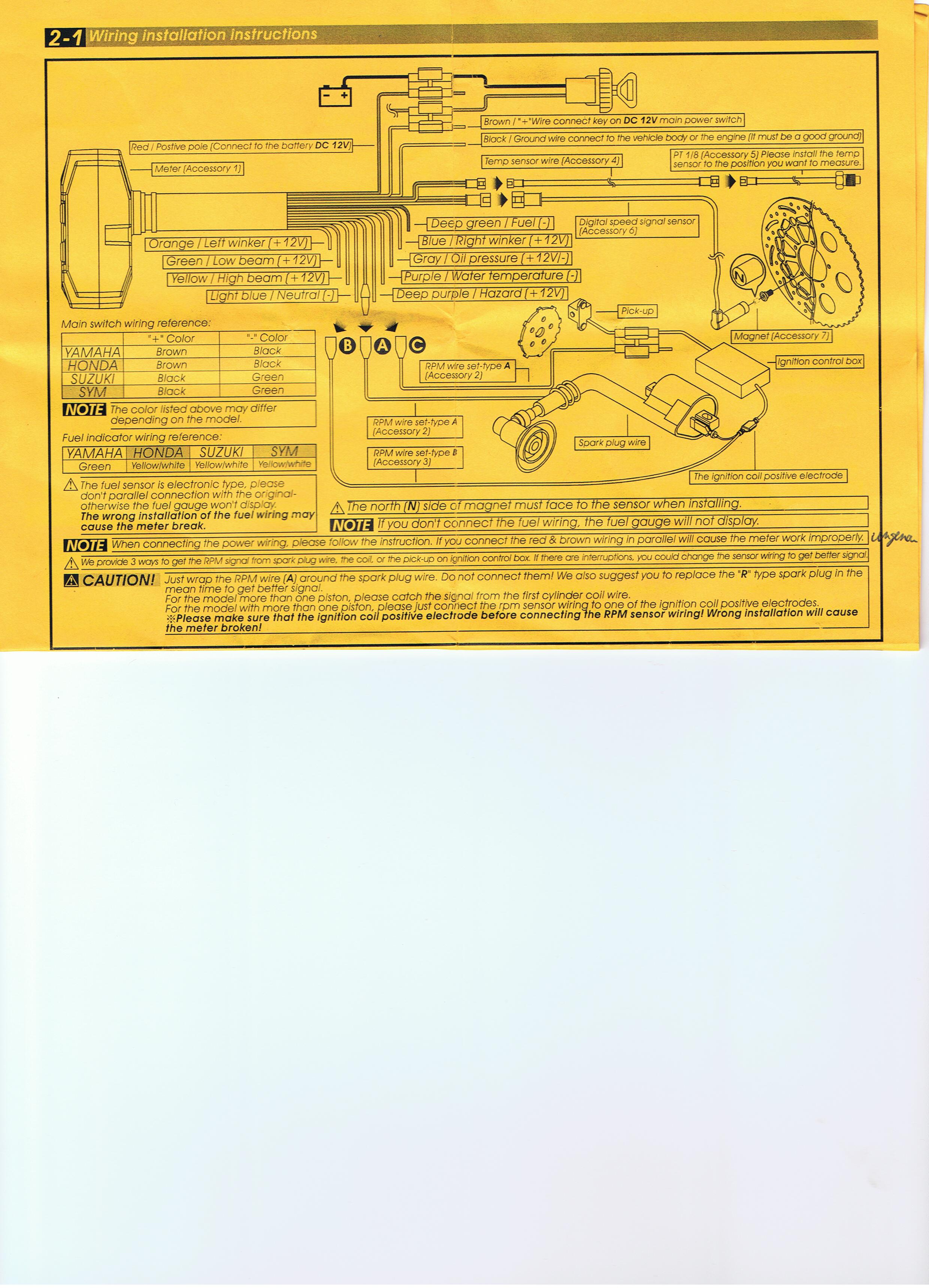

  15. Danke für die guten Tipps, hab einiges gefunden im Forum werd wohl ein Bleigelaccu nachrüsten der ist schön klein, und den Hupengleichrichter rausbauen und nen Spannungsregler in Verbindung mit dem Zündschloßstecker der lusso mit Batterie wechseln. scheint mir die einfachste Lösung auch für einen Nichtelektriker. wenns funzt werde ich mich ncoh mal melden! bild im Anhang! ich werds so mal testen die Kosten belaufen sich dann auch ca. 50 ? geht auch noch. bis dahin.
  16. hier mal nen der Schaltplan! vielleicht kann mir ja ein Elektrogenie helfen dabei, dass Teil an der lusso anzuschließen geht das überhaupt ohne Batterie oder muss ich die lusso umbauen das ich ne Batterie einbaue? was müsste ich dann dafür haben (Umspanner etc..?) Danke Gruß Karsten

  19. Hallo, wollt in meine Lusso ohne Batterie den Koso XR-SR N verbauen. nun meine Frage kennt sich einer mit dem Koso aus? funktioniert das? oder muss ich ne Batterie mit einbauen? und geht das bei der Lusso BJ 84, so das ich den Tacho nutzen kann. weiß jmd ob´s für den Tacho ne Einbauanleitung auf deutsch gibt? Fragen über Fragen... Danke Karsten
  20. Jau besten Dank! werd ich wegen der Einfachheit auch wohl so machen!
