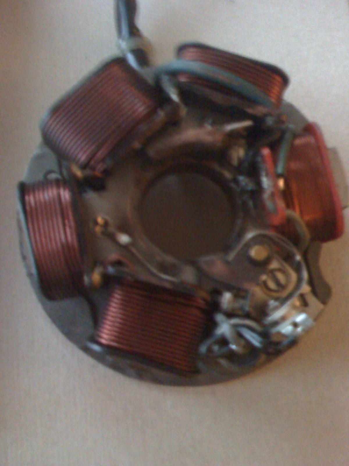

  3. Vielen, vielen, vielen dank. Hat alles super hingehauen. Bremslicht funzt und ich bin zufrieden....Hätte das ohne eure enstprechenden Hinweise niemals hinbekommen.
  4. Okay, danke! Hab von diesem Kabelkrampf wirklich die Schnauze voll...werds dann mal nach Schaltplan probieren. Vielen dank, konnte die ZGP selbst leider nicht so einfach identifizieren. Meld mich, falls es noch Probs gibt. Vielen Dank!!!

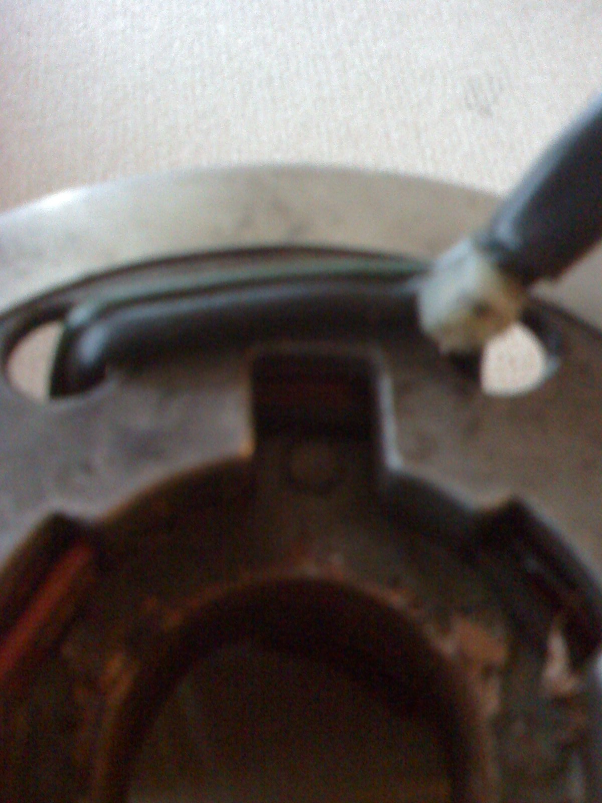

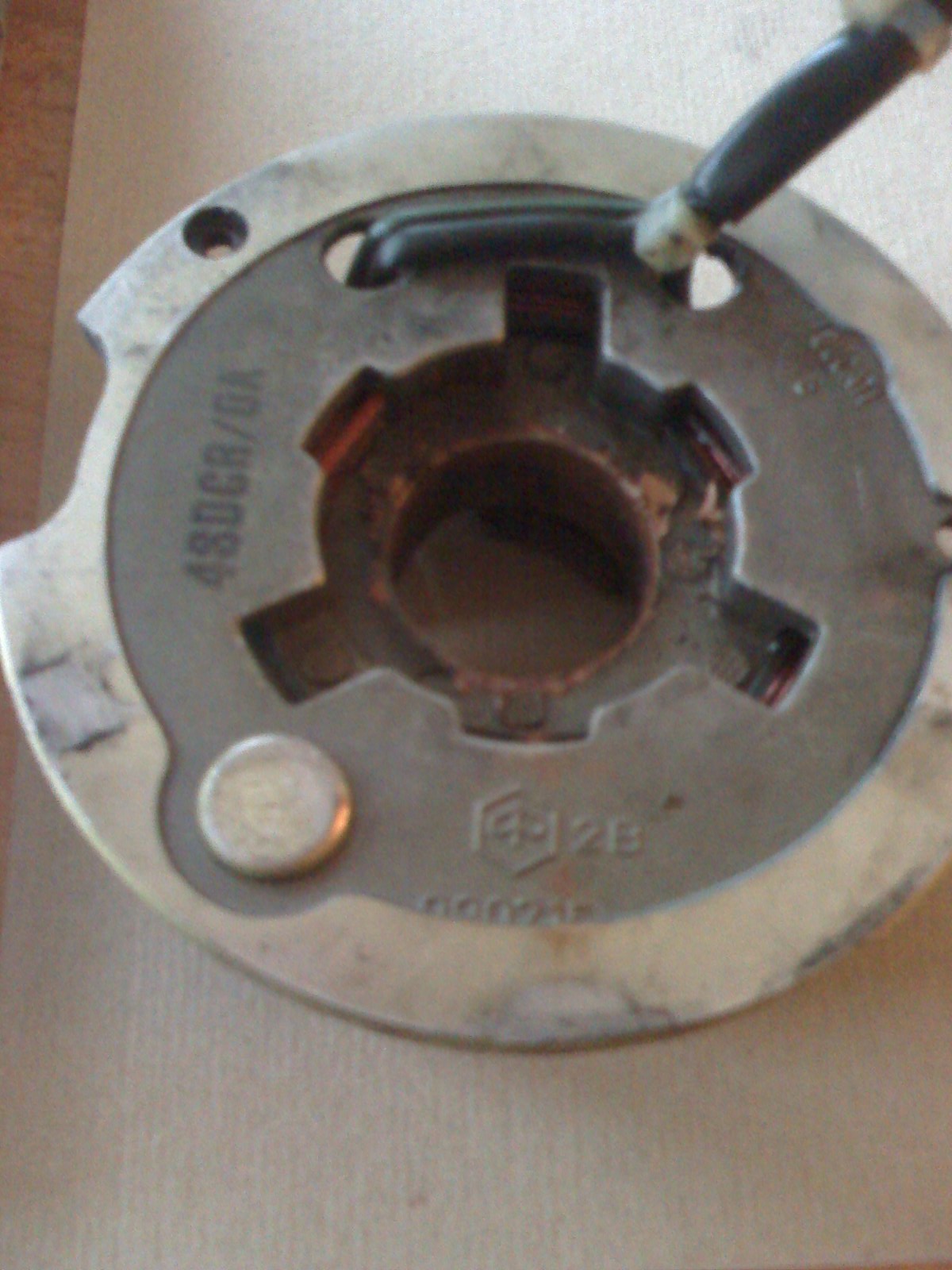

  7. Hi, meine Fuffi läuft nach der Revision einwandfrei, aber n Bremslicht wollte ich noch...Also Kabel und Schalter besorgt, gefrickelt - aber nix bei raus gekommen. Hab mal n paar Bilder davon reingestellt. Ducati 12V 3 Kabel (Grün, Türkis, Schwarz) An dem Grünen hängt meine Zündspule, an Türkis und Schwarz mein vorder- und Rücklicht. Weis jetzt nicht ob da Kabel "fehlen" bzw. ausgerissen sind, oder ob die Vespa seit kauf falsch verkabelt ist oder ob es eventuell mit der Platte garnicht geht. Jetzt aber die Bilder, sagen mehr als 1000 Worte: PS: Konnte weder im GSF noch im Netz was gescheites finden, was mir wirklich weiterhilft. Hab bezüglich der Elektrik 2 linke Hände. Ist übrigends ne Fufi ohne Blinker und ohne Schnarre.
