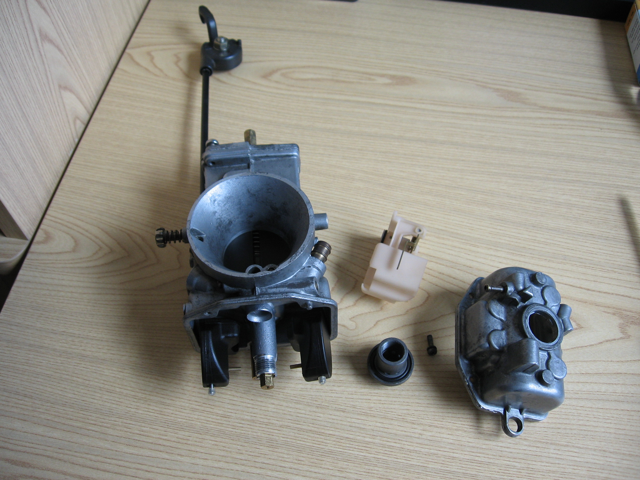

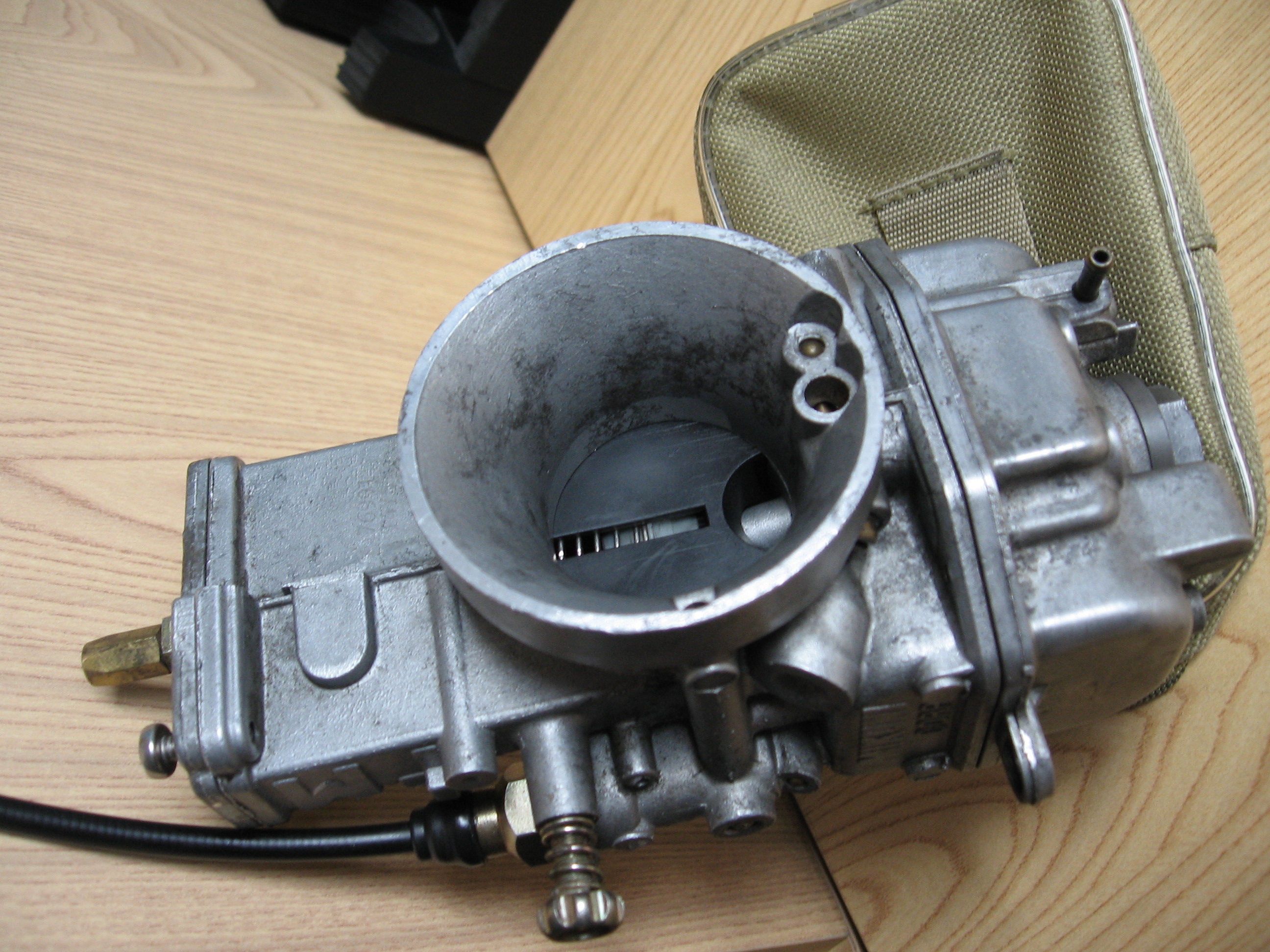

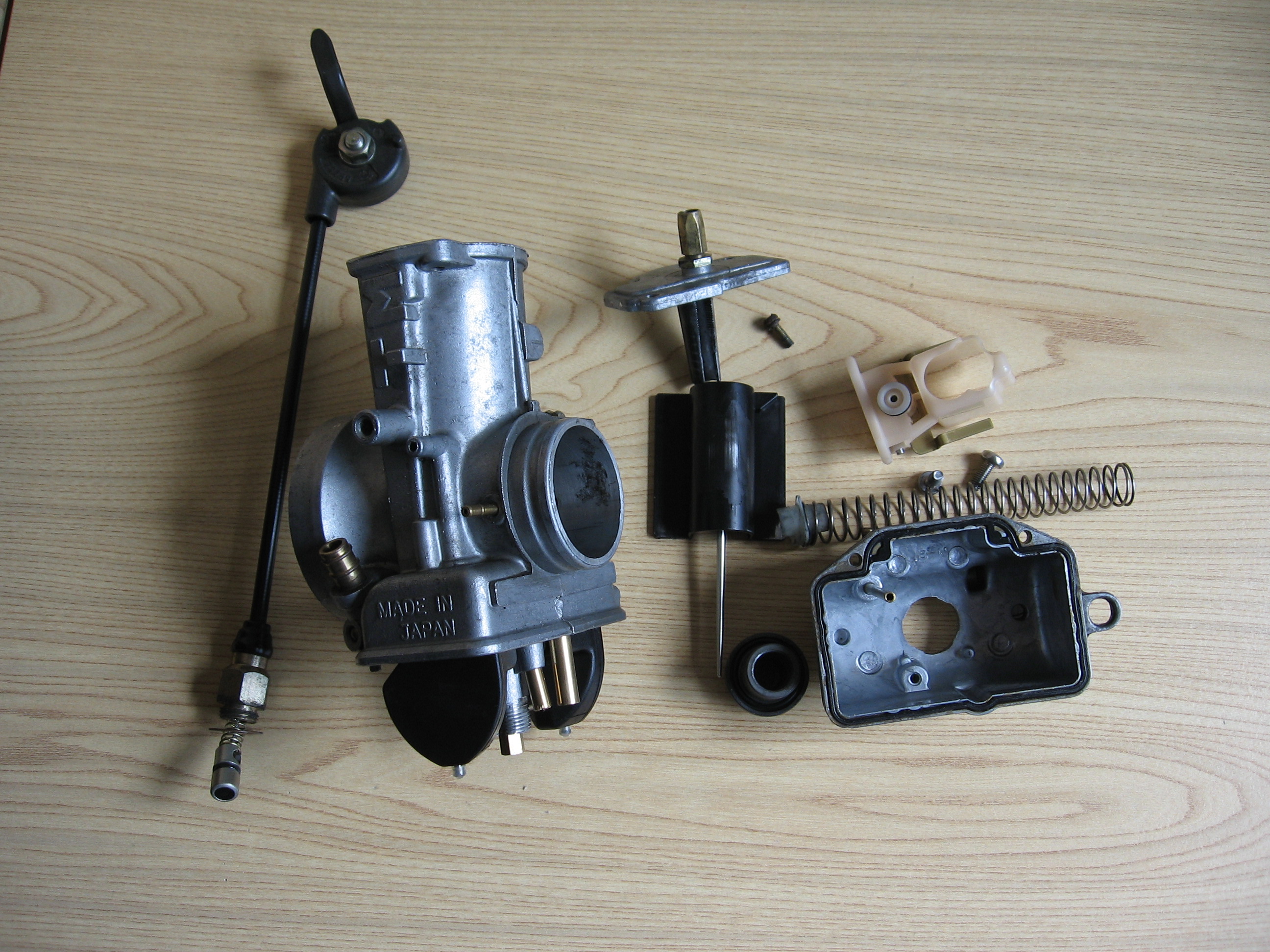

  12. So ich hab jetzt nochmal genauer geschaut (gemessen)! Der Vergaser, der mir als 34'er TMX angeboten wurde, ist ein 35'er TMX ! Naja auf jedenfall steht das Angebot jetzt hier zum Tausch mit 32'er TM zur Verfügung: klik
  13. Hallo vielleicht habt ihr es schon im Thread TM vs. TMX gelesen, dass ich einen Mikuni TMX 35 gegen einen TM 32 tauschen will! Wobei mir gerade erst aufgefallen ist, dass es ein 35'er TMX ist. Mir wurde er als 34'er angeboten. Beschreibung: - guter Zustand (leichte Gebrauchspuren am Schieber, ein wenig schmutz von Außen) - Hauptdüse: 310 - Leerlaufdüse: 45 - Nadel: 6AEL4-60 Hier nun ein paar Bilder: Schreibt mir bei Interesse! Gruß Andre
  14. hi heizer! Dann scheint es ein TM 34 zu sein! Ich dachte nur das die TM's eine zerlegbare ,,Schieberkammer'' haben, was meiner nicht hat. Naja erst einmal egal! Trozdem Danke für den Hinweis! Einbauen würde ich ihn trozdem nicht, weil ich dann den ganzen Ansaugtrakt noch ein zweites mal anpassen müßte. Hab ich nicht schon wieder lust drauf. Drehorgel: Ich würde schon sagen das ein Motor höher drehen muß (wenns auch nur nominal ist), wenn der Vergaserquerschnitt (+Ansaugtrakt) größer wird. Denn die Strömungsgeschwindigkeit wird ja dadurch automatisch herrrab gesetzt (Venturi sagt das). Demzufolge steht die Höchstleitung erst bei ein paar Umdrehungen höher an, oder seh ich das falsch?! Besteht denn allgemein Interessen an nem guten 34 TM? Dann mach ich noch Bilder und stell es rein! Ich würde gerne gegen nen 32 TM tauschen. Gruß der Andre
