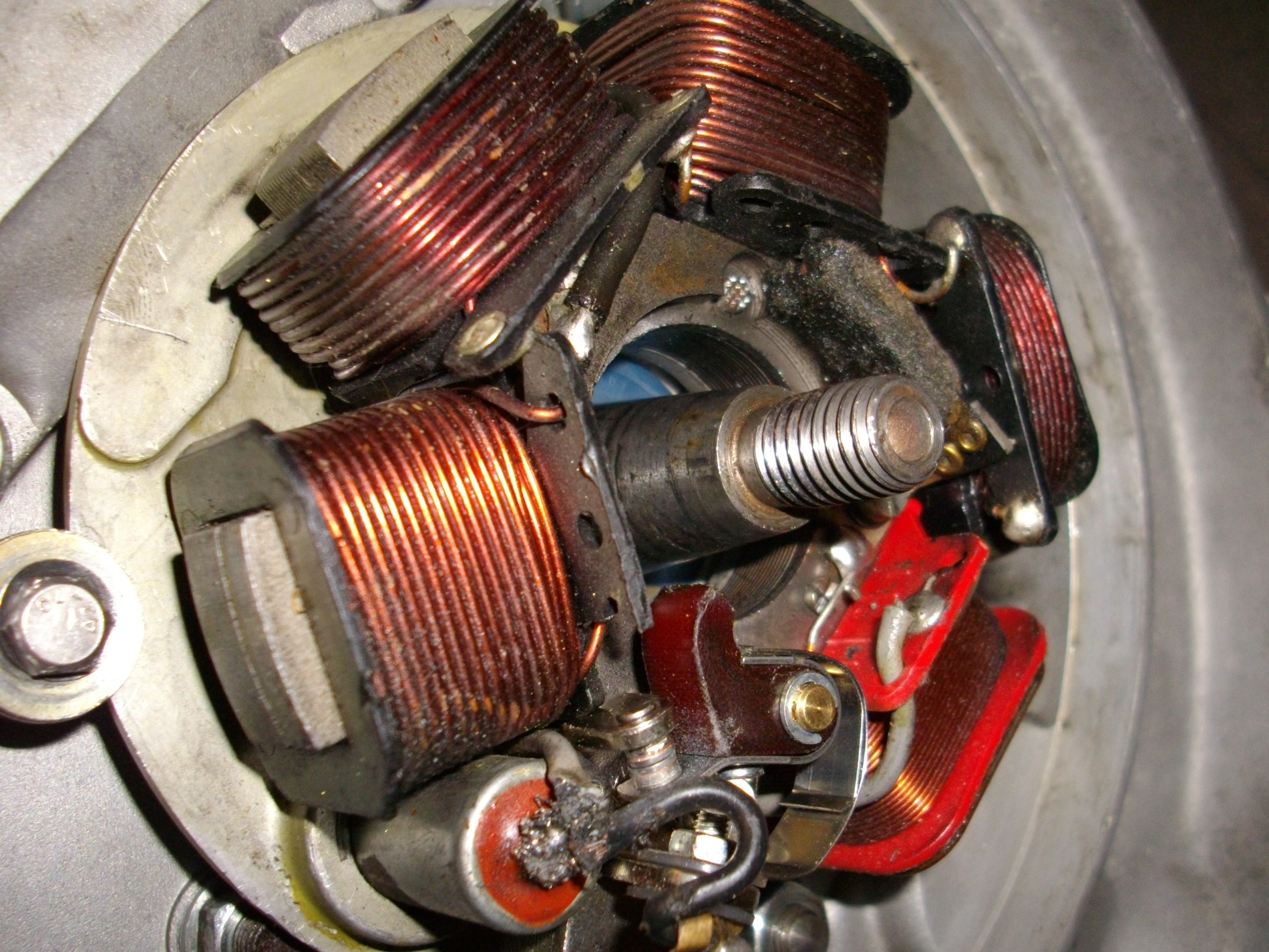

  14. hab mittlerweile herausgefunden was es war...das kabel vom unterbrecher zum kondensator war am polrad gelaufen,gummi weg-->kurzschluss so jetzt hab ich grad versucht bordstrom wieder anzuschließen-->kein licht,aber maschine läuft wieder super hab dann mal den ausgang gemessen:grünes Kabel (Zündung) ca. 7 volt wechselstrom blaues kabel (Licht) ca. 24 volt Wechselstrom 24 Volt?? Kann das der Spannungsregeler noch umwandeln?(ich hab 12 volt bordnetz) Gruß Marc
  15. ich denk mal da kann man nix messen... also fang ich mal beim günstigsten an,dem kondensator
