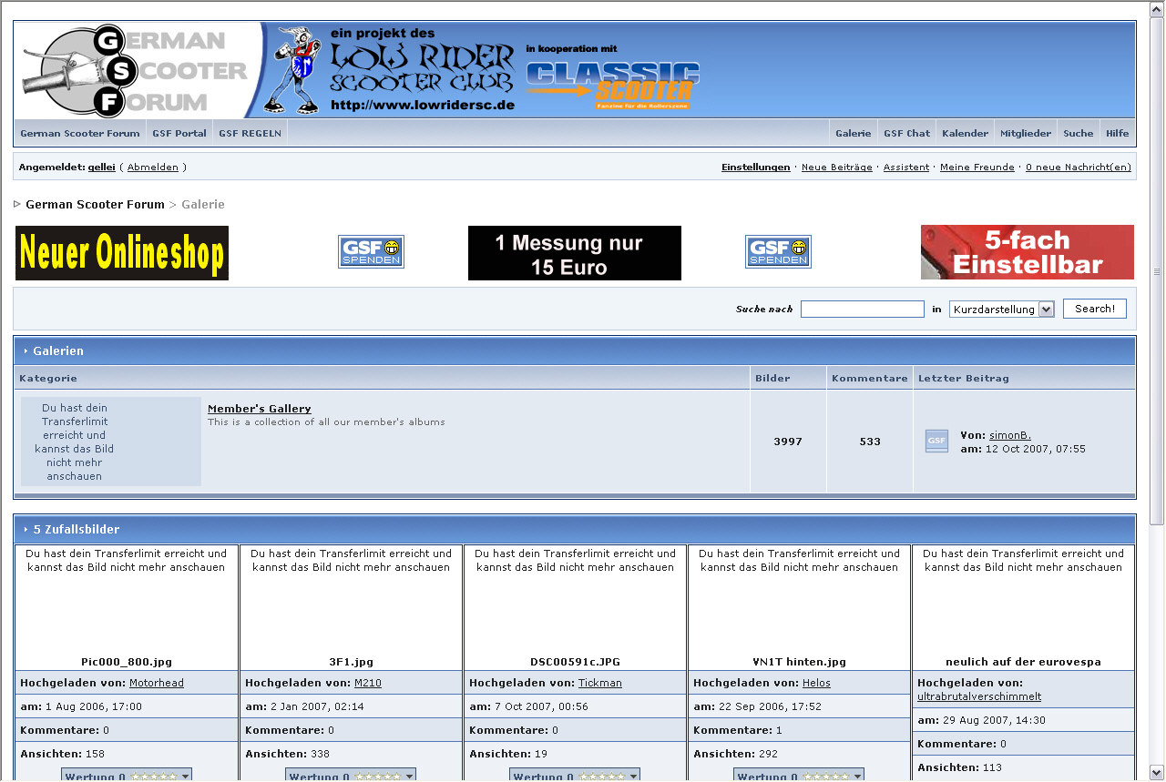

aha.....war eigentlich nicht als demo gedacht, wollte euch nur mein cooles teil zeigen diese bilder sehe ich ja auch aber eben in der gallerie kommt nix- Kann keine Bilder mehr ansehen
naja so ist das halt mit dem zustand, die wird ja erst hergerichtet. an meinem tarif liegt das nicht, hab kein limit... der text steht da wo normal das bild angezeigt wird. so steht das da- Kann keine Bilder mehr ansehen

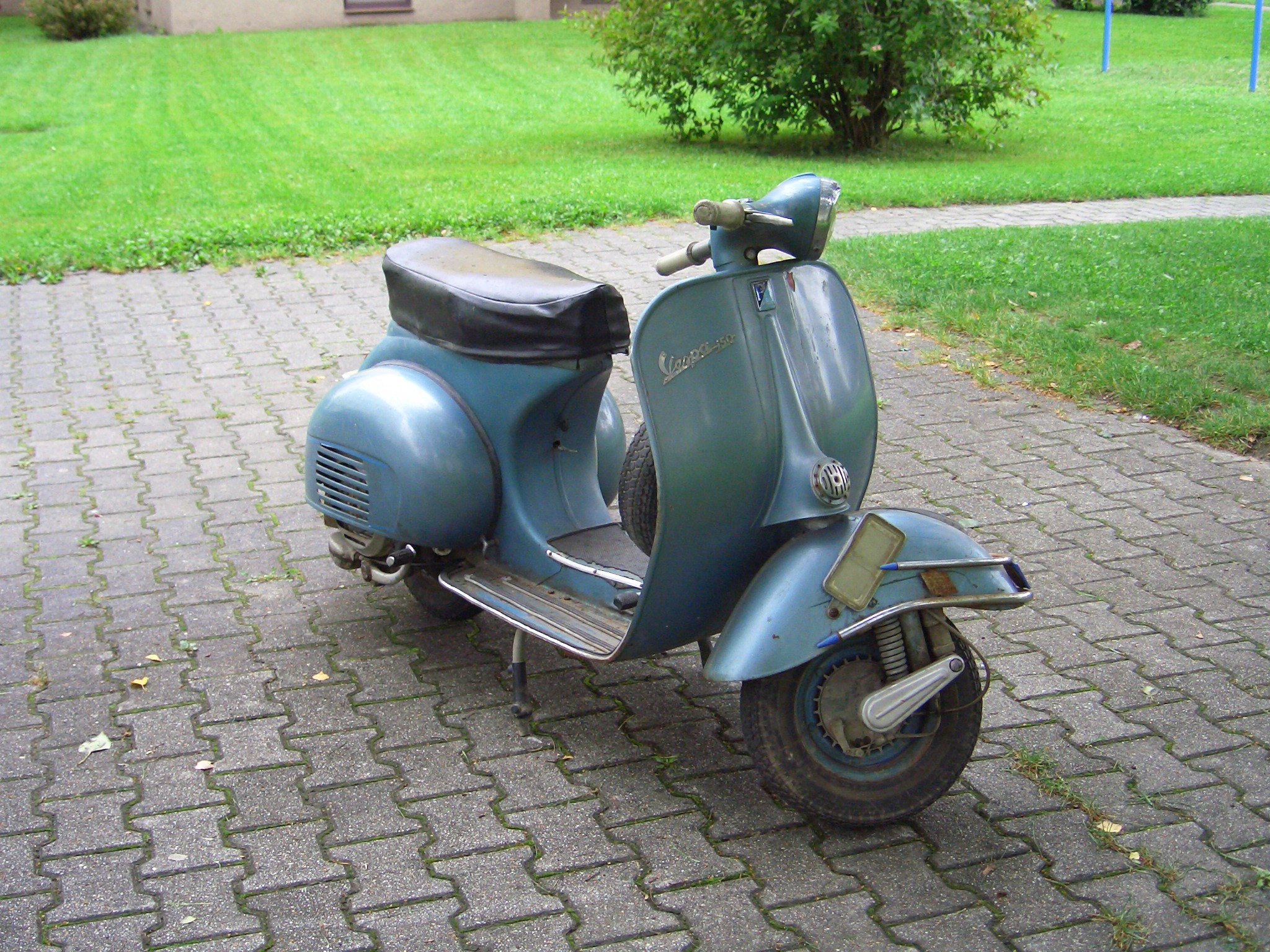

Hallo zusammen, habe seit gestern das Problem, dass ich keine Bilder mehr ansehen kann und anstelle der Bilder diese Meldung kommt: Du hast dein Transferlimit erreicht und kannst das Bild nicht mehr anschauen Ist da was Falsch eingestellt bei mir oder woran liegt das? Bin neu hier im Forum und gerade mit der Restauration meiner Vespa VBB Bj. 61 beschäftigt Gruss aus Salzburg, Gellei - coole TYPEN
