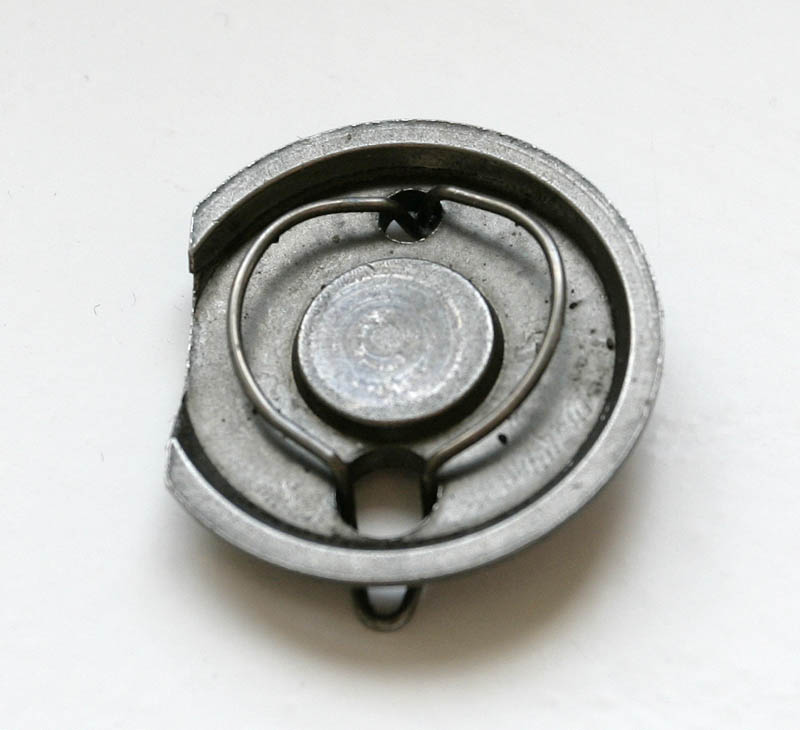

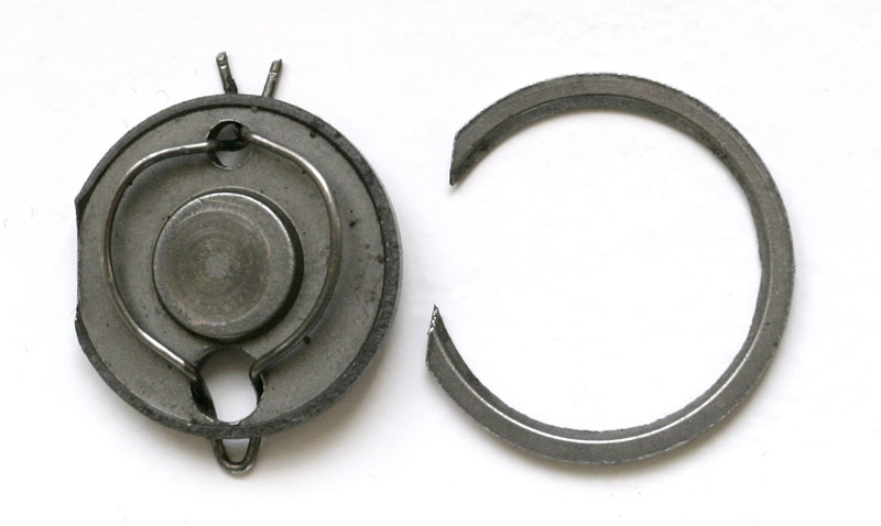

  3. Die Ecke war beim Einbau da, hat sich im Betrieb abgeschliffen. Der Pilz war ok, die Unterseite der Andruckplatte auch, keinerlei Schleifspuren oder ähnliches. Die Frage ist , warum sich die Platte an der Seite so abgeschliffen hat....
