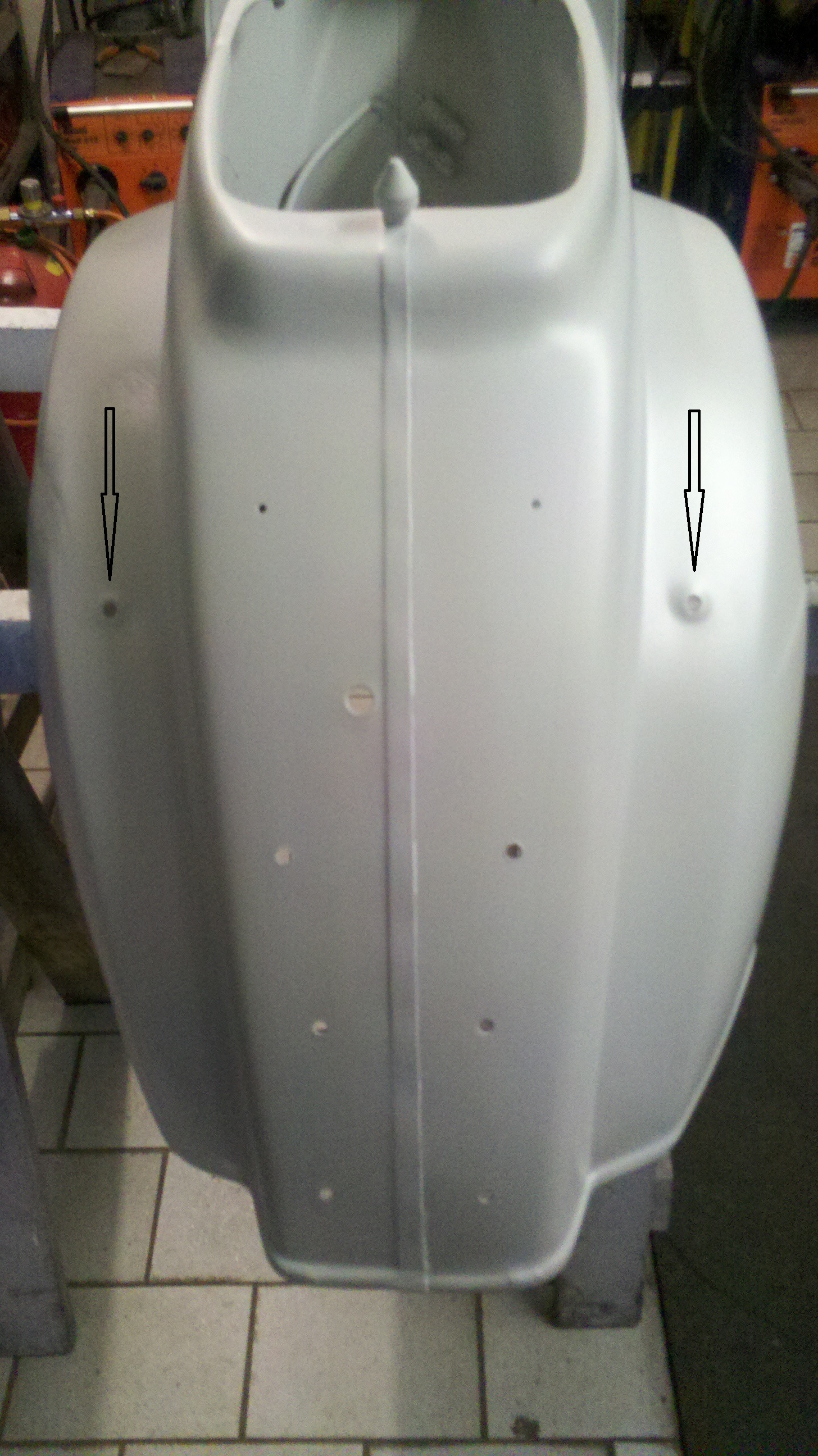

  3. Also kann man sagen das die nächträglich gebohrt worden sind und ich sie zu machen kann vor dem lackieren.
  4. Hab grade ne neue Karosse von ner V50 spezial bekommen. Und kann mir leider nicht erklären für was die beiden Löcher gut sind. Kann mir vielleicht jemand sagen für was die sind bzw. waren und ob das so orginal ist?
