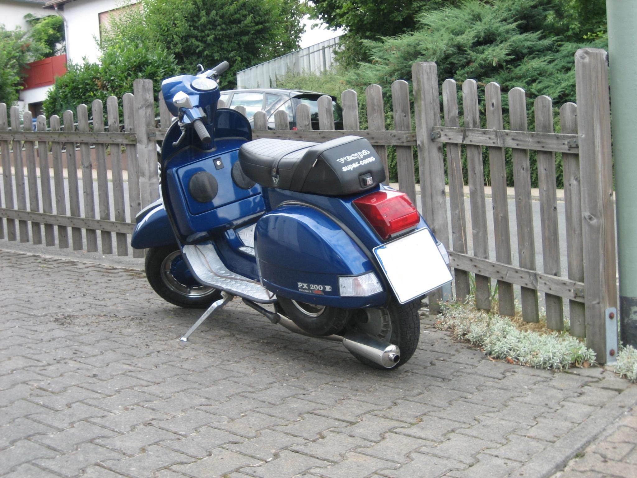

210er Malossi mit TFF Auspuff läuft nicht richtig
Hotzenploz antwortete auf Hotzenploz's Thema in Vespa PX, T5, Cosa etc.
Habe mittlerweile bei sonst gleichem Setup den Scorpion Auspuff (ohne Drossel) montiert. Der Klang ist zwar echt derb, ABER die Leistung stimmt endlich. Die Drehzahlen sind wesentlich besser und damit auch der Topspeed -
Also zunächst ist uns T5 Langhuber noch eine gut laufende 200er mit 210er Malle und TFF schuldig. Bei mir war die Kombi auch nix, wobei ich zugeben muss, dass der TFF auf dem original 200er super gelaufen ist. Ein Kumpel hat ihn jetzt auf dem 207er Polini, ist total begeistert vom Sound, hat aber wohl bissl weniger Leistung als vorher mit Scorpion ohne Drossel.
